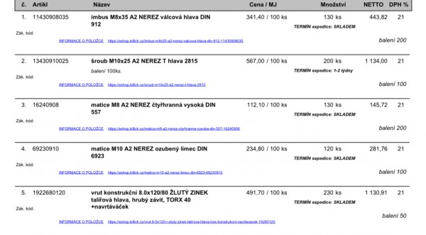

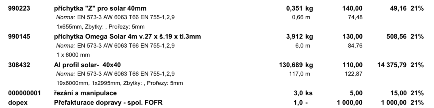

Aby jsem ušetřil dalším lidem starosti, co za položky jsou potřeba na kotvení panelů na střeše (kromě háků), dávám sem seznam položek a jejich přesný název pro případné objednání. Já mám panely vysoké 35mm.
Děkuji tímto Vítkovi, který mě do tajů solárních konstrukcí zasvětil a udělal fundovanou prezentaci v jeho solárním parku.
Dodavatel hliníku byla Alupa.cz a spojovací materiál Killich.cz
Alupa.cz
Alupa.cz
Killich.cz
Killich.cz

Jen zvědavost ten žlutý zinek je plánový kam?
Kobra23
Příspěvky: 464
Registrován: ned úno 12, 2017 9:32 pm
Reputace:143
Re: FVE 19,95 kWp bez kompromisů - Dolní Posázaví
Nový příspěvek od Kobra23 »
Pod krytinu na háky.

Jo k nerezu pohoda

Škoda, že žlutej zinek už je doprodej, zase něco EU zprznila. Nově všechno bílej (modrej?), ale prej ve větší vrstvě (bych chtěl vidět) - jsem onehdy četl pamflet ve šroubkárně. Napřed to zakázali pro automotive a teď už snad všude...
https://www.odpady-online.cz/sestimocny ... ilu-konci/
P.S: nikde nevidím háky, a na nerez je potřeba pasta proti zadření, jinak už to nikdo bez flexy nepovolí.

Tipuju že to nikdo povolovat nechce.. ani mráz ani vítr

Háky řeším s Kapitanjeskynak a Tomanjan. Pastu mám, takže jsem ji tam nepsal. Použiji od Berneru https://www.technika-vm.cz/berner-medena-mazaci-pasta/

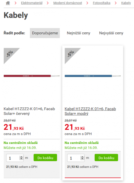

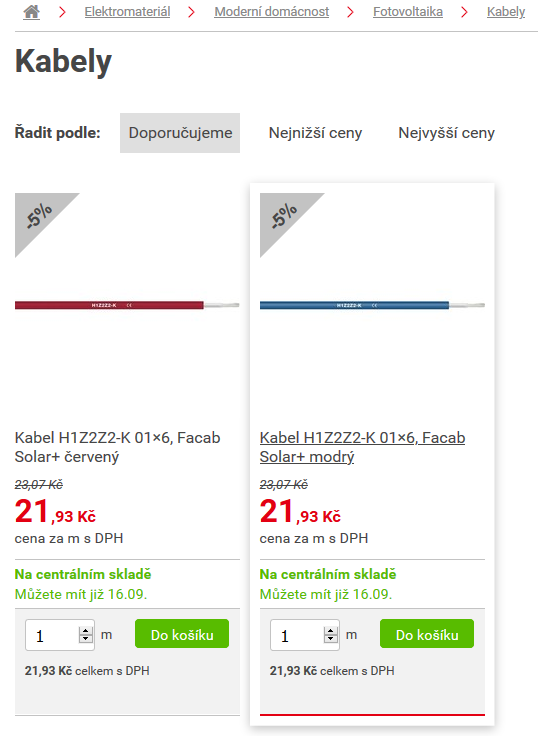

Kobra23 píše:
Chybí mi:
1) háky od Kapitanjeskynak, které se nepodařilo dodat ani 31.7, ani 31.8., tak snad v dalším termínu, který je stanoven na 14.9.
2) kabely od panelů do rozvaděče - dá někdo tip na 6mm2 pro HV stringy?
3) rozvaděč a jeho výstroj - musím nejdříve osadit měniče a podle místa zvolím velikost rozvaděče
4) VS-120 od Studeru + další bižuterie Studer - něco bude z DE něco Čína
Nejlevněji asi zde, originál solární kabel 6mm2 pro instalace do 1000V DC:
https://www.dek.cz/produkty/vypis/3258-kabely
