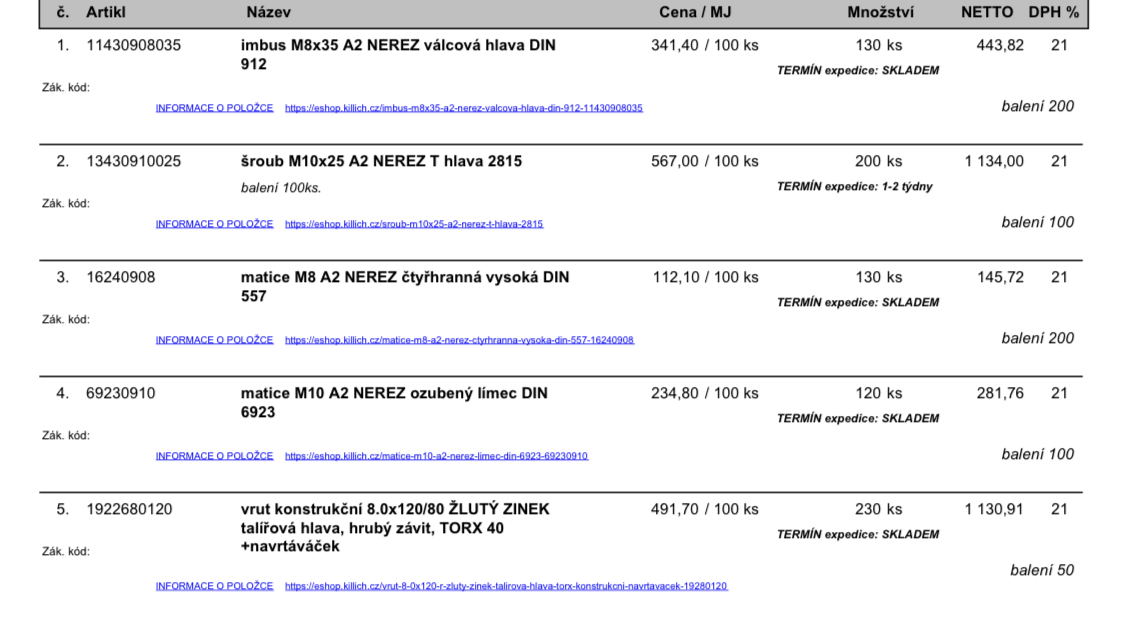

Aby jsem ušetřil dalším lidem starosti, co za položky jsou potřeba na kotvení panelů na střeše (kromě háků), dávám sem seznam položek a jejich přesný název pro případné objednání. Já mám panely vysoké 35mm.
Děkuji tímto Vítkovi, který mě do tajů solárních konstrukcí zasvětil a udělal fundovanou prezentaci v jeho solárním parku.
Dodavatel hliníku byla Alupa.cz a spojovací materiál Killich.cz
Alupa.cz
Alupa.cz
Killich.cz
Killich.cz

Jen zvědavost ten žlutý zinek je plánový kam?
Kobra23
Příspěvky: 463
Registrován: ned úno 12, 2017 9:32 pm
Reputace: 143
Re: FVE 19,95 kWp bez kompromisů - Dolní Posázaví
Nový příspěvek od Kobra23 »
Pod krytinu na háky.

Škoda, že žlutej zinek už je doprodej, zase něco EU zprznila. Nově všechno bílej (modrej?), ale prej ve větší vrstvě (bych chtěl vidět) - jsem onehdy četl pamflet ve šroubkárně. Napřed to zakázali pro automotive a teď už snad všude...
https://www.odpady-online.cz/sestimocny ... ilu-konci/
P.S: nikde nevidím háky, a na nerez je potřeba pasta proti zadření, jinak už to nikdo bez flexy nepovolí.

Háky řeším s Kapitanjeskynak a Tomanjan. Pastu mám, takže jsem ji tam nepsal. Použiji od Berneru https://www.technika-vm.cz/berner-medena-mazaci-pasta/

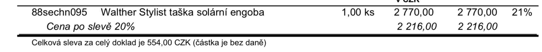

Jsem myslel, že už mě v životě nic nepřekvapí, ale dnes se tak stalo. 1ks prostupové tašky po slevě za:
S DPH je to za 2681 po odečtení slevy

Takze teraz vies preco prestupove tasky su len na prospektoch, a vela ludi sa snazi pouzit odvetravacie tasky, resp. vybrusia drazky do zamku tasky.

Na můj typ krytiny se standardní větrací tašky nedělají, neboť větrací jsou hřebenáče, takže mám 2 moznosti: a) koupit pozlacenou tašku za 2.700,-, b) probrousit v tašce drážky pro malý husí krk a do něj kabely.
