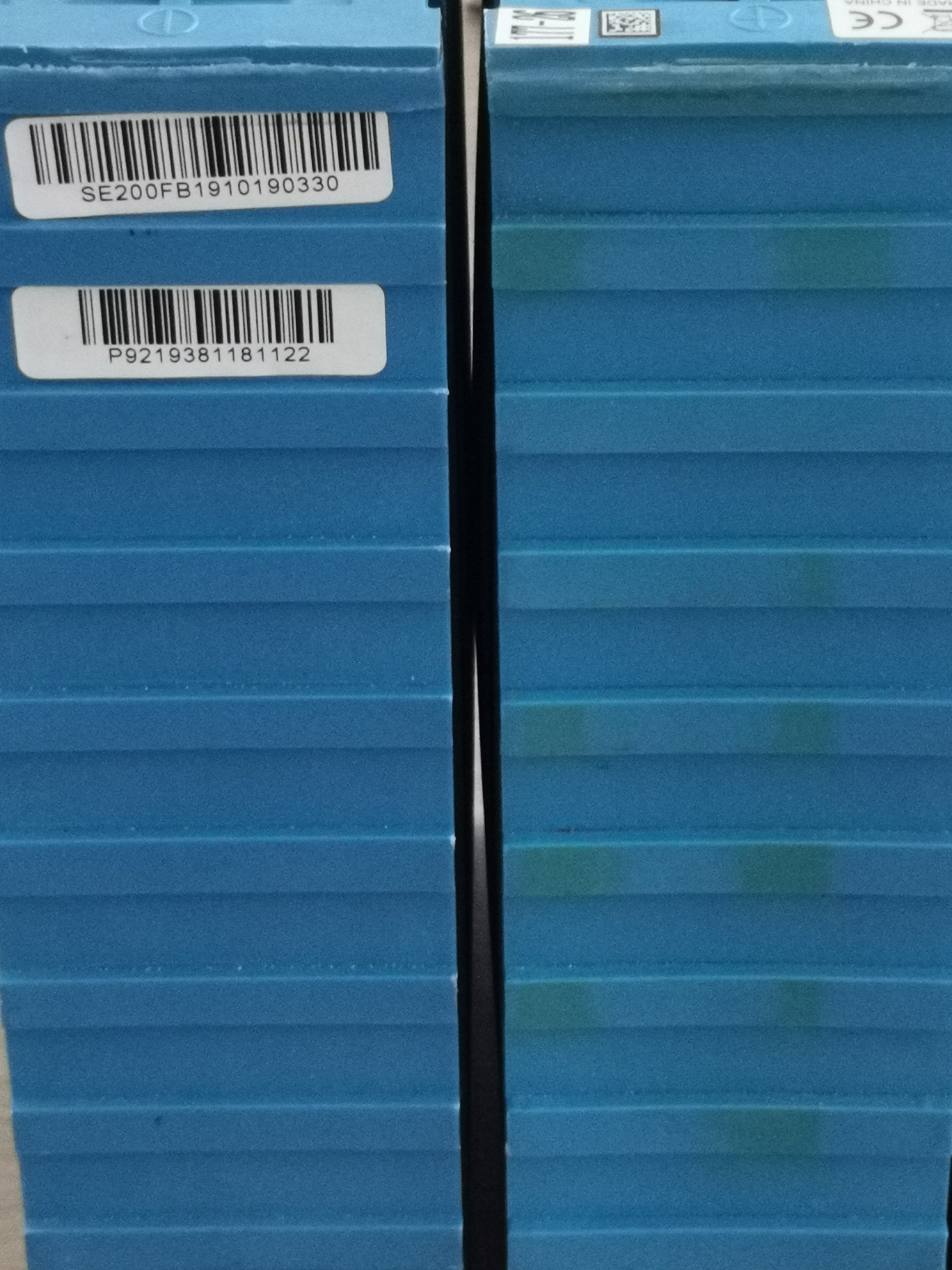

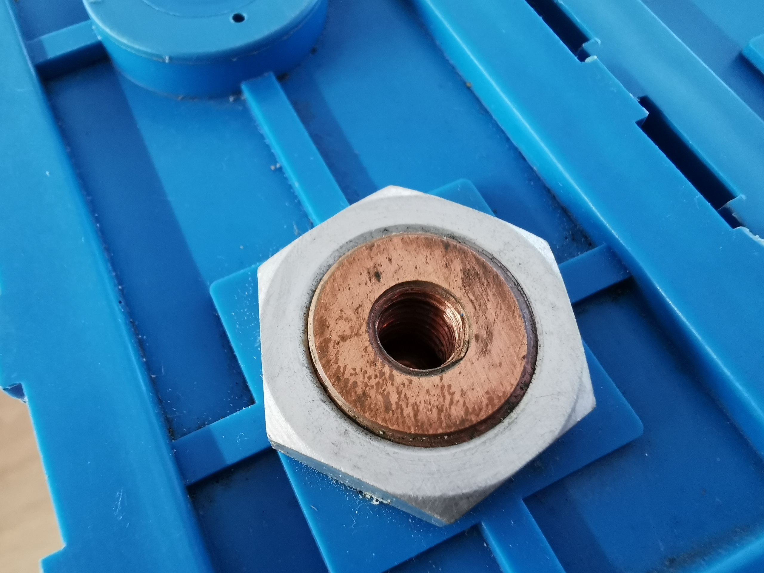

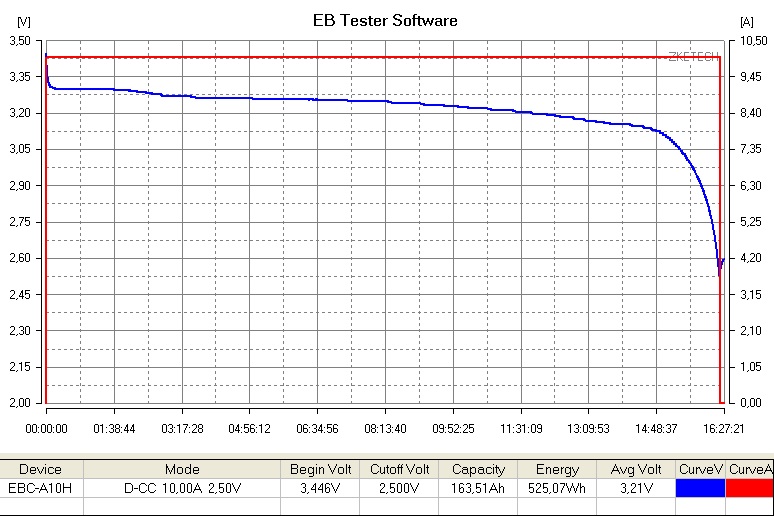

Po cca 2 letech jsem se rozhodl koupit LiFePo4 na Aliexpresu - po předchozí skvělé zkušenosti s články Calb CA100 (jak jsem tu psal dříve).
- Zkusil jsem jiného prodejce Ogreen battery store
- Koupil jsem 16x 200Ah články, které vypadaly z obrázků jako CALB SE200, cena 23tis, po odečtení nějakých slev a akce to bylo 27 tis. Kč, cena zahrnovala DPH + dopravu. (odkaz: https://www.aliexpress.com/item/1005003497887733.html)
- doručení trvalo přes 3 měsíce, v poslední fázi to doručovalo DPD, to proběhlo bez problému
Výsledek:
- články byly dobře zabalené a měly moc pěkné propojky....tím ale pozitiva končí
- jednalo se o POUŽITÉ a vyřazené CALB SE200 - podle kódu a štítku opravdu originál (vyrobeno 2017), se známkami používání.
- 3 články z toho byly dost vyboulené, zkuším je trochu komprimovat (viz obrázky), ale jen s částečným úspěchem
- napětí 3,2V s minimálními odchylkami, odpor kolem 0,3 mOhm
- Měřil jsem kapacitu jednoho článku (proudem 10A 3,6 ->2,5V) a naměřil jsem lehce přes 163Ah Vzhledem k ceně jsem ale spokojený, nejvíc mi vadí to vyboulení článků, což naznačuje, že už mají něco zasebou v horších podmínkách. Jinak prodejce psal, že to je OK, že články můžu používat

a reklamoval jsi to přes ali ?
je to teda úděsný to by mě kleplo, vypadá to jak kdyby to docela drsně používali

Teď jsem zkusil dát dispute a požaduju 10% peněz zpět....tak uvidím, každá kačka se hodí. Jinak články byly nejspíš předtím v nějakém autě. Fungují, ale v porovnání s novými jsou takové línější - je na nich znát nepatrně vyšší vnitřní odpor - nabíjí a vybíjí se pomaleji než jiné LiFePo, které mám už delší dobu.
Celý pack trochu komprimuju a po každém cyklu se to vyboulení trochu zmenší, ale pořád k sobě úplně nepasují.

Aktualne info priamo z branze od cinana, ked som sa pytal na CALB 100Ah v plaste - ze su to vsetko pouzite baterie, s nedostatocnou kapacitou. CALB sa v plaste uz nevyraba...
Takze asi tak. Vraj su to vsetky CALB v plaste ponukane na Aliexpresse.

Podle toho horního štítku byly zřejmě vyrobeny pro Evropu v roce 2019.
https://diysolarforum.com/threads/calb- ... ards.9029/
Je mi to líto,ale jen v tomhle vláknu je x varování před LifepoAli.
