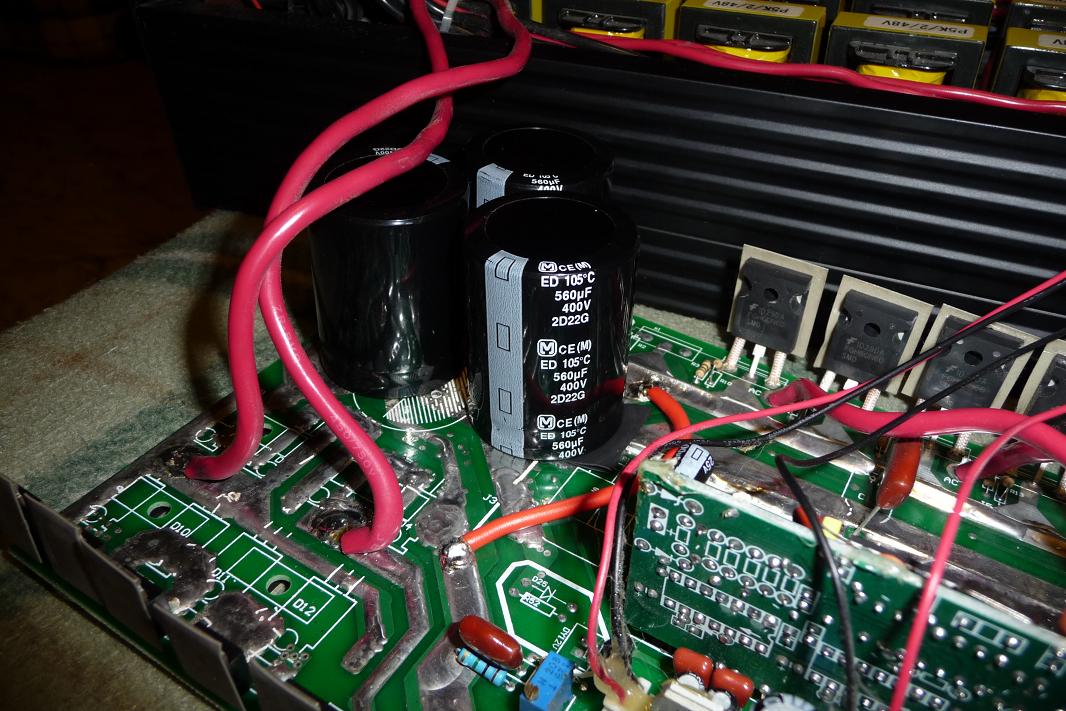

Brumlaji , na Panasonicy sem se díval a našel docela pěkný kousek - sice jen 400V ale 560uF s deklarovanou životností 3khodin @ 105°C za 200,-
v porovnání s používanými 400hodin @ 105°C si říkám že bych je asi zkusil ... nedá-li někdo tip na lepší .
Měřák si kupovat nebudu - budou-li kondry vypadat podezřele tak je vyměním , de o pár stovek

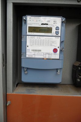

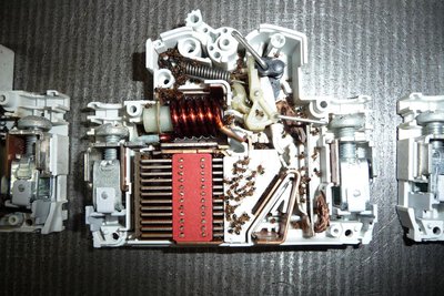

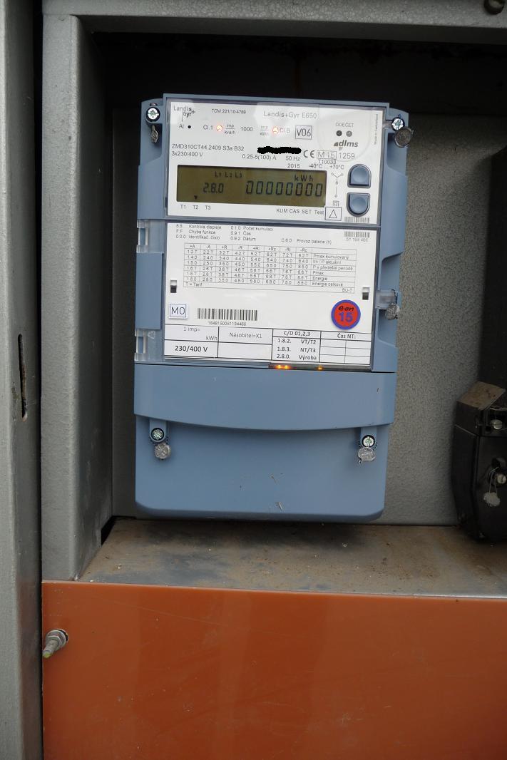

skoro sem zapoměl na novinku - vyměnili mi stávající čtyř-kvadrantní elektroměr za moderní čtyř-kvadrant obsahující dálkový GSM odečet a měření jednotlivých fází . S tím montérem byla docela sranda
poté co si ověřil že je nasprávném místě mi na můj dotaz proč mění elměr. dřív než po deseti letech mi odvětil "že se do konce roku musí vyměnit u všech FVE" tak jsem mu sdělil , že zde od konce roku 2013 ON-GRID FVE už není , což jej očividně dost zarazilo , jenže né dost aby si zbalil fidlátka a vodjel
odvětil "mám příkaz tu vyměnit elměr. tak ho vyměním"
je vidět , že vnitřní komunikace v E-onu dobře funguje
Po čtvrt hodině hašašení s elměrama chtěl ten novej zapnout , jenže von začal blikat jak vánoční stromeček z čehož byl na větvi i onen montér
po délším dohadování se kdo za situaci může jestli já , nebo von , že se elměr posral , vytáhl vadazku kterou zjistil že do elměru de jen jedna fáze , z druhé jen 50V a třetí 30V
. K tomu v dalším odstavci .
Závada byla na hlavním jističi který před vypnutím fungoval normálně , ale pak už ne . Chvíli si sním bezvýsledně hrál - poněvadž neměl licenci na výměnu jističů nýbrž jen na výměnu hodin , tak si sbalil fidlátka a se slovy že hlavní jistič je v mém vlastnictví takže jeho výměnu si musím zařídit sám , odjel ...
. Nemít FVE tak sme stále po tmě . Nahlásil sem E-onu nutné odplombování z důvodu poruchy hlavního jističe , aby si jej přijeli zaplombovat . Koupit nový jistič a s pomocí známého s potřebnou "licencí" jsme zvládli za hodinu
a nový elměr už nebrble
Ovšem že špatný jistič skončil na pitevním stole
co bylo příčinou náhlého selhání by ste neuhodli ... Vypnutím jističe se "rozvířily" mrtvolky mravenců přímo mezi kontaky - což posléze bránilo uzavřít obvod . To fakt nevymyslíš

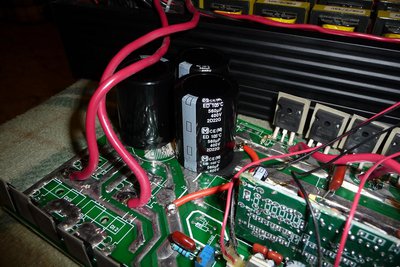

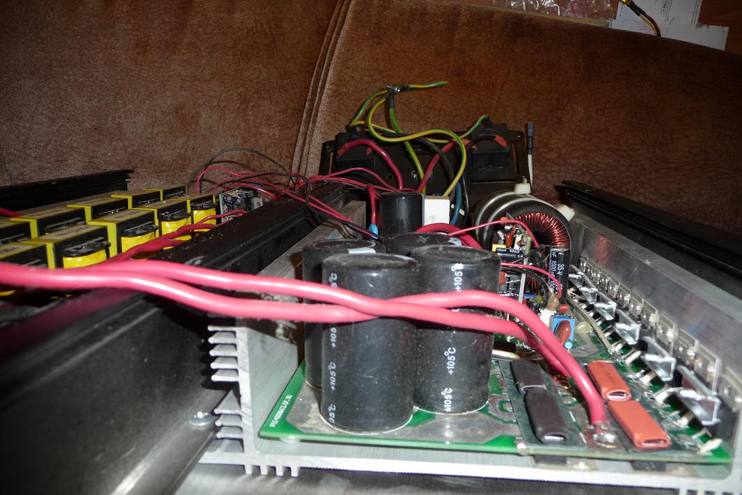

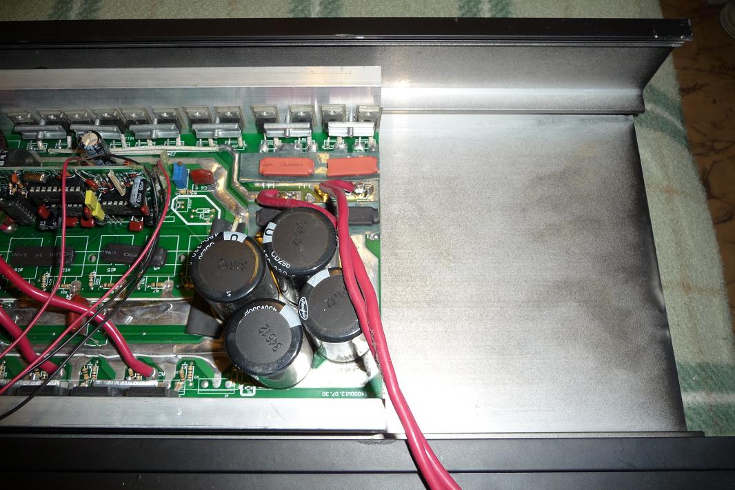

sem nevydržel a už jej kuchám
HV kondenzátory vypadají naprosto v pohodě
žádné nafouknutí , ani stopa úniku elektrolitu
Jediné co se od poslední kontroly změnilo je množství usazeného prachu
Pro jistotu sem se rozhodl vyměnit ty HV kondry , origo sou 450V 330uF Jingai pět kusů (1650uF) za 400V 560uF Panasonic čtyři kusy (2.240uF) - jsou tlusčí a bude pro ně nutné vyvrtat nové díry do PCB
U fetů jak v HV H-můstku tak i u fetů v měniči 48V/325V jsou jen rezistory , žádný kondr není
a všachny sou v pohodě čitelné

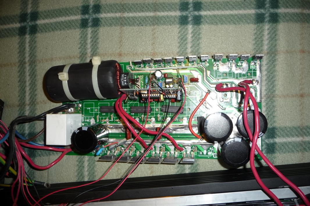

Mám malér
hašašením s PCB se mi povedlo ulomit jednu usměrňovací diodu v jednom z pěti usměrňovacích můstků
je tam MUR1660CT - dle nazených dat 600V 16A 50 až 60ns dioda . Lze použít MUR1560 600V 15A 60ns a nahradit pouze tu ulomenou ? Nebo musím vyměnit všechny aby se nehádali ? Doma nic vhodného nemám , zítra bych koupil MUR1560

Ahoj abramsi: jelikož to usměrnuje asi do stejného + bodu pro výrobu AC 230V přes fety, tak bych se nebál vyměnit jen tu jednu diodu, spíš ale obě dvě na stejném polu.abrams píše:Zdravím ,

díky , těch usměrňovacích diod je 20 , 4 na můstek x 5 můstků .

už je hotovo
Vyměněny HV kondry , nahrazena ulomená dioda , vyčištěn od prachu a úspěšně otestován
Před demontáží sem naměřil volnoběžnou spotřebu kolem 0,9A za studena a kolem 0,8A za tepla (po hodině chodu na prázdno)
