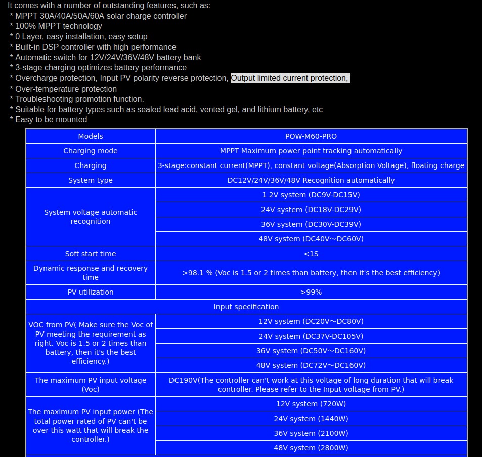

Viete mi nejako dokazat tvrdenie, ze ak date na vstup Xtra viac panelov,
tak nebude dodavat do vystupu 41, 42, 45, 46 A, ked max. je 40 A ?
U inych reglov je napisane, ze ak date na 60 A regl. viac ako 1440 W na vstup
tak ho to znici.
tak ho to znici.

Re: Mikiki elektrárna
vzhledem k tomu že mppt regulátory jsou řízené DC měniče, tak jejich řízení je schopno omezit maximální proud který nimy prochází. Toto omezení, ale není bez omezení, každý mosfet když se otevře tak musí snést nějaký proud, který je mohem vyšší než jmenovitý - prostě PWM řízením mosfetu udělám na jeho výstupu rovných 40A, tak je jasné že špičky budou větší. Takže je možné lehce přepanelovat, ale zase né tak aby proud tím spínacím mosfetem byl pro něj destruktivní.
2800W do 48V baterie, tzn vybitá baterka má 40V. 40Vx40A=1600W co v té chvíli regulátor pustí do baterie, ale v panelech můžeš mít 2800W.
Proud se obvykle nesmí překročit u PWM reglů, protože tam je ten mosfet prostě nastavený přímo na to maximum.
Čili pokud softwarově snížíš proud do baterie u silnějšího měniče nemělo by to vadit - součástky jsou dimenzované na ten vstupní proud a ten bude mít špičky stejné, ať pojede do baterky 40A, nebo 60A.

Ale ja viem ako urobit 3-fazovy MPPT, nemam s tym problem.
MAm na stole 8000 W MPPT a funguje niekolko mesiacov a suciastky 130 €.
Ja sa pytam na rychlost loop-u, alebo ako rychlo reaguju / 10, 20, 100 ns / ochrany FET-ov
a ci je SW urobena ochrana na 40 A
a kde je k tomu dokaz a od akej verzie FW to 100 % funguje.

No ale niekto tu tvrdil, ze ma dokaz, ze to je tak. Tak chcem ten dokaz,
lebo som presiel asi 1000 videi a nic, ziadny dokaz na celom svete.
STaci mi video, za tam slo 30 A / 90 V zo zdroja a ze na vystupe
to MPPT orezal na 40 A a nic sa mu nestalo od - 10 do 60 *C ambient.
Myslim ze nepraskli FET-y, neodpalilo cievky z plosakov, nepraskli drajvre,
neodisli na ripple current condy, neznicili FET-y tranzienty ...
