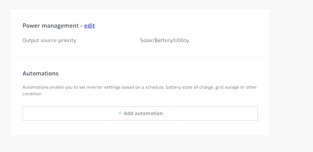

Je to v beta vydání a zatím k tomu není dokumentace. Jak přejít na betu, je v nápovědě popsáno. Jinak to bude v další stable verzi.

A máš beta verzi? Tam to najdeš v položce power

Re: Solar Assistant
a k čemu by se mi to mohlo hodit ?

Re: Solar Assistant
Tak lze automatizací třeba měnit nastavení střídače na základě podnětu atd... Jde díky tomu třeba automaticky nabíjet baterky ze sítě když je to výhodné a pod...

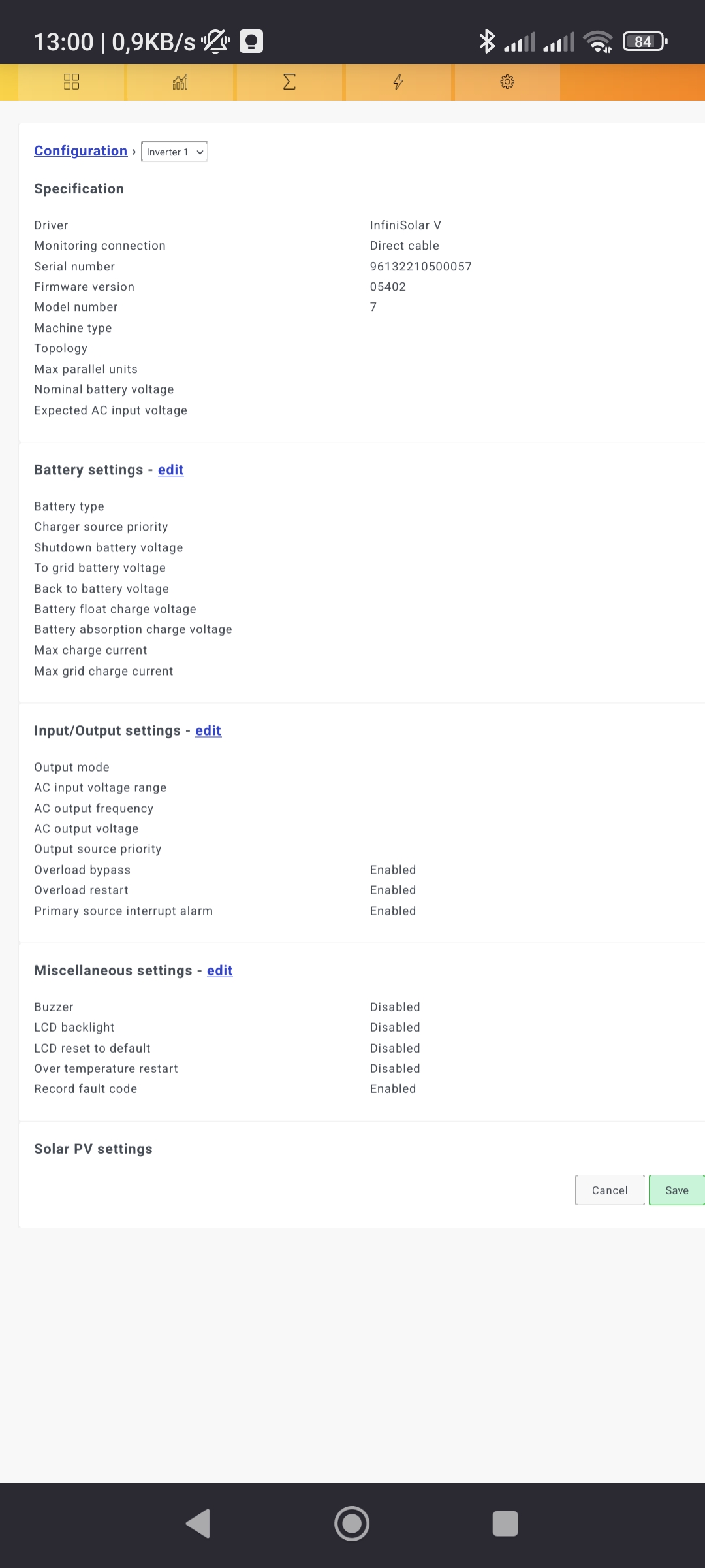

Ahojte, už dlhšiu dobu sledujem že mi nejde v SA meniť nastavenie invertorov. Skúšal som rôzne prehliadače, verzia pre počítač ale nič. Neriešili ste to niekto?
Najviac ma jeduje to že poslednú dobu ide z siete aj keď nemá. Keď som pozeral nastavenie invertorov je podľa aplikácie na menič správna.
Ďakujem.
Ďakujem.

Re: Solar Assistant
To je divný, já mám beta verzi a vše funguje a mohu nastavení v měničích měnit v pohodě, jen sem tam se stane, že měniče odpoví chybou zápisu, a změna se uloží až na 2 pokus.

Re: Solar Assistant
Zdravím pánové. To info o nové automarizací mě nadchlo. Sice bych to mohl udělat v HA, ale tam řeším jen domácnost. Počkám si na stable verzi. Navíc ...možný problém, jak píšete s měničem MUST. Mohl by někdo , mě ne moc zkušenému poradit, čemu odpovídají hodnoty v SA Input/Output Settings - Solar/Battery/Utility (Solar/Utility/Battery, Utility First, Solar First) , v Battery settings Solar and utility simultaneously (Solar first, Utility first, Solar Only) a v Solar PV Settings Load/Battery (Battery/Load) hodnotám V MUST měniči MUST PV 1800? Díky moc. Trochu tápu.

Re: Solar Assistant
Hodnoty v SA Input/Output Settings - Solar/Battery/Utility (Solar/Utility/Battery, Utility First, Solar First) je volba priority výstupního zdroje - parametr 01
Battery settings Solar and utility simultaneously (Solar first, Utility first, Solar Only) je priorita zdroje nabíjení baterie - parametr 10
Solar PV Settings Load/Battery (Battery/Load) je priorita solárních dodávek - parametr 05
