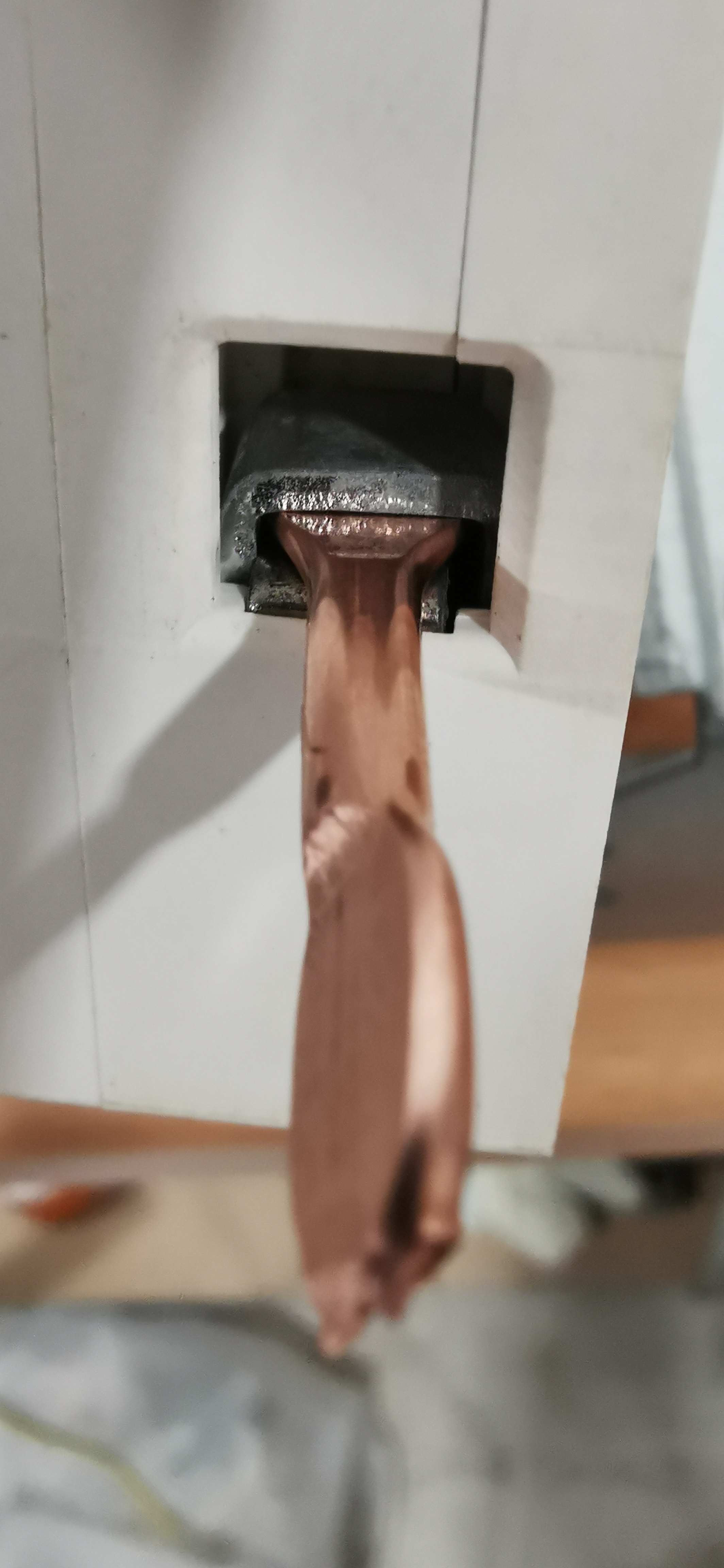

Zamyslel som sa ze ked mam uz tie hydraulicke klieste tak som otocil matrice a vyskusal lisovat 10mm2 drot za ucelom vacsej stycnej plochy s isticom.
Co na to odbornici?

V místě ukončení prolisu se může snadněji ulomit.

Neblazni je tam stale dost materialu a prstami to nezlomiskybos píše:V místě ukončení prolisu se může snadněji ulomit.

To se i prodává:https://www.aliexpress.com/item/33017215079.html

Viem a mam nakupene, len to je na CYA a je mi proti voli na CYKY lisovat koncovku ked ho mozem trosku zmacknut a efekt sa dostavi zadararva píše:To se i prodává:https://www.aliexpress.com/item/33017215079.html

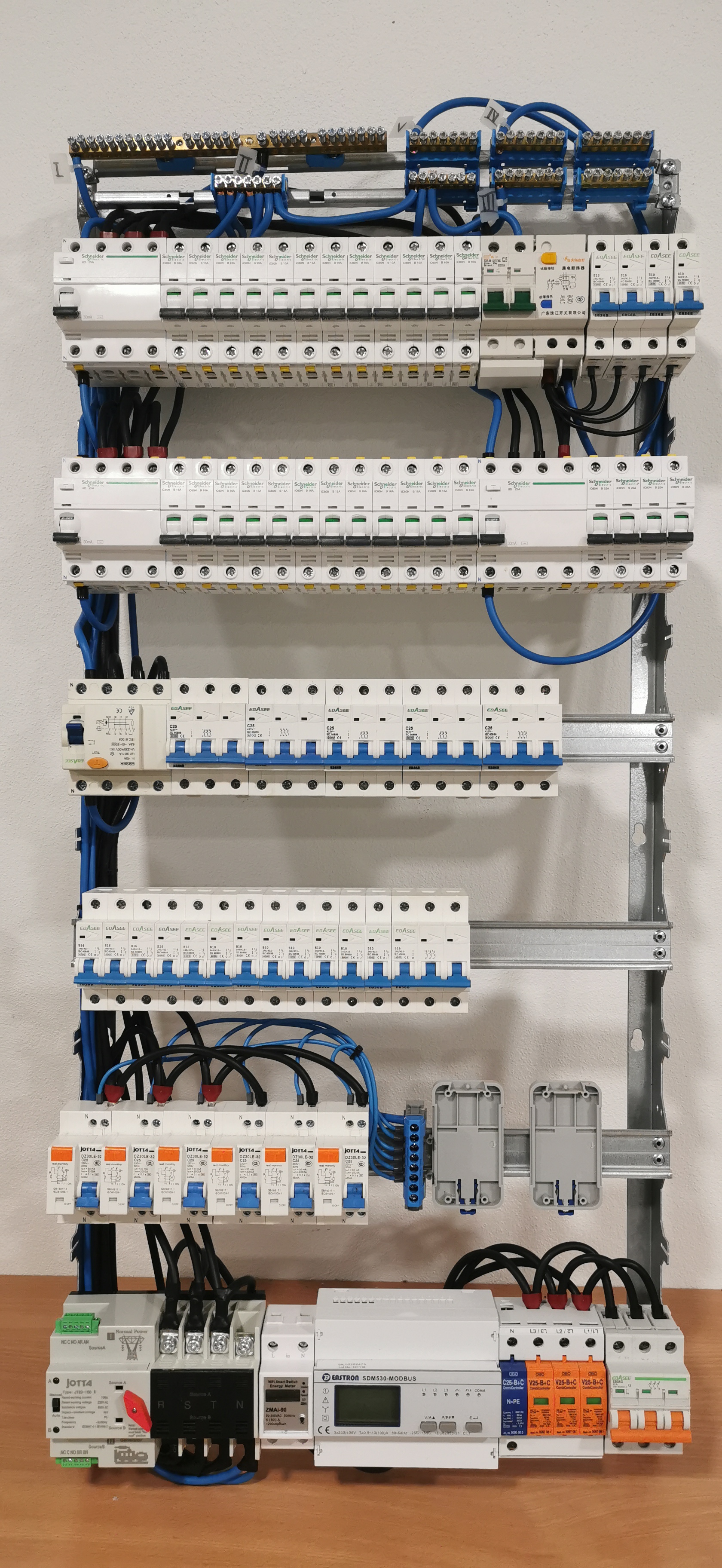

Dake napady co treba nutne prerobit pred osadenim?
1 rada svetelne okruhy, exterier cinsky prudak s ochranou proti obluku
2 rada zasuvkove okruhy, extra prudovy na chladnicku...
3 rada predpriprava na 3f spotrebice, stale na DS, ale neplanujem ziadne, pre istotu
4 rada nahradne, zatial volne
5 rada, 6 samostatnych okruhov do technickej pre vytazovanie, zatial DS
6 rada prepinac sieti, 1f meter z FV, 3f meter z distribucky, prepetovka, centralny vypinac.
Nutne musim predelit hornu N listu na 1 a 2 radu, 3 rada rovnaky Schneider prudak, krytky na prepinac sieti...

Ještě nevidím svodič přepětí na přívodu z měniče nahoře ti schází asi dutinky na dvojce modré svorkovnici a jak jsi sám napsal Číňan chránič ven. Osobně bych dal značkovej i ten s ochranou proti oblouku. Ten auto transfer z Číny má někdo po revizi, nebo tohle revizí nepůjde?

Dik dutinky som na nulakoch nepouzil lebo po ich nakrimpovani som ich nedokazal dat do otvorov, asi ich zakrimpujem s hydraulickymi do hexagon tvaru.Dagus píše:Ještě nevidím svodič přepětí na přívodu z měniče nahoře ti schází asi dutinky na dvojce modré svorkovnici a jak jsi sám napsal Číňan chránič ven. Osobně bych dal značkovej i ten s ochranou proti oblouku. Ten auto transfer z Číny má někdo po revizi, nebo tohle revizí nepůjde?
Prepatovky z panelov budu napojene na ekvipotencionalnu svorkovnicu a nie na prepatovku v tomto rozvadzaci, ci?
Moj revizak mi zmeral cinske prudaky a s rezervou splnali stitkove hodnoty, trvanlivost neviem posudit tu ukaze cas.

Nebo kdyžtak hold přes redukci a nebo mustek co je na 16+x6tek. Ale tohle vypadá na 6tku podle dutinek a ta se do toho můstku vejde určitě. Jestli máš čtvercové kleště jako já, tak to zmáčkni jednou, pootočením o 45° zmáčkni znovu a máš něco mezi kruhem a šestihranem.rasto1 píše:Dik dutinky som na nulakoch nepouzil lebo po ich nakrimpovani som ich nedokazal dat do otvorov, asi ich zakrimpujem s hydraulickymi do hexagon tvaru.Dagus píše:Ještě nevidím svodič přepětí na přívodu z měniče nahoře ti schází asi dutinky na dvojce modré svorkovnici a jak jsi sám napsal Číňan chránič ven. Osobně bych dal značkovej i ten s ochranou proti oblouku. Ten auto transfer z Číny má někdo po revizi, nebo tohle revizí nepůjde?

Diky chlapi uz to facha a osadenstvo je doma, tak sa s tym uz nemozem hrat, mozno ked skonci Corona a poslem ich ku svokre
Cekol som to i termo kamerou koli prechodakom a vsetko je ok.
Este nemam konecnu pripojku do baraku ani prepojeny rozvadzac s FV rozvadzacom, tak tam je este neporiadok, ale nasiel som vsetky vodice, tak som happy

Takhle spojené bych si to asi neudělal. Zkus použít třeba dutinku pro dva vodiče (2x6) a tu pak nalisovat do žlutého očka. To už by vypadalo kulturněji. Osobně lanko bez dutinky bych nedal, ale jo na fci to nemusí mít vliv.rasto1 píše:Diky chlapi uz to facha a osadenstvo je doma, tak sa s tym uz nemozem hrat, mozno ked skonci Corona a poslem ich ku svokre

Asi si vychadzal z toho nulaku, ktory tam je provizorne.Dagus píše:Takhle spojené bych si to asi neudělal. Zkus použít třeba dutinku pro dva vodiče (2x6) a tu pak nalisovat do žlutého očka. To už by vypadalo kulturněji. Osobně lanko bez dutinky bych nedal, ale jo na fci to nemusí mít vliv.rasto1 píše:Diky chlapi uz to facha a osadenstvo je doma, tak sa s tym uz nemozem hrat, mozno ked skonci Corona a poslem ich ku svokre
Tie vodice su hydraulicky zalisovane do medeneho oka lepsie to byt urobene byt nemohlo

Tak to ok, jen pro vzhled bych to tedy vzal smršťovačkou a né izolepou, ale možná ti křivdím jako s těma vodičema a jen zkresluje fotka.
