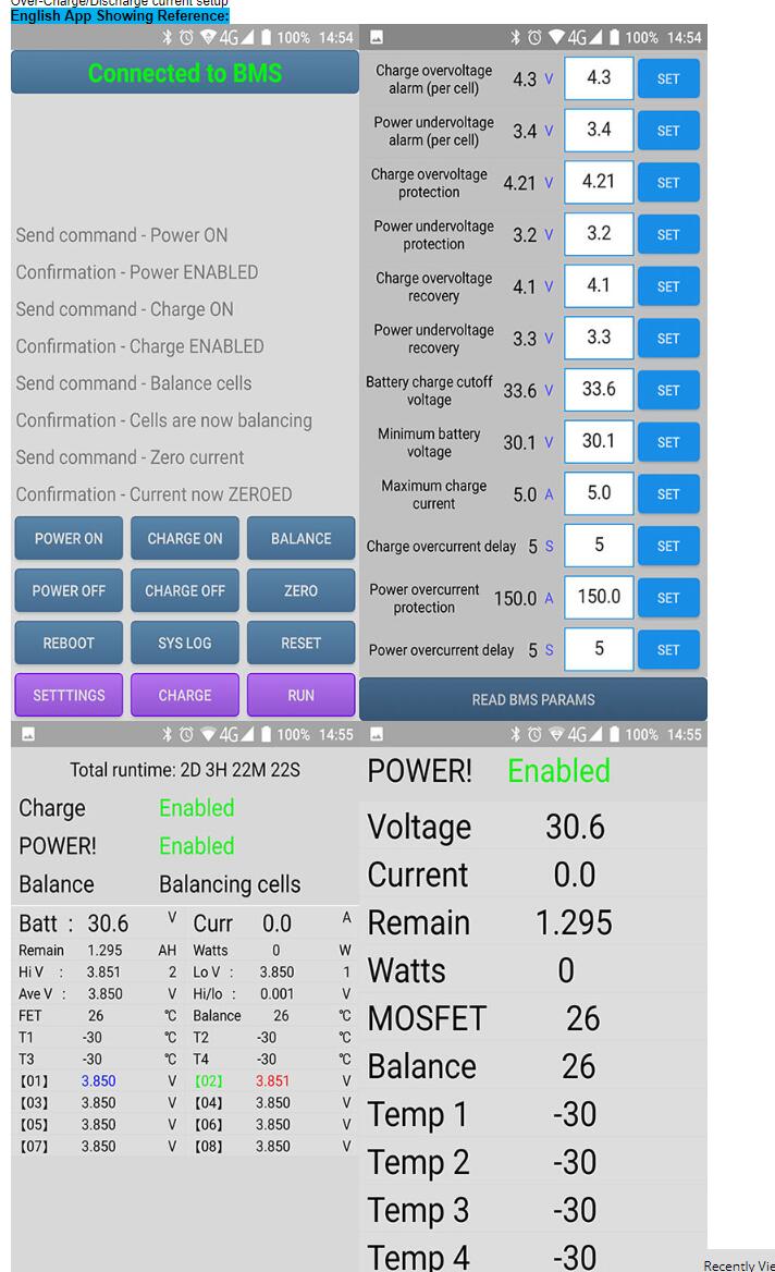

APka je jina, vypada nějak takhle : taky to nechapu že to ma stejnou adresu.
jinak obě běží. ale jedna nebo druha musi byt odpojena, jinak se do ni nedostanu.

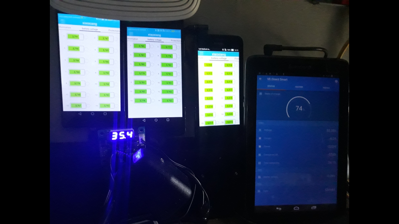

Tri ako som pisal a vidno na fotke na FV a styry na ebikoch,kazda ma vlastnu adresu,nerusia sa navzajom.
