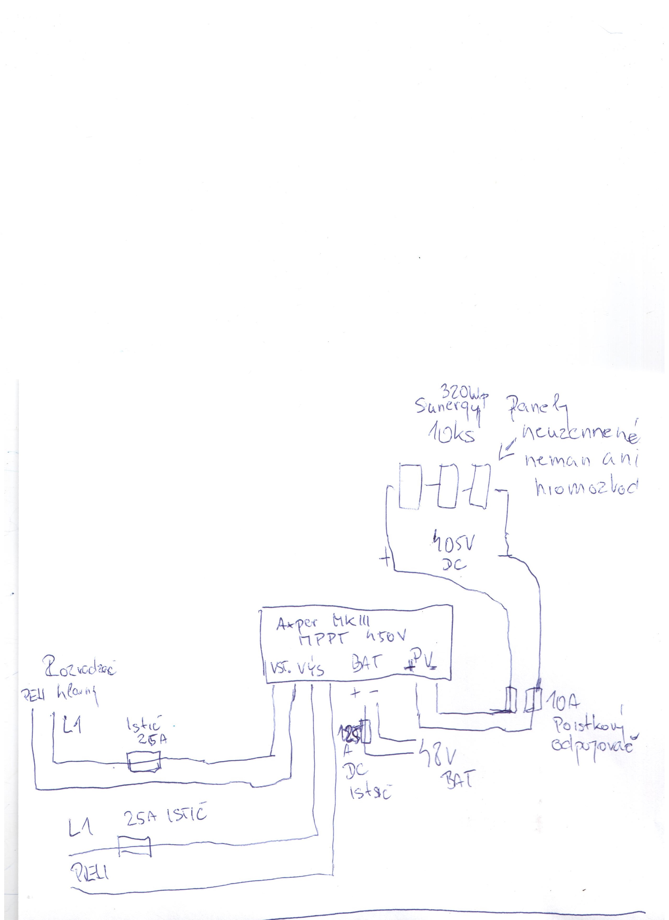

POsielam moje zapojenie

Máš přehozené póly z panelů

sorry ale v rychlosti som to zle nakreslil to mam určite OK

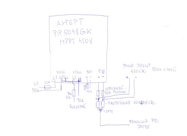

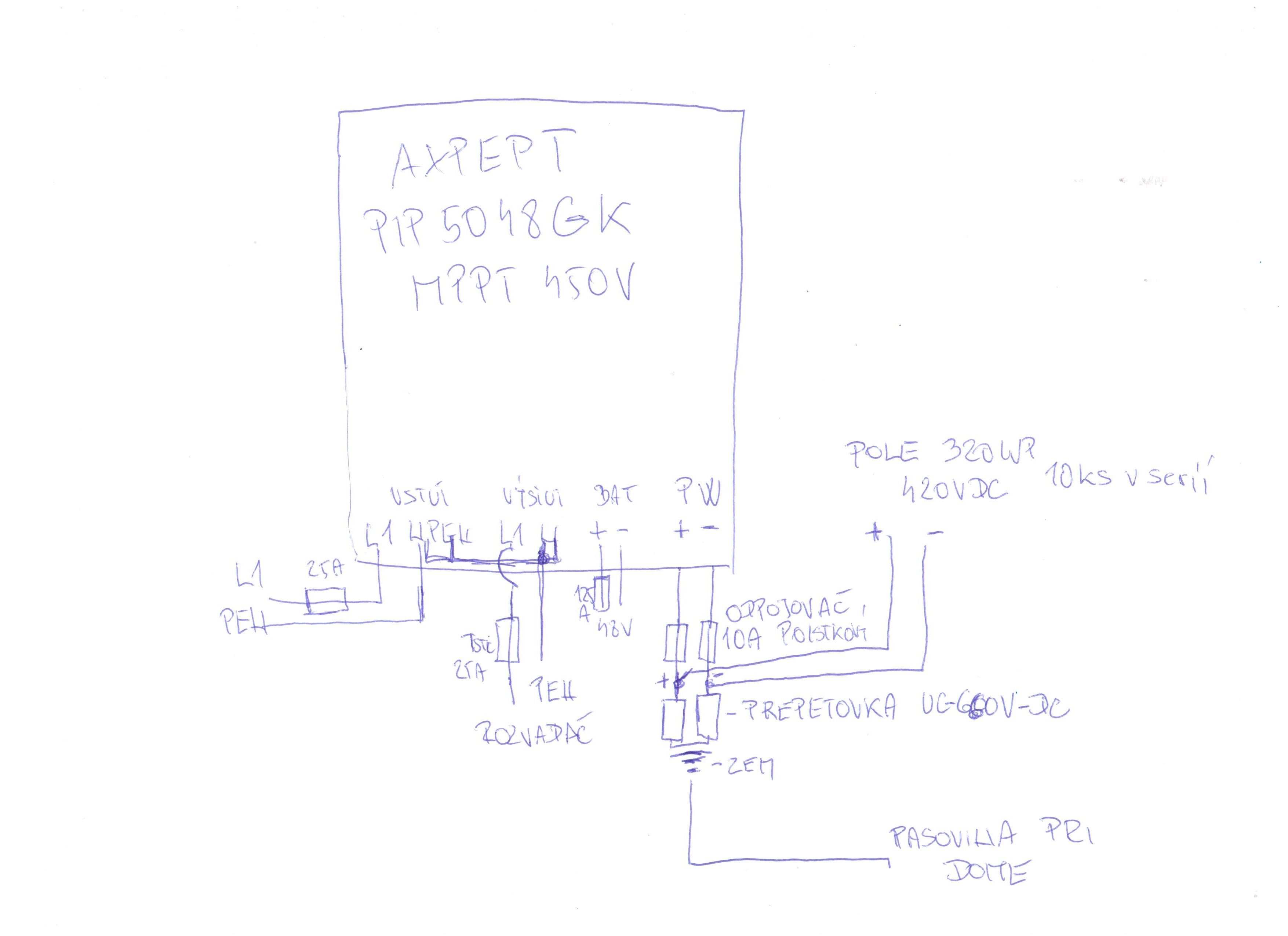

Chalani prosim Vas možem to takto zapojit aby som zas neodpravil vstup PW na Axperte Zaujima ma hlavne to PW s prepetovkou .Dakujem pekne
