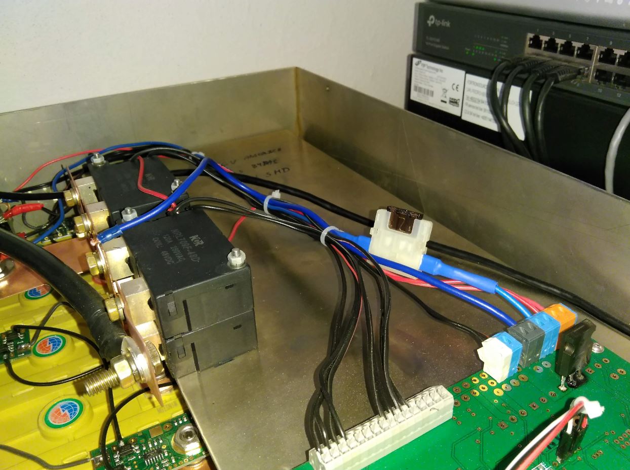

Ahoj chlapi,
doplním trochu infa:
1) Balancery, které jsou v mém batteryboxu, umí mařit proudem 1A na článek.
Maření je pomocí výkonového tranzistoru s pouzdrem TO220, chladí se do stavěcího šroubu a nerez terminálu baterky. Prý by šlo mařit i 3A na článek, hodnotu maximálního balanocovacího proudu lze nastavit pomocí software.
2) Balancuje se až od napětí 3,48V. Tedy ve chvíli, kdy je téměř nabito a proud do baterie je cca 1,7A
V tu dobu už je nabíjecí křivka dávno za kolenem, ve fázi minimálního proudu. Při balancování tedy do batteryboxu neteče 100A, ale jen cca 1.7A.
3) Bulk i float jsem měl nastavenu na jednu stejnou úroveň
Nastavit Bulk i Float stejně jsem se inspiroval zde na foru.
Toto zpětně hodnotím jako chybu. Pokud to tak někdo z vás ještě takto používá, raději si zkontrolujte svoje nastavení. Já začnu používat i Float fázi a nastavím na ní menší napětí.
4) Hodnotu 56V jsem dostal od výrobce batteryboxu.
Takové doporučení je úplně v pořádku, ale pouze za předpokladu, že SCC skutečně nepřeleze přes tuto hodnotu a zároveň se budou používat obě fáze nabíjení, kdy ve fázi Float se nastaví napětí menší.
Opět moje chyba. Měl jsem se přesvědčit, kolik do baterky skutečně leze. Nastavením na 56V jsem ji zbytečně přebíjel.
5) Batterybox určitě NEBUDU reklamovat, protože za vše co se stalo si můžu sám.
- Funguje i bez FETu a možná je to lepší, odpojení nabíjecího relé by měla být opravdu nouzovka.
- Ohořelý vodič jsem vystříhal, nahradil, a nový vodič doplnil o pouzdro s auto-pojistkou. Pokud by opět došlo k nějakému problému, ať raději shoří pojistka než kabel či plošňák.
- Postupně vysleduji, jaké je v mém konkrétním případě ideální Bulk a Float napětí. Cílem je, aby docházelo k balancování a zároveň se již nikdy nestalo, že se rozpojí nabíjecí relé.
6) Do budoucna určitě přidám další, stejnou baterku od stejného výrobce.
- Další kapacita se bude hodit, byť u mne to funguje tak, že prakticky od rána až do západu slunce jedu z panelů a baterku mám jen proto, abych v noci nemusel přepínat na DS.
- Do budoucna chci maximální soběstačnost, bez ohledu na náklady či ROI. Proto musím baterku přidat.
- Výroba samodomo baterky není úplně triviální věc. Ačkoliv bych to asi s vaší radou a pomocí určitě zvládnul, tuto část budu řešit vždy dodavatelsky. Jak je vidět, i při používání fabrického výrobku umím udělat pěknou botu
Doufám, že moje poznatky pomohou v budoucnu i někomu dalšímu!

Youdo, pozeram na to dielo a asi som pochopil co sa stalo, preco zhorel fetik aj kabel:
To co vidim na obrazkoch prveho prispevku su 4 bistabilne rele. Vypada to 2s2p. Medzi nimi je ten hrubsi modry kabel, ktory zhorel. Ak je moj tip spravny tak bistabilne rele dostalo pokyn rozopnut obvod, tie dve rele co su blizsie k balancnemu obvodu to zjavne stihli skor. (a to netvrdim ze vsetky 4 su zapojene na jeden signal, mozno maju dve rozne podmienky = chyba designu ak mam pravdu TJ REKLAMOVATELNE) Tym padom sa odpojil jeden pol baterie od systemu, ale vsetka zataz presla cez prve dve bistabilne rele k tomu modremu kablu a cez neho do dosky kde odpalila fet a dalej do obvodu.
Myslim, ze ak to nechas tak ako to je a odpojis opat bistabilne rele, stane sa to iste, a ak bude poistka dost rychla tak spalis len tu inak zase zoberie zo sebou nieco viac.
Moze byt alebo som uplne mimo?

Svango,
relátka jsou skutečně zapojena vždy dvě paralelně, aby zvládla protékající proud.
Sériově jsou však relé z jiného důvodu:
- relé blíže k balancerům se má odpojit pokud je problém při nabíjení
- relé blíže k řídící desce se má odpojit pokud je přetížení při vybíjení
V mém případě byl problém při nabíjení, odpojilo se tedy jen relé blíže k balancerům, což je správně.
Modré kabely jsou dva:
- jeden je zapojen doprostřed série nabíjecího a vybíjecího relé. Tomu se nic nestalo.
- druhý je zapojen na výstup bočníku. Ten ohořel.
Až bude chvilka, udělám nějaké lepší foto, aby bylo vidět, kam který kabel vede. Škoda že nemám schéma.
Podle mne se už při dalším odpojení nabíjecího relé nestane kabelu nic, jelikož upečený FET je neprůchozí. Možná bych to mohl vyzkoušet a změřit přitom proud v tom kabelu DC klešťákem.
Na reklamaci kašlu, fakt to nemám v povaze. Stejné boxy používá Tomas a ten nikdy nehlásil, že by mu nastal jakýkoliv problém -> takže chyba na straně uživatele. Ale určitě zkusím dát výrobci feedback, aby třeba v příštích modelech nějak vylepšil konstrukci.
