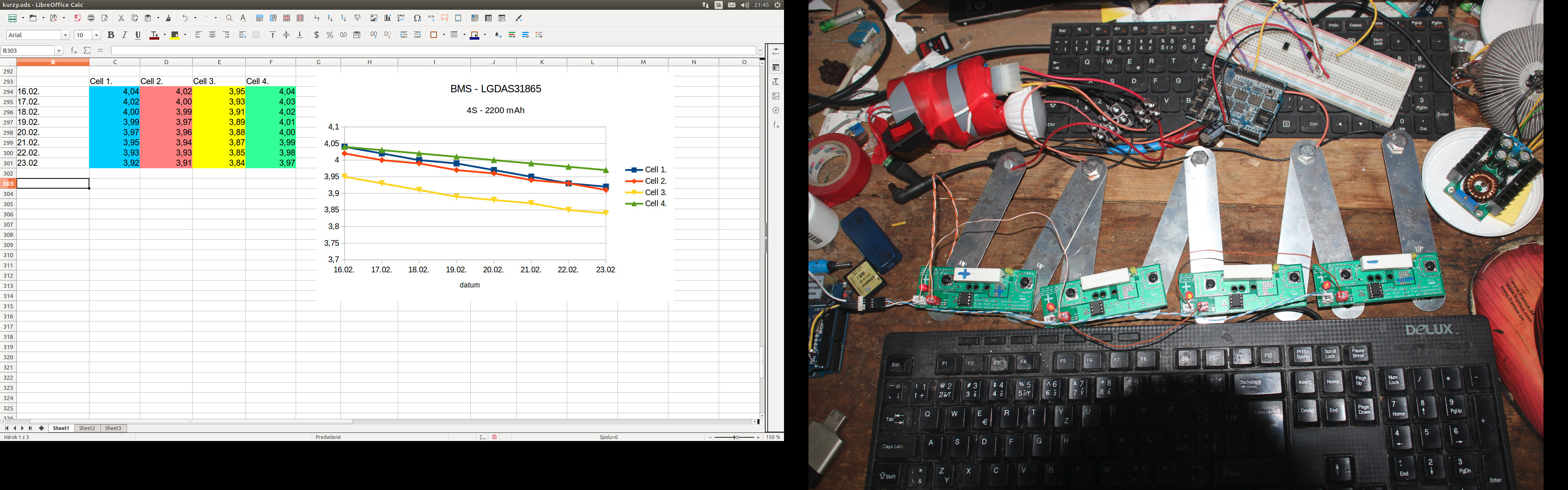

Nechal som BMS na baterkách 18650 - LG 2200 mAh, 4S a za týždeň je graf napatia takýto:
Dá sa z toho usúdiť koľko z toho je samovybíjanie a koľko spotreba BMS ?
Koĺko dní to odhadom vydrží do cut off voltage : 3.00 V , na jednom z článov ?

Odhadem to bude spotreba jen BMS, samovybijeni po tydnu ani snad neni. Pokud necham baterii ladem mesic, tak napeti klesne max. o 0,02V/clanek.

Mám odložené batérie, nabité pred rokom a nie sú zďaleka nové. Pokles napätia bohužiaľ neviem dokladovať, ale povedal by som, že ( všetko -5 % ) na tých Vašich vybilo BMS. Teda samovybíjanie je oproti vlastnej spotrebe BMS nepodstatné.

Jde o měření spotřeby balanceru.
Podle charakteristik li-ion obvykle na začítku bývá pokles napětí větší, pak to jde prakticky lineárně a od 3.3V zase ostřej dolů. Takže pokud budu uvažovat nejhorší variantu, že takhle to půjde do 3.3V, tak 3.3V to dosáhne za celkem 7 týdnů, což je 1176hodin na 2Ah, takže reálná průměrná spotřeba není vyšší než 1.7mA
Škoda je, že probuzení přes watchdog má nejdelší čas 8s, podle mě by to mohlo být i víc. Ale změření napětí a upání zas té elektriky snad tolik nesežere. Stejně tak interval vyčítání dat, pokud se napětí baterek nemění víc než 10mV (+- chyba měření a řekněme vliv rušení) tak by podle mě stačilo vyčítat napětí klidně i po minutě. Tím by reálná spotřeba poklesla klidně na čtvrtinu. Ale i takhle to s 20Ah článkem vidím jako použitelný (vybije ho to cca za rok), s 200Ah prakticky bez vlivu na článek...
