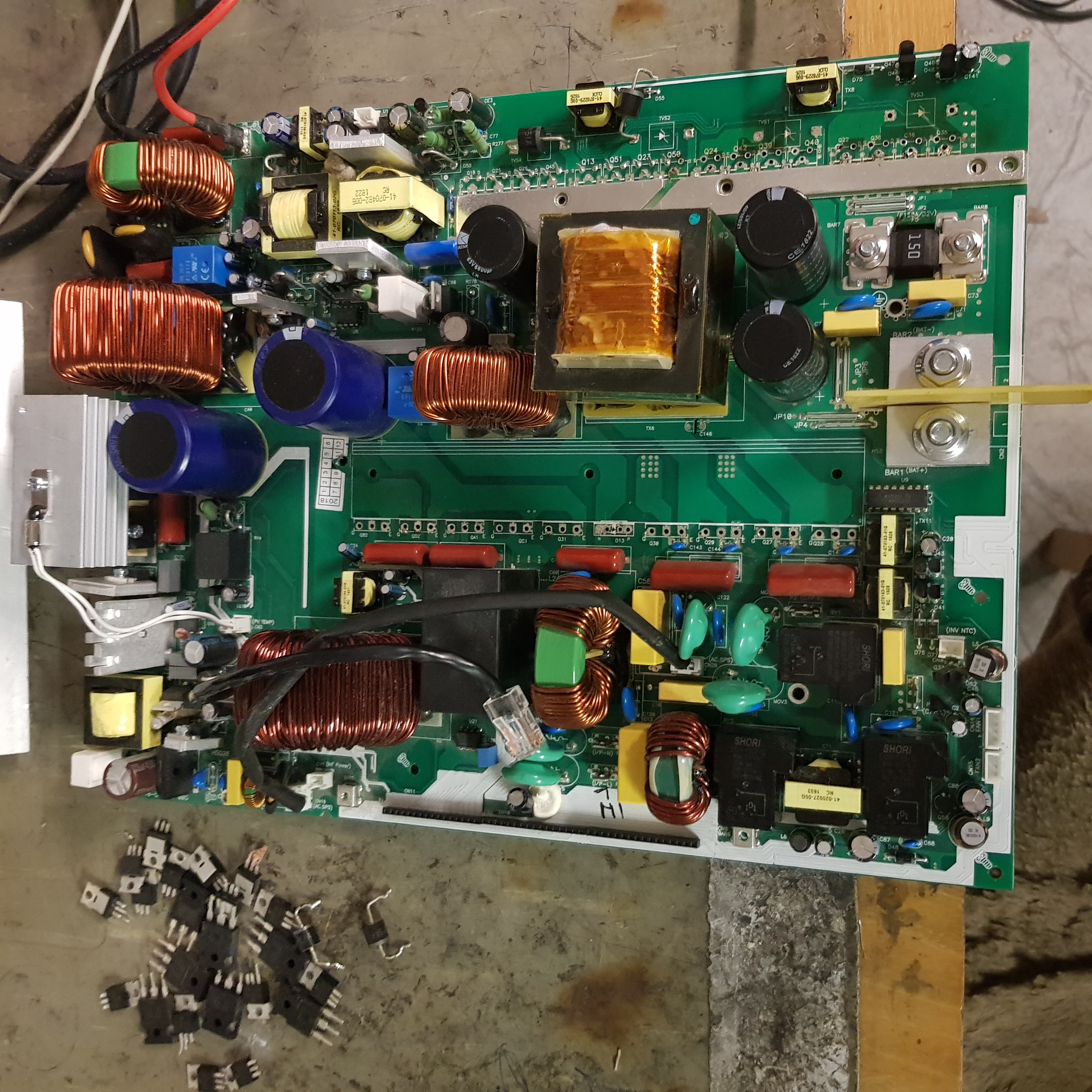

Rozebrany King je napriklad tady:
https://powerforum.co.za/topic/2240-axpert-king-5kw/
pise ze NENI propojeny N vstupu a vystupu.
jinak je pekne ze display je na UTPcku, tzn jde treba vytahnout jinam

Re: Axpert
AC Input Neutral is NOT electrically connected to AC Input Ground
AC Input Ground is electrically connected to AC Output Neutral
Takže defakto je spojené. Byť ne přímo v něm.. chápu to správně?

Re: Axpert
řádek podtím:
AC Input Neutral & Live are not in continuity with either AC Output Neutral & Live
tak a teď si vyber
tak a teď si vyber

Re: Axpert
Pri vypnutom meniči IN L a OUT L nepípa, ani IN N a OUT N nepípa.

Re: Axpert
Ahoj toto je moj Axpert s MPPT 450VDC /48V , omylom som skratol minus pol z PW s PEN a tie mosfety vedla su všetky v prdeli. Vypol sa a po zapnuti vyhodil isticč 25A na vstupe . Takže asi ten ochrany tam moc nebude .. Ja som ho prepojil AC IN L, N som prepojil s PEN a AC OUT L, N som spojil s PEN a fungoval bez problemov ... v podstate sa to všetko moože pospajat dokopy ,samozrejme kto nema prudove chraniče ale iba sustavu L+PEN
Poloostrov /Faza L1:JV: 325Wp /10ks poly 3250Wp +Axpert VMIII 450V Mppt + OpSZ fG Forte 48V/620Ah Faza L2:JV: 285Wp /12ks Poly + MPP Solar PIP5048GK 450V MPPT-OpSZ IGB 48V/840Ah,GreenBono AKU

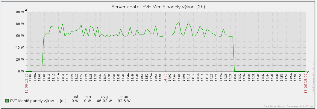

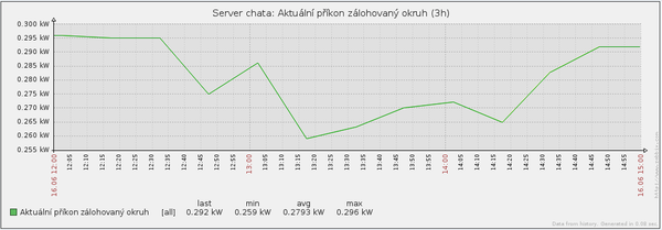

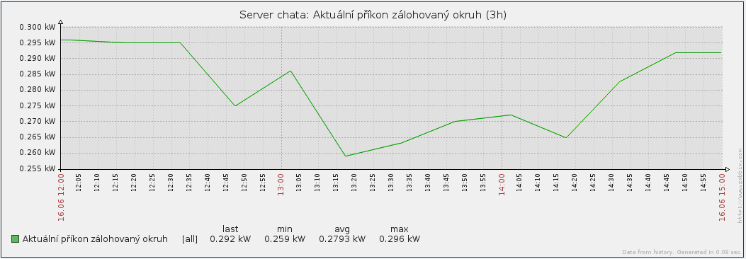

A ještě grafy výroby:
První, orientace jih, opřené o dům, prakticky kolmo, zataženo.
Druhý, orientace západ, jasno, různé úhly náklonu.
Ta špička je problém s výpočtem. Dle displeje panely dávaly 190W (panely byly pod úhlem cca 45°), těch 150W dávaly pod úhlem 10°položené na zemi a vypodložené žebříkem o cca 40 cm.
Axpert v odpovědi na dotaz QPIGS dává v části "PV Input current" informace zaokrouhlené na celé ampéry, takže to není vypovídající, lepší je použít část "PV Charging power" kde je skutečný výkon panelů. Musím si upravit monitoring.
Při porovnání s grafem v předchozím příspěvku je vidět, že spotřeba z DS klesla jen o cca 30W je to dané tím, že pokud Axpert jede s panelama, tak část energie spotřebuje MPPT regulátor. Při připojení a odpojení panelů je slyšet zapnutí resp. vypnutí relé, které MPPT regulátor připojuje.
