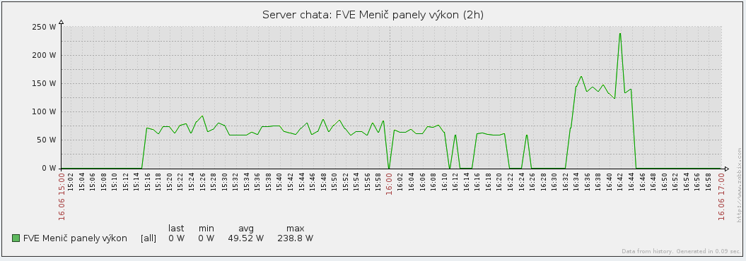

A ještě grafy výroby:
První, orientace jih, opřené o dům, prakticky kolmo, zataženo.
Druhý, orientace západ, jasno, různé úhly náklonu.
Ta špička je problém s výpočtem. Dle displeje panely dávaly 190W (panely byly pod úhlem cca 45°), těch 150W dávaly pod úhlem 10°položené na zemi a vypodložené žebříkem o cca 40 cm.
Axpert v odpovědi na dotaz QPIGS dává v části "PV Input current" informace zaokrouhlené na celé ampéry, takže to není vypovídající, lepší je použít část "PV Charging power" kde je skutečný výkon panelů. Musím si upravit monitoring.
Při porovnání s grafem v předchozím příspěvku je vidět, že spotřeba z DS klesla jen o cca 30W je to dané tím, že pokud Axpert jede s panelama, tak část energie spotřebuje MPPT regulátor. Při připojení a odpojení panelů je slyšet zapnutí resp. vypnutí relé, které MPPT regulátor připojuje.
