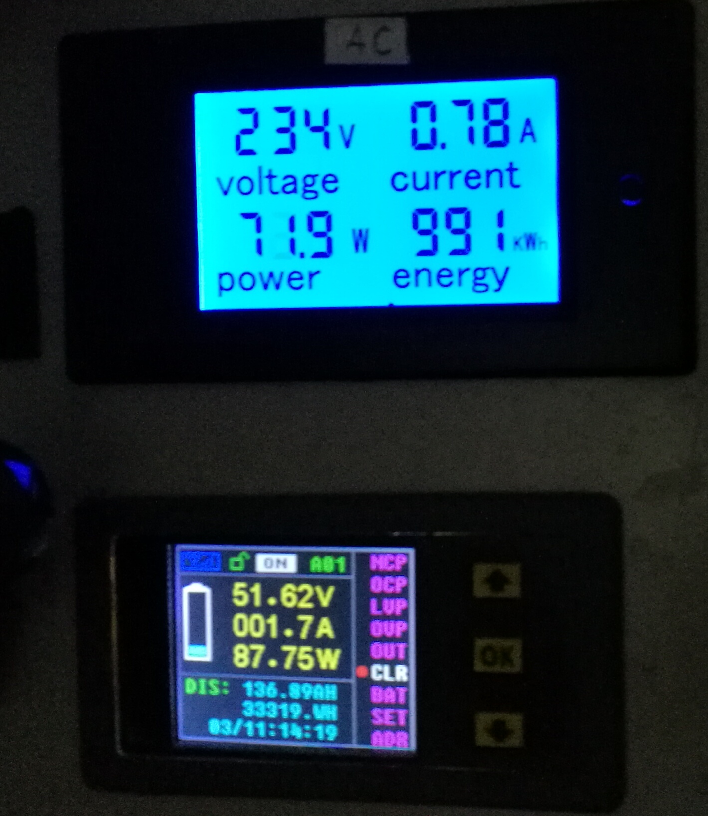

Troška Mi to nedalo a som sa pozrel na spotrebu energii tohto roka po dnešok a tu mam zhrnutie.
DS: VT-702KWh , NT-214KWh
Plyn: 486m³
Solar: Dom:991KWh , Bojler:541KWh
Drevo: asi 12-14m
Dom je postaveny 1/5 kameň,2/5 tehla,2/5 kvader - všade plastove okna,fasada nezateplena,podkrovie zateplene priemerne 20cm vaty. Kuri sa do 10x izba,2x kupeľňa,4x chodba+schodište (zhruba 240m²) pri kureni drevom sa nezužitkovanym teplom z kotla prekuruje kotolňa,pračovna a čiastočne schodisko.
Plyn: 486m³
Drevo: asi 12-14m

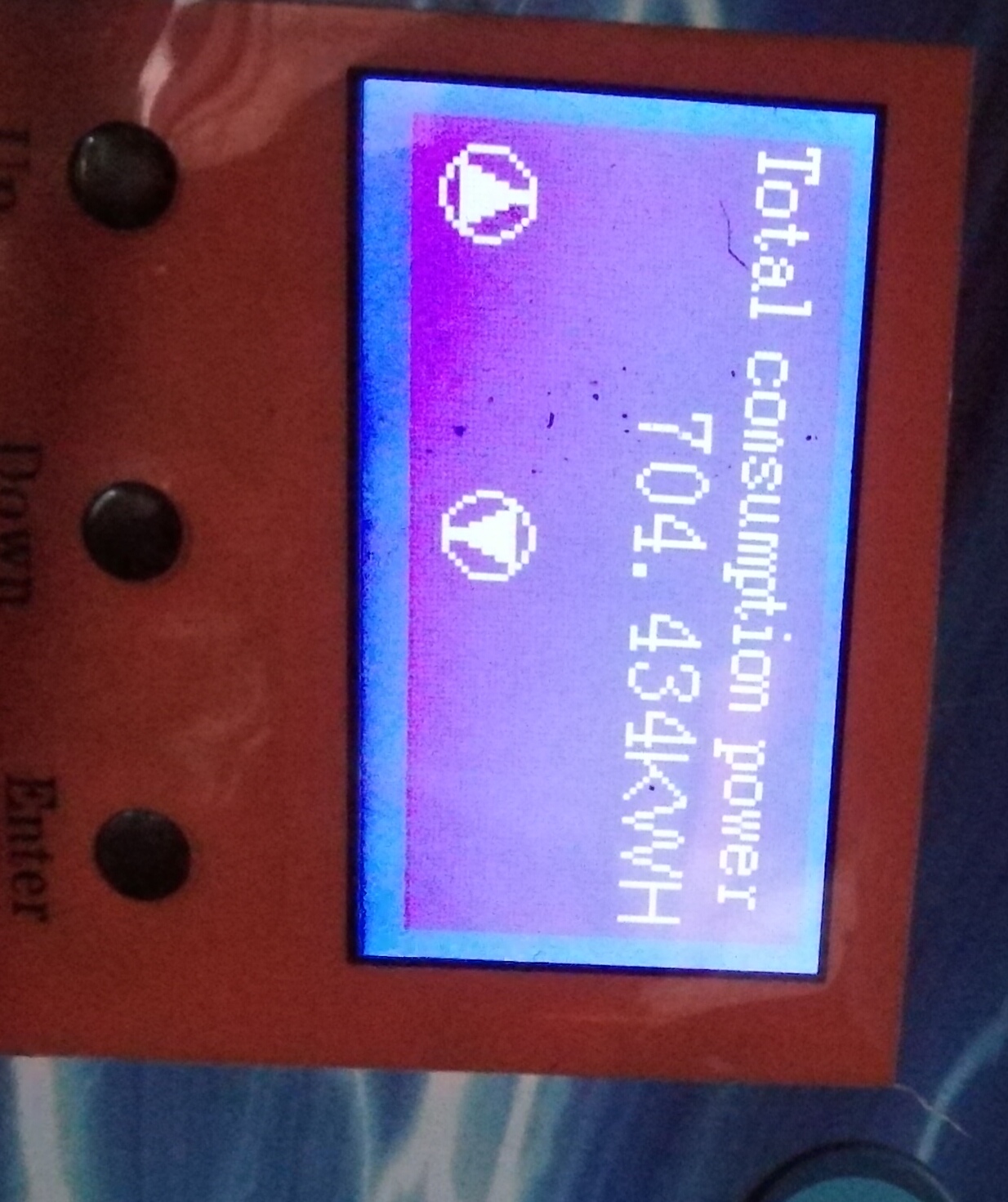

Postupila dajaka doba a musim pochvaliť menič 6KW PJ,ktory som opravoval po prepleskani bleskom.
Dneska rano,ako každy pondelok rano,kedy si fotim merače energie som zaznamenal aj tuto fotečku. To znamena,že 6KW PJ nabehal od opravi viac ako 3 mesiace nonstop prevadzky a prešlo cez neho viac ako 700KWh. Dokonca ženska osadka domu dokazala komunikovať a nepuštaju naraz tretieho žruta,teda menič uplne postačuje na bežny chod domu. Okrem jedneho elektromagnetickeho sporaku,čo je napojeny priamo na 380v a spotrebuje priemerne 0,32KWh denne.
