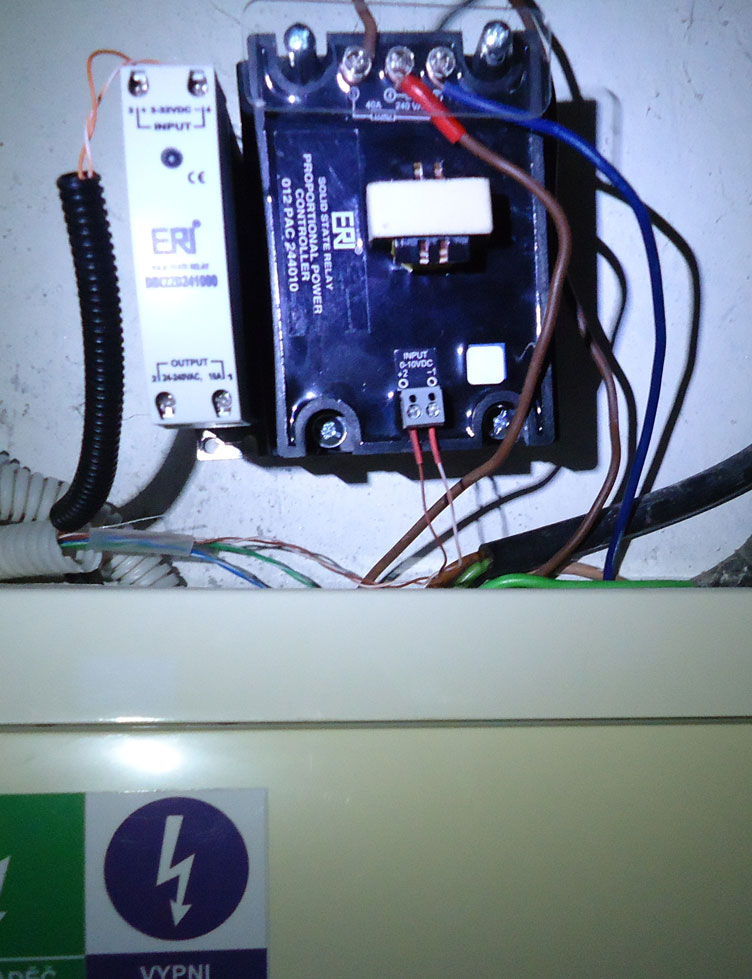

tak jsem dnes zprovoznila fázovou regulaci bojleru (původně byla regulace skoková). Použila jsem regulační SSR http://www.elproz.cz/Eri/012PAC244010.htm (je to teda pěkný kus železa
s vlastním zdrojem 12V, PWM->0-10V převodník a PWM signál SDS nastavený na 100Hz.
Ještě musím dodělat SW, nicméně po prvních testech to vypadá, že regulace funguje dobře. Na podněty zde z fóra jsem si ověřila, jak fázově regulovanou zátěž zvládá digitální elektroměr - nemám sice možnost to změřit přesně, ale orientačně to vypadá, že měří to co má - při 50% výkonu ukazuje okamžitou spotřebu přibližně poloviční příkon bojleru. Eoního křižíka jsem nezkoumala, ale ten by s tím snad potíž mít neměl.
Jediné potíže, které jsem zaznamenala, se týkají převodníku PWM na napětí: jednak to není zcela lineární, a taky je těžké mít celý rozsah 0 - 10 - pokud mám nulu, nebudu mít 10 ale něco málo pod. Zpětnovazební SW se s tím ale popasuje, pochopitelně klíčově důležité je mít možnost relé zcela zavřít.

Zdravím, chci se podělit s prvními zkušenostmi s nově rozjetou fázovou regulací bojleru:
funguje přesně tak, jak jsem si představovala. Rušení - pravda, trochu to slyšet v méně kvalitních reprácích např. u PC, velké audio s tím problémy nemá, asi je dobře odrušené. Problém byl s tou "nulou" - nevím jak je to možné, ale i při nulovém výkonu (PWM vypnut) to na vstupu SSR dávalo cca 0,6V, takže to bylo stále trochu otevřené, pouštělo to do bojleru neustále asi 30W. Zajímavé, že na začátku káblíku (něco přes dva metry dlouhý, v krouceném páru UTP kabelu) - přímo na výstupu AD převodníku to ukazovalo nula nula nic, takže jsem usoudila, že se mi to tam nějak indukuje z ostatní kabeláže. Vyřešila jsem to připojením odporu 560R přímo na řídící vstup SSR, řídící napětí při nule je teďka 0,08, a pokud přes to relé něco teče, neumím to změřit. Maximální řídící napětí při plném PWM je 10,1 V, takže reguluji v plném rozsahu.
Co na to měnič? V tomhle počasí se to moc zkoušet nedá, ale vypadá to, že s tímto druhem zátěže nemá sebemenší problémy, při nižších výkonech ani nespíná ventilátor, zkrátka je v pohodě. A zbytek je už v SW regulace, takže mám pocit, že jsem na přebytky dobře připravená
