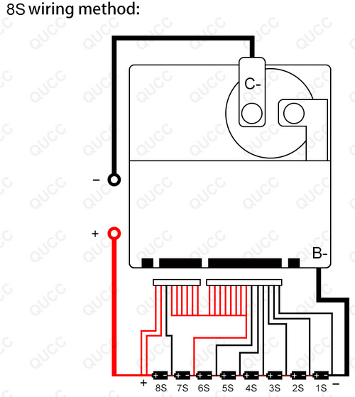

Ale tohle je jiné zapojení než výše postuje Soban.
Ty způsoby jsou minimálně tři, no a hokej je v tom, která BMS má co jak zapojené.
Začátek je vždy stejný, BC0 je na mínus, ale pak je buď všechny nadbytečné plusy společně na plus, nebo jsou dva poslední na plusu, předpředposlední je na předposledním plusu, všechny přebývající jsou na N-2. článku, a pak už standardně až k poslednímu mínusu. No a ten třetí je vůbec zajímavý, jede se od BC0 až k předposlednímu článku, pak se všechny až na poslední nikam nezapojují a poslední je plus.
Bohužel ani jedna z variant nepasuje na JBD4-24/200, furt mi to hlásí 4 články a nesmyslná napětí
U těch 7-20 to je většinou to "chaotické", ty nové 200A ale mají už všechny nadbytečné plusy na plus.

Re: BMS BMS7S20SLIFE200BT od mivvyenergy
Tak podle tohodle obrázku (ne přímo podle něj) jsem to taky měl, ale nejelo to.Prackov píše:Ja jsem to zapojil podle návodu dle obrázku..
A fungovalo to na první dobrou.
Podle jejich textu to bylo takové chaoticky nelogické.
Zapojení pro 8S k BMS7S20SLIFE200BT od Mikela odpovídá spíše tomuhle:
- Příspěvky: 4726
- Reputace:316
Však stejný obrázek má mikel ke své BMS na svých stránkách, akorát rozepsané pro všechny možnosti zapojení.thomas.007 píše:Tak podle tohodle obrázku (ne přímo podle něj) jsem to taky měl, ale nejelo to.
PS. Návod jsem si dovolil vložit jako obrázek do svého předchozího příspěvku.
Bacha, mikel v tom má taky chaos, na těch stránkách, u té nové 200A je ten tebou postovaný obrázek, ale také další soubor s příklady zapojení, ale už to, co posílal Prackov. A ty nové to mají podle Prackov ...
- Příspěvky: 4726
- Reputace:316
Já jsem tam jiné soubory nenašel u tohoto modelu. (Pouze CZ a EN)
Jinak v tom návodu je i obrázek kde je vše navíc připojeno na + ovšem tam je uvedeno že je to pro modely co mají pevně stanovený počet článků, aspoň tak jsem to pochopil.
Tato BMS to má proměnné 7S20S takže platí ten druhý obrázek. (Co jsem sem dal.)
- Příspěvky: 7497
- Reputace:1080
U té nové 200A je i čínský archiv v zipu, kde je to jinak než cz/en návod ...
To bylo jen k dokreslení situace, že nemusí být jedno jediné zapojení.
