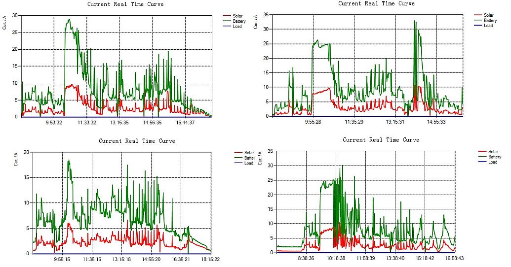

Prošel jsem si statistiky a dle monitoru nikdy nešlo z panelů víc jak 11A
Teď zda tomu mohu věřit.
Tzn. asi bych nemusel mít obavu připojit ten druhý regl.
- Příspěvky: 7493
- Reputace:1078
Re: Mikiki elektrárna
No musis se ale divat na proud do baterky, tj. na tu druhou krivku ...
- mikiki
- Příspěvky: 442
- Reputace:45
- Lokalita: Pelhřimov
- Výkon panelů [Wp]: 3690
- Kapacita baterie [kWh]: 19
- Bydliště: od Pejru
- Lokalita:PelhřimovSystémové napětí:48VVýkon panelů [Wp]:3690 Kapacita baterie [kWh]:19
Sakra a já si myslel ten graf je za 1) co jde z akku a za 2) co jde z panelů
- Příspěvky: 7493
- Reputace:1078
Nn, to přece neví, co jde z aku, to musíš vyčítat měnič. Měří vstup, výstup na akku a výstup load na žárovku.
Však mrkni, jak jsou ty grafy podobné, jen vynásobené tím poměrem napětí panelů a napětí baterky.

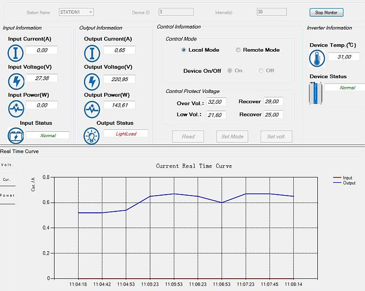

Nemáte někdo zkušenost s monitoringem měniče Epever?
Už jsem se připojil přes Wifi ale nevidím data "Input Current A + Input Power W"
A to jsou data která nejvíce potřebuji vidět
Dělám někde prosím chybu?
- Příspěvky: 4725
- Reputace:316
Jde o to zda ten měnič má proudové čidlo na vstupu DC.
Jinak výkon tam máš 143.61W tak to stejné bude v kolonce input, akorát to číslo bude větší o ztrátu na měniči 5% -10%?
Napětí máš taky které je na baterce takže proud bude 143.61/27.38 = 5.24A no a bude to zase větší o nějakou hodnotu 5% -10%?
A nebo si tam musíš dát čidlo na měření proudu.
