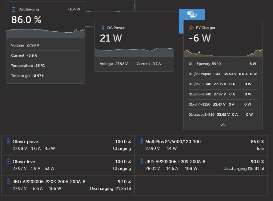

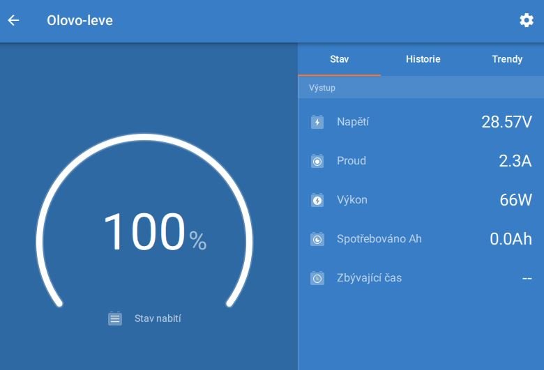

Jeden? Tam je 3x BMS k liionkám, 2x shunt k olovu, 1x shunt k měniči na vytěžování (nastavený jako watter heater, ale to Victronu řadu let nefunguje, zatím to nedokázali zprovoznit, aby to zobrazovalo ve VRM) a 1x shunt k Epeverům jako solar charger (to jako jediné funguje správně). Další jeden nebo dva shunty jsou nachystané pro další měniče.
Systém má nastavenou automatickou volbu, je tam primárně jedna z těch BMSek na liionkách. Když se posere ten serialbattery (nejspíš je chyba v něm), tak si to má vybrat další v pořadí, tj. to tam jako primární dá olovo. Jenže ten posraný serialbattery shodí všechny Victron regly, protože ztratil kontakt s BMSkama. Nejde tam tohle chování vypnout, max. dát 60 minut provozu, když je posledně reportované napětí článků/baterie v "normě".
Nicméně to nemá nic společného s tím, že shunt na olovu reportuje 100 % nabití, ikdyž není dosaženo stanoveného napětí.

Shuntů (v různých použitích) tam může být víc, ale jako battery monitor se ve VRM dá zvolit přece jen jeden,....
U toho co je u olova - a co kalibrace napětí? Souhlasí to co ukazuje s tím co je fyzicky naměřené na baterce?
Nesouvisí to s proudem, který do baterie třeba už neteče a tak hlásí 100?
Nesouvisí to nějak s degradací olova?
S tím nemám zkušenosti, jen spekuluju co by za tím mohlo být....

Ano, je tam automaticka volba ridici BMSky. Jenze ony selzou vsechny tri.
Nasel jsem nekde nejaky clanek o chybe v RPi o USB a FTDI, vypada to na nejaky bug v kernelu. A pri tom mnozstvi prevodniku/portu jsou ty projevy asi castejsi. Musim nastudovat, o co jde ...
Ano, napeti sedi, proud sedi, degradace s tim nema nic spolecneho. Nejak jsem zatim neprisel na to, jak mu rict, ze tam je olovo a ze ma jet podle napeti.

Podle napětí se SOC neurčuje!
Takže třeba správně nastavit peukertovu konstantu a učinnost v % a napětí a proud kdy se má SOC nastavit na 100%
Do začátku ho skus dát do default stavu a nastavit pouze kapacitu baterky (v default je to nastavené na olovo).

Bavíme se o olovu a liionkách, tam závislost SOC na napětí je a dá se to podle toho v rámci možností určovat.
Je to v default a změněná jen ta kapacita.
Teď už v olovu rozhodně není 100 %. Balancery ukazují 85-90 %. Co teda jinak nastavit?

Peukert exponent a tu účinnost.
Pak to napětí a proud, prostě při tom napětí na kolik klesne proud když jsou nabité, aby se správně nastavovalo SOC při 100%.
Pokud ale jedním měříš olovo i liion tak to neodladíš.
Taky nastav SOC baterie při resetu na minulé, default při odpojení se nastavuje na 100%
Až přijdu domů tak se kouknu pořádně na ty hodnoty.
