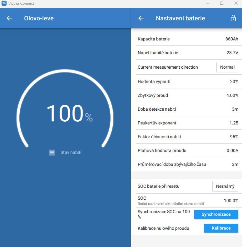

Tak to zabralo opravdu jen na těch pár dní ... Aktuálně to padá 2-3x za den. Restart to spolehlivě obnoví.
Zkusil jsem tam dát napájený 7 portový USB hub, chová se to stále stejně. Vždy spadne serialbattery a vebus s multiplusem, resp. na vebus to pošle lowbattery, což je totální nesmysl.
Další věc - olovo jsem dal na dvě části, každou za 500A shunt. Jak tomu shuntu mám říct, aby měřil procenta nabití podle napětí, jako každý jiný normální měřák olověných baterií? Kde je ta závislost napětí vs. procenta zřejmá.

Jestli to ztratí komunikaci, MP 2 se vypnou a bliká na nich červená LED low battery, na začátku při různém přepojování LAN kabelů k Cerbo se nám to taky asi 2x stalo, takže to nebude chyba ale zřejmě vlastnost.
S tím shuntem teda nevím. Když je v systému olovo i LiIon a dva shunty, jak se v tom má systém vyznat co je co, když je v systému jen jeden battery monitor..?

Jeden? Tam je 3x BMS k liionkám, 2x shunt k olovu, 1x shunt k měniči na vytěžování (nastavený jako watter heater, ale to Victronu řadu let nefunguje, zatím to nedokázali zprovoznit, aby to zobrazovalo ve VRM) a 1x shunt k Epeverům jako solar charger (to jako jediné funguje správně). Další jeden nebo dva shunty jsou nachystané pro další měniče.
Systém má nastavenou automatickou volbu, je tam primárně jedna z těch BMSek na liionkách. Když se posere ten serialbattery (nejspíš je chyba v něm), tak si to má vybrat další v pořadí, tj. to tam jako primární dá olovo. Jenže ten posraný serialbattery shodí všechny Victron regly, protože ztratil kontakt s BMSkama. Nejde tam tohle chování vypnout, max. dát 60 minut provozu, když je posledně reportované napětí článků/baterie v "normě".
Nicméně to nemá nic společného s tím, že shunt na olovu reportuje 100 % nabití, ikdyž není dosaženo stanoveného napětí.

Shuntů (v různých použitích) tam může být víc, ale jako battery monitor se ve VRM dá zvolit přece jen jeden,....
U toho co je u olova - a co kalibrace napětí? Souhlasí to co ukazuje s tím co je fyzicky naměřené na baterce?
Nesouvisí to s proudem, který do baterie třeba už neteče a tak hlásí 100?
Nesouvisí to nějak s degradací olova?
S tím nemám zkušenosti, jen spekuluju co by za tím mohlo být....

Ano, je tam automaticka volba ridici BMSky. Jenze ony selzou vsechny tri.
Nasel jsem nekde nejaky clanek o chybe v RPi o USB a FTDI, vypada to na nejaky bug v kernelu. A pri tom mnozstvi prevodniku/portu jsou ty projevy asi castejsi. Musim nastudovat, o co jde ...
Ano, napeti sedi, proud sedi, degradace s tim nema nic spolecneho. Nejak jsem zatim neprisel na to, jak mu rict, ze tam je olovo a ze ma jet podle napeti.

Podle napětí se SOC neurčuje!
Takže třeba správně nastavit peukertovu konstantu a učinnost v % a napětí a proud kdy se má SOC nastavit na 100%
Do začátku ho skus dát do default stavu a nastavit pouze kapacitu baterky (v default je to nastavené na olovo).

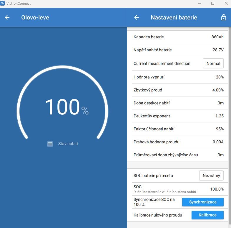

Bavíme se o olovu a liionkách, tam závislost SOC na napětí je a dá se to podle toho v rámci možností určovat.
Je to v default a změněná jen ta kapacita.
Teď už v olovu rozhodně není 100 %. Balancery ukazují 85-90 %. Co teda jinak nastavit?

Peukert exponent a tu účinnost.
Pak to napětí a proud, prostě při tom napětí na kolik klesne proud když jsou nabité, aby se správně nastavovalo SOC při 100%.
Pokud ale jedním měříš olovo i liion tak to neodladíš.
Taky nastav SOC baterie při resetu na minulé, default při odpojení se nastavuje na 100%
Až přijdu domů tak se kouknu pořádně na ty hodnoty.
