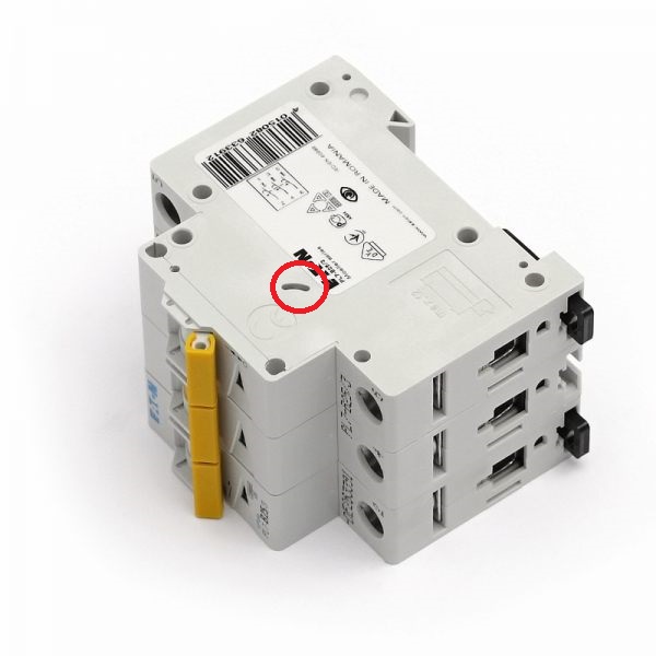

teď když koukám na vyrážecí cívky, uměla by jedna shodit alespoň dva DC jističe? Důvod je jasný, nezabíralo by to tolik místa a bylo by to levnější. Z hlediska funkce bych potřeboval, "když shodit, tak všechny".

Teoreticky by to mělo jít, přecijen to bude i pro 2p 3p jističe, tak proč ne? No zkus jednoduše napsat na OEZ a on se ti ozvou. Osobně jsem to takhle dělal se stykačem a ozval se mi pán s možnostmi.redcrown píše:teď když koukám na vyrážecí cívky, uměla by jedna shodit alespoň dva DC jističe? Důvod je jasný, nezabíralo by to tolik místa a bylo by to levnější. Z hlediska funkce bych potřeboval, "když shodit, tak všechny".

cívka shodí jističů klidně deset. Akorát musí být propojena nejen páčka, ale i spoušťovej mechanizmus, viz návod na instalaci cívky.
spojky spoušťovejch mechanizmů se dají snadno vykuchat z třífázovejch jističů, že by se daly samostatně koupit, nevím.

https://www.oez.cz/zbozi-prilohy/114775 ... _SV-LT.pdfkodl69 píše:cívka shodí jističů klidně deset. Akorát musí být propojena nejen páčka, ale i spoušťovej mechanizmus, viz návod na instalaci cívky.
To je taková ta tyčka na boku strojku? To se při aktivaci vysune nebo otočí - tyčka nebo hřídelka?

Ne všechny jističe a hlavní vypínače mají shození cívkou pomocí páčky i spoušťového mechanismu a to i jednoho výrobce, u mne Eaton. Používám to stejně jak si myslím, že to má být použito. Nemyslím, že by stringy mělo cenu jistit a protože hlavní vypínače jsou dražší, tak jsem použil B25A. Nemám momentálně ze stringu víc jak 15A a napětí do 130VDC což dávají naprosto v pohodě (vyzkoušeno za plného proudu i napětí). Plánuji vyšší proudy a tam hodlám použít hlavní vypínače. Na propojení stačí u páček nerez svařovací drát průměr 2mm, a i když je o malinko menší (origo je tuším 2,1mm) tak je vše v pohodě. Toto je ale spíš kvůli nahození. Vypnutí spoušťovým mechanismem vyžaduje minimum síly a je u Eatonu pomocí kolíků průměr 1mm což jsem řešil opět nerez svařovacím drátem. Stačí naštípat kousky patřičné délky. Jedna cívka mi shazuje 17 jističů a to naprosto suverénně, jen tipuji, že ani dvojnásobek by nebyl problém.
Edit: Ten kolík na boku se nepootáčí, ale zatlačí na mechanismus v v dalším jističi. U Eatonu je to zde a OEZ to má obdobně.

díky za odpověď. Takže ten drátek na páčce není to hlavní co aktivuje, hlavní aktivaci dělá ten kolík do boku, jehož pohyb se přenáší ze strojku do strojku?

Přesně tak
