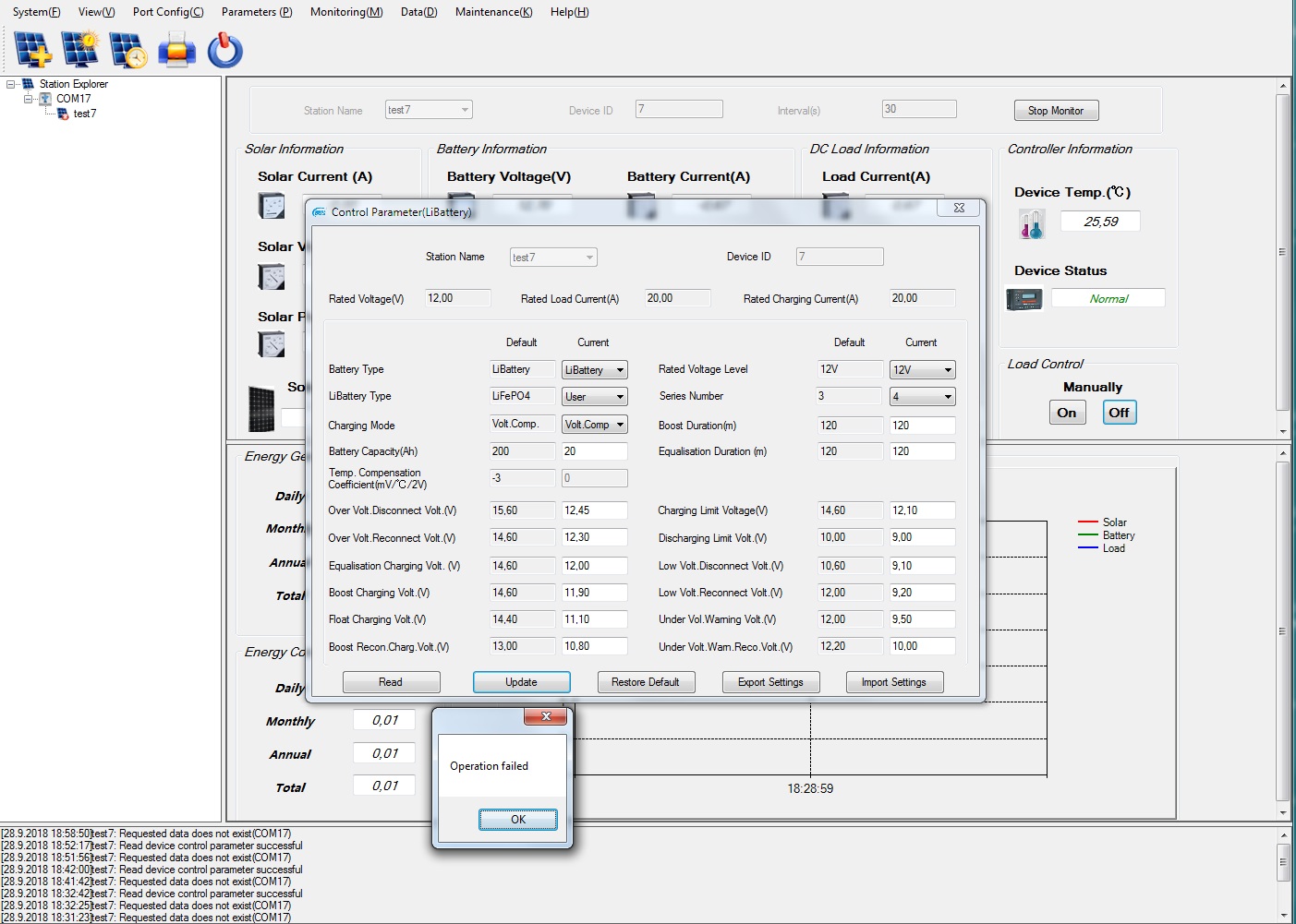

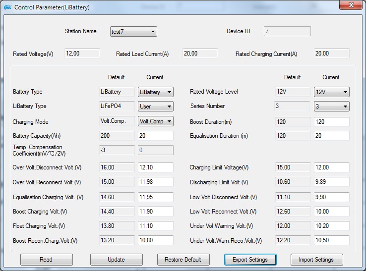

V mém operačním systému tento postup nefunguje. Pokud jsem exportoval konfigurační soubor a následně jej otevřel textovým editorem, již v něm byly místo teček čárky. Neměl jsem tedy co upravovat. Pokud jsem jej importoval do aplikace nastal právě tentýž stav jako na počátku. V default konfiguraci byly tečky a v current čárky. Při pokusu o update došlo k pádu aplikace.vlkazajac píše:Pravdepodobný problém je v editácii desatinej čiarky. V default stĺpci máš bodky a v current čiarky. Táto chyba sa už niekde na nete popisovala.
Ja mám všade čiarky, tak to má byť.
Urob to takto:
Exportuj nastavenie do textového súboru, ukladá sa automaticky v zložke programu ( už tam vlastne je ). Potom si sprav kópiu, pozorne poprepisuj bodky na čiarky, ulož ju s novým menom, importuj a readni, updatuj a hotovo. Urob to hneď pri voľbe "user" a budeš môcť editovať všetky položky nastavenia.
S tou čiarkou treba narábať korektne. Nedáš napr. teplotný koeficient s desatinou čiarkou, berie len celé čísla.

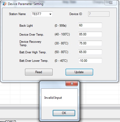

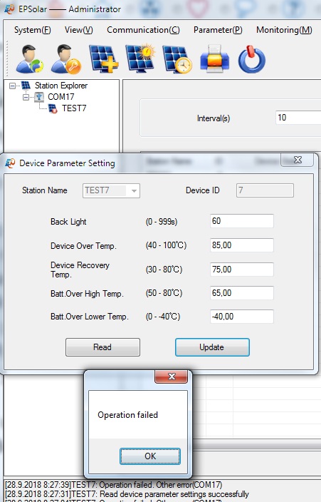

Zkusil jsem to udělat i opačně. V uloženém souboru jsem změnil čárky za tečky, naimportoval jsem jej s tečkami a pokusil se o update. Opět došlo k pádu. Buď je příčina někde jinde, nebo mám možná jinou verzi SW. Abych se ujistil, že je to problém desetinné čárky vs desetinné tečky, zkusil jsem to i na konfiguraci teplot.
Pokud jsem teploty jen načetl a pokusil se je v nezměněném stavu odeslat zpět, operace selhala. Pokud jsem po načtení hodnot změnil čárky na tečky, pak při pokusu o odeslání hlásila aplikace "Invalid input". Aplikace tedy neumí číst hodnoty ani s čárkami ani s tečkami.
Tak nevím, zda mám zkoušet středníky nebo něco dalšího ze sortimentu rozsypaného čaje...

Mám verziu 1.6, netbook s Windows 7 starter.
Posielam Ti môj súbor s nastavením. Odkontroluj si editáciu každého riadku, či tam nenájdeš nejakú chybu.
Prepni nastavovanie do režimu user, možno pokročíš....

S mojí verzí tvůj konfigurační soubor také nespolupracuje. Mám sice systémové napětí jen 12V, ale předpokládám, že když je regulátor pod napětím, měl by se konfigurační soubor uploadovat bez ohledu na velikost napájecího napětí. Teď jsou zjevně desetinné čárky v default datech i v current datech a stejně to padá.
Chyba bude asi někde jinde.

Trochu jsem začal pátrat v FAQ na webu výrobce a našel jsem tohle:
Vypadá to, že je model LS2024B se svým softwarem v české verzi windows nepoužitelný.
To je opatření, které nemohu udělat, neboť by mi tím přestalo fungovat mnoho aplikací závislých na jazykové verzi OS.FAQ
Why PC software(Solar Station Monitor) can't communicate with the controller?
Please change the Opration System language to english, try again.

V tom případě by stálo za pokus alespoň dočasně nastavit ve Windows desetinný oddělovač na tečku.kybos píše:To je opatření, které nemohu udělat, neboť by mi tím přestalo fungovat mnoho aplikací závislých na jazykové verzi OS.
Už jsem zažil programy, kde to pomohlo...

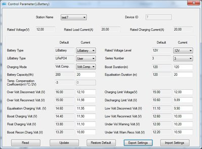

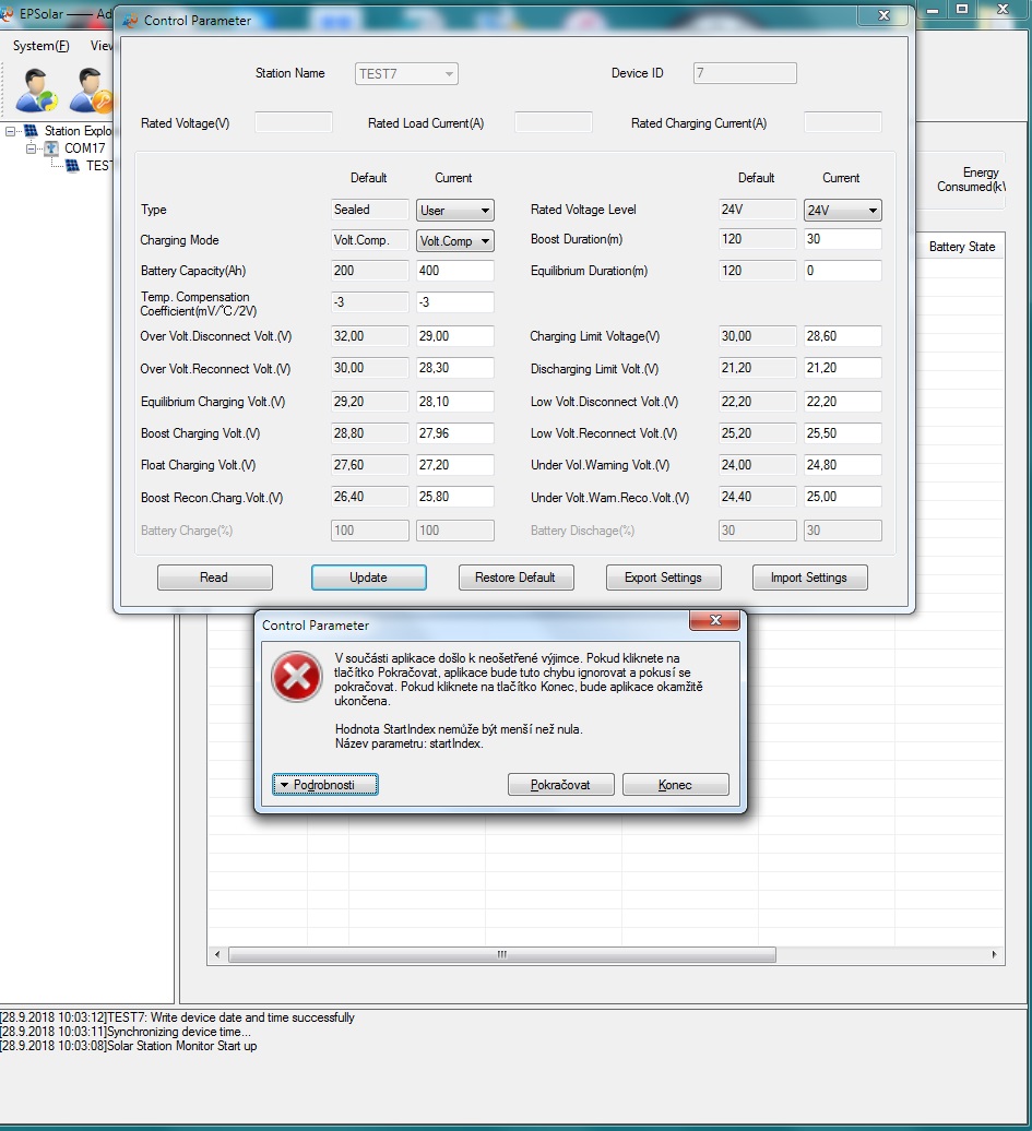

Tak jsem zkusil nahrát verzi 1.6. Při update to sice píše chybové hlášení ale data se do regulátoru asi dostala, neboť se z něj dají (bez chyb) vyčíst. Nefunguje to tedy zrovna hladce ale je to lepší než s poslední verzí od dodavatele. Ještě uvidím, jak to bude regulovat v praxi, zda mu skutečně nějaká data nechybí, jak vypisuje. Ještě bych poprosil někoho s praxí na článcích 18650 o kontrolu nastavených napěťových hladin pro baterii poskládanou z LiIon článků18650 v kombinaci 3S15P.

Dole by som určite nešiel na 9V pri troch článkoch, od napätia 3,3-3,4V je to dole rýchly pád. Takže by som nastavil spodok na 9,9V minimálne. A tie alarmy a odpojenia nastav nižšie...nie až 12,45V. Reconnect daj len tesne pod Charging limit.

A co říkáš na takové nastavení?
Jaké konktétní hodnoty bys nastavil pro jeté 18650?

To je lepsie..musim doma pozriet moje ..takto z hlavy to neviem. Ale na 95% to je dobre.

Ta krabička je skoro za stejnou cenu jako samotný regulátor LS2024B. Regulátor samotný má problémy s komunikací přes metrový kabel připojený do USB. Žádný update neproběhne bez chyby. Pokud chci nahrát konfiguraci napětí (více hodnot) musím spustit update několikrát, aby se data dostaly do regulátoru. Po kontrolním načtení konfigurace jsou velmi často zobrazena částečně jiná data, než jsem do regulátoru posílal. Komunikace asi není příliš zabezpečená nějakými kontrolními mechanismy (kontrolní součet paketu...). Kdybych do komunikačního kabelu vřadil ještě další nejistý člen (se svou nespolehlivostí čínských výrobků), už by se spojení asi nepovedlo vůbec nebo by bylo velice obtížné hledat příčinu nefunkčnosti. Už i takhle je spolehlivost hluboko pod úrovní mých požadovaných hodnot. Co si tak asi mohu myslet o komunikaci s regulátorem, který na dotaz na zobrazení sériového čísla odpoví tím, že sice zobrazí sériové číslo ale kromě toho sepne zátěž regulátoru?FRSO píše:Zkoušel jsem tutu krabičku přes tablet a je to lepší jak ten MT50, je tam více parametrů.

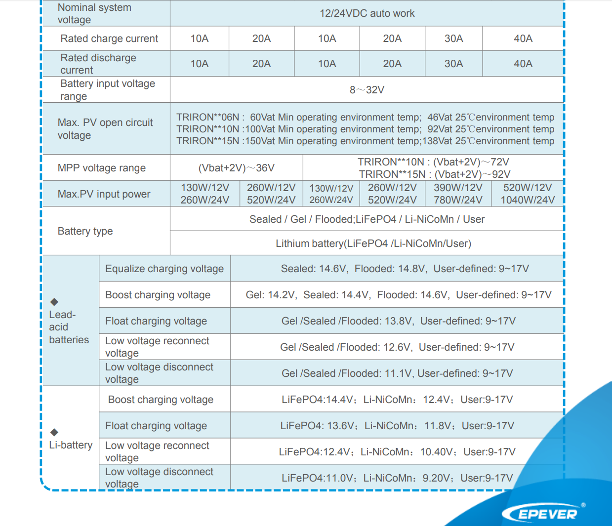

Výrobca odporúča u LiFePO a Li-NMC tieto hodnoty. Pre LCO a MCA, resp. pre dlhšiu
životnosť znížiť max. a min. napatia na:
https://batteryuniversity.com/learn/art ... _batteries
U LCO je ale životnosť daná skor časom ako cyklovaním, sú tiež najviac
náchylné na oxidáciu a odpálenie seba a svojich susedov, na to treba
pri budovaní packu myslieť.

Ja by som bol este jemnejší..hore len na 12V...max 12,15V...a dole pod 9,9V by som nešiel. Hore (pri 4V/članok) sú batérie zrovnane na 0,02V...dole (pri 3,3V/članok) rozhodené aj o 0,15V.
