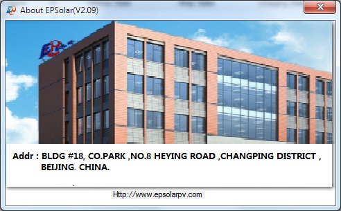

Trochu jsem začal pátrat v FAQ na webu výrobce a našel jsem tohle:
Vypadá to, že je model LS2024B se svým softwarem v české verzi windows nepoužitelný.
To je opatření, které nemohu udělat, neboť by mi tím přestalo fungovat mnoho aplikací závislých na jazykové verzi OS.FAQ
Why PC software(Solar Station Monitor) can't communicate with the controller?
Please change the Opration System language to english, try again.

V tom případě by stálo za pokus alespoň dočasně nastavit ve Windows desetinný oddělovač na tečku.kybos píše:To je opatření, které nemohu udělat, neboť by mi tím přestalo fungovat mnoho aplikací závislých na jazykové verzi OS.
Už jsem zažil programy, kde to pomohlo...

Tak jsem zkusil nahrát verzi 1.6. Při update to sice píše chybové hlášení ale data se do regulátoru asi dostala, neboť se z něj dají (bez chyb) vyčíst. Nefunguje to tedy zrovna hladce ale je to lepší než s poslední verzí od dodavatele. Ještě uvidím, jak to bude regulovat v praxi, zda mu skutečně nějaká data nechybí, jak vypisuje.
Ještě bych poprosil někoho s praxí na článcích 18650 o kontrolu nastavených napěťových hladin pro baterii poskládanou z LiIon článků18650 v kombinaci 3S15P.15 kWp JJZ + 3x Tristar MPPT60 + Victron 150/100 + 48V LiFePO 850 Ah + UPS 8kW (MPP-Solar 8048 LC) + 4 x nabíječka 1,2 kW (DELTA) Start: 2012
