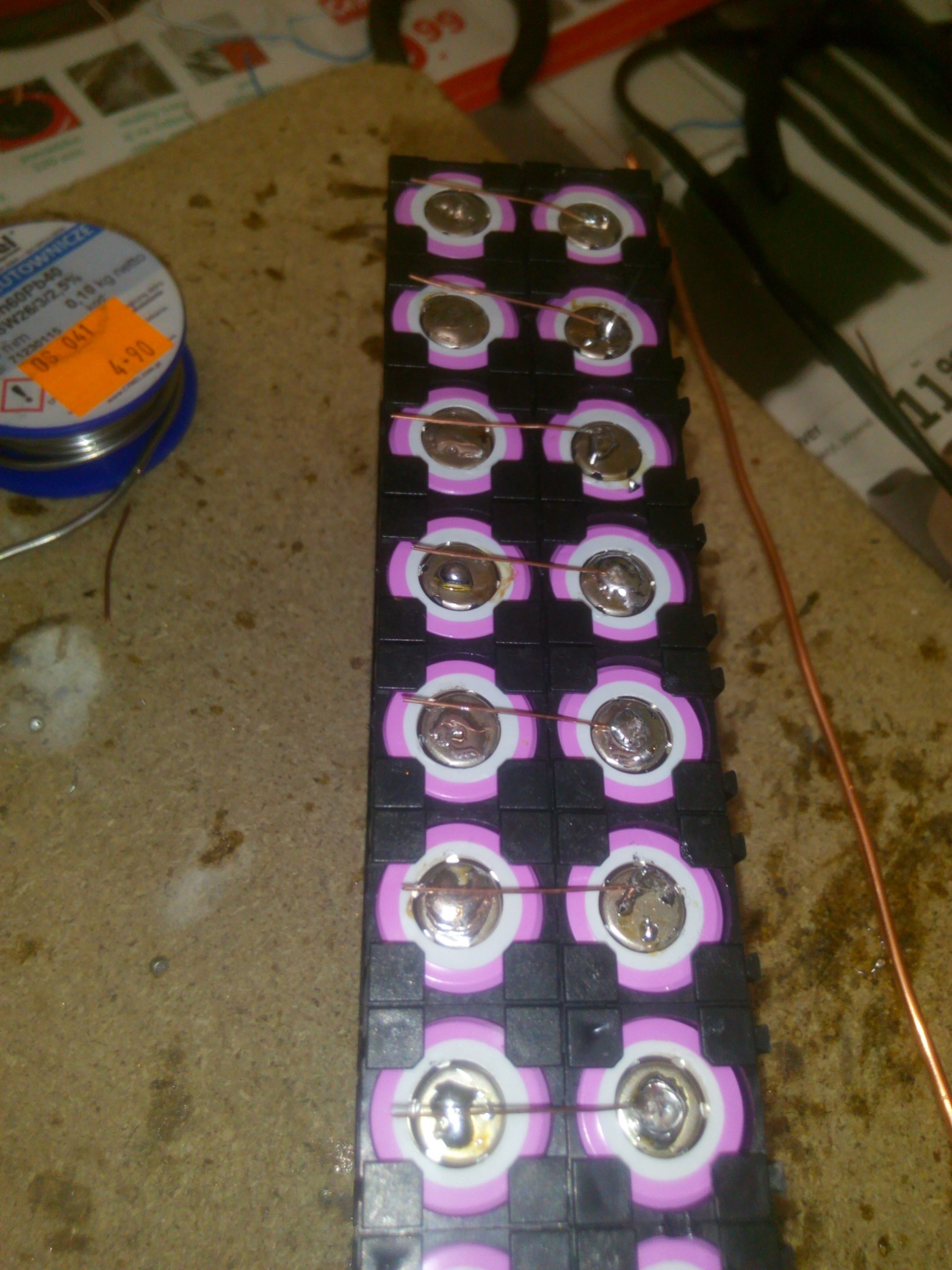

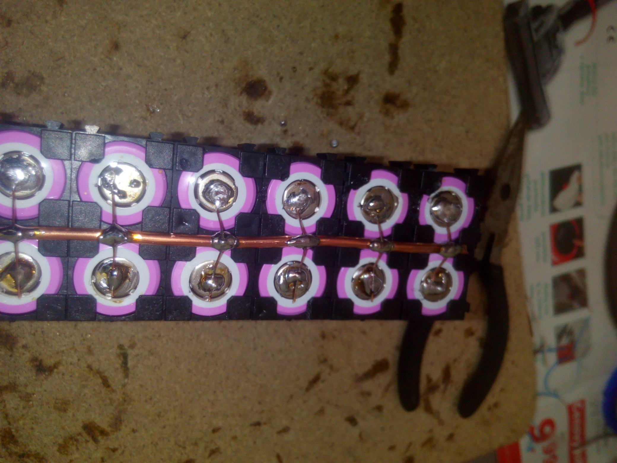

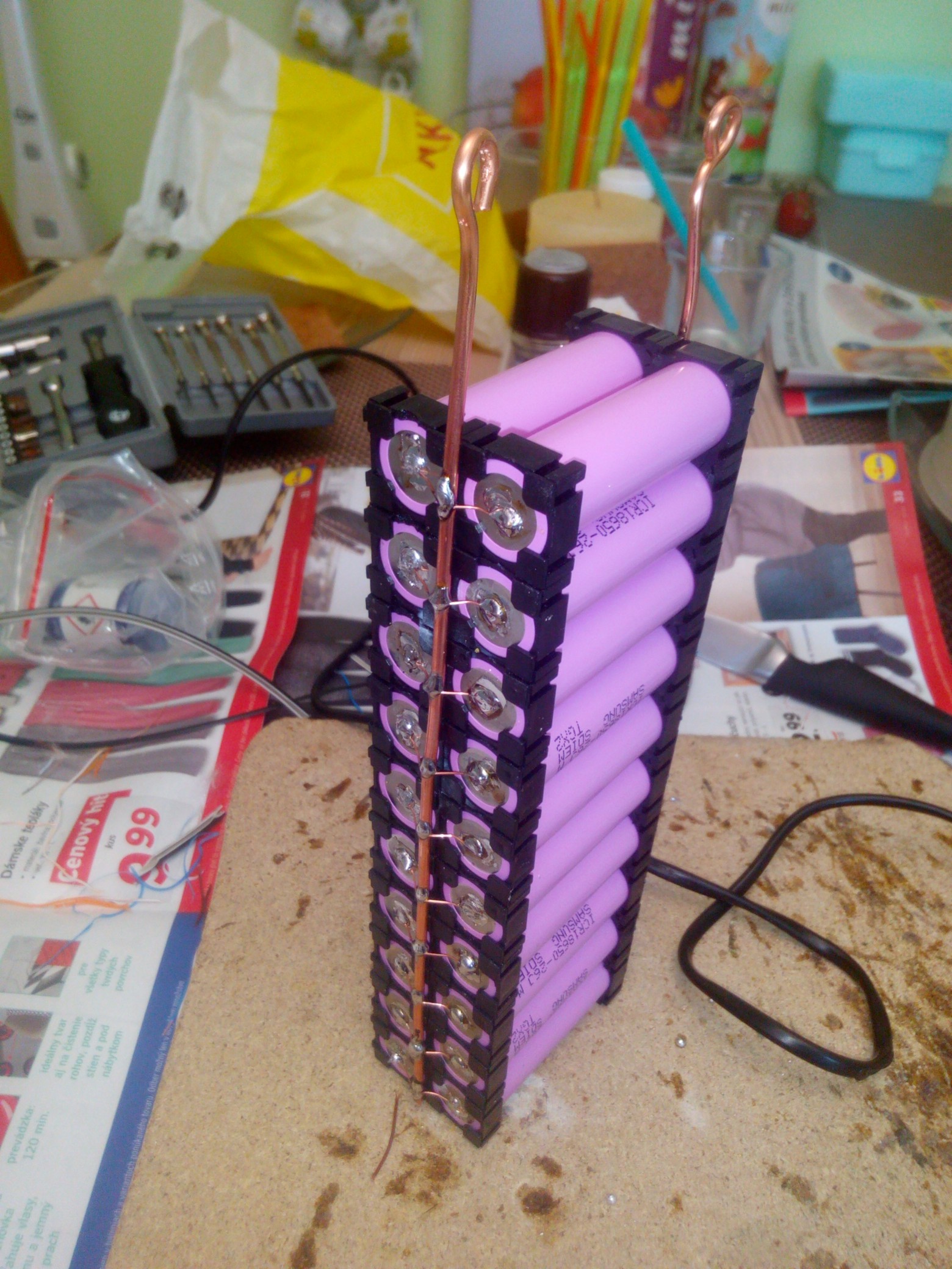

Pridavam dake foto, spajkujem dalsich 140ks
52Ah-- 3,7V
v jednom bloku...
52Ah-- 3,7V

Mám pocit, že pořád nedbáš na radu abys kladný pól vyvedl na jednu stranu akupaku a záporný na opačnou. Z fotek vyplývá (dle ok), že je máš oba vyvedeny na jedné straně akupaku. Délka průchodu proudu (v milimetrech) by měla být stejná pro průchod proudu od jednoho konce připojovacího vodiče kterýmkoli článkem akupaku až na konec druhého vodiče kterým odvádíš opačný pól. Takto jak to máš nafoceno budeš více zatěžovat články u vývodu z paku (budou cyklovány hlouběji, poteče jimi větší proud.....budou mikrocyklovány....) a články na opačném konci se budou flákat.trud píše:Pridavam dake foto, .....
"...propojené do 14S to budu mít vždy na horním konci, Horní články se budou při větším odběru zatěžovat více než ty spodní a nebude docházet k rovnoměrnému opotřebení...."

Bohuzial bude to blok o 60 clankoch a bude stat na tej spodnej hrane..takze vyvody hore. A to co popisujete, ako aj prehrievanie som pozoroval len ked som mal clankov len 112..teraz ich mam 280 a uz sa nehreju vobec..bude ich dokonca 420..prave pajkujem dalsich 140 ks...zataz bude cca 0.05 C a prud z panelov max 30 A ..ani to asi nie..lebo nie su orientovane rovnakym smerom..takze realne mozno 25A max aj to len pri slnecnom dni a par hodin max. Takze max 25A do cca 160 Ah baterky....takze 0.15 C. Uz teraz sa nehreju..a bude ich o 140 ks viac..a ako sa poznam ..nie je to koniec..
