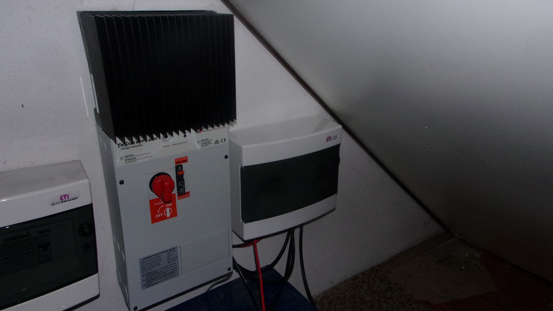

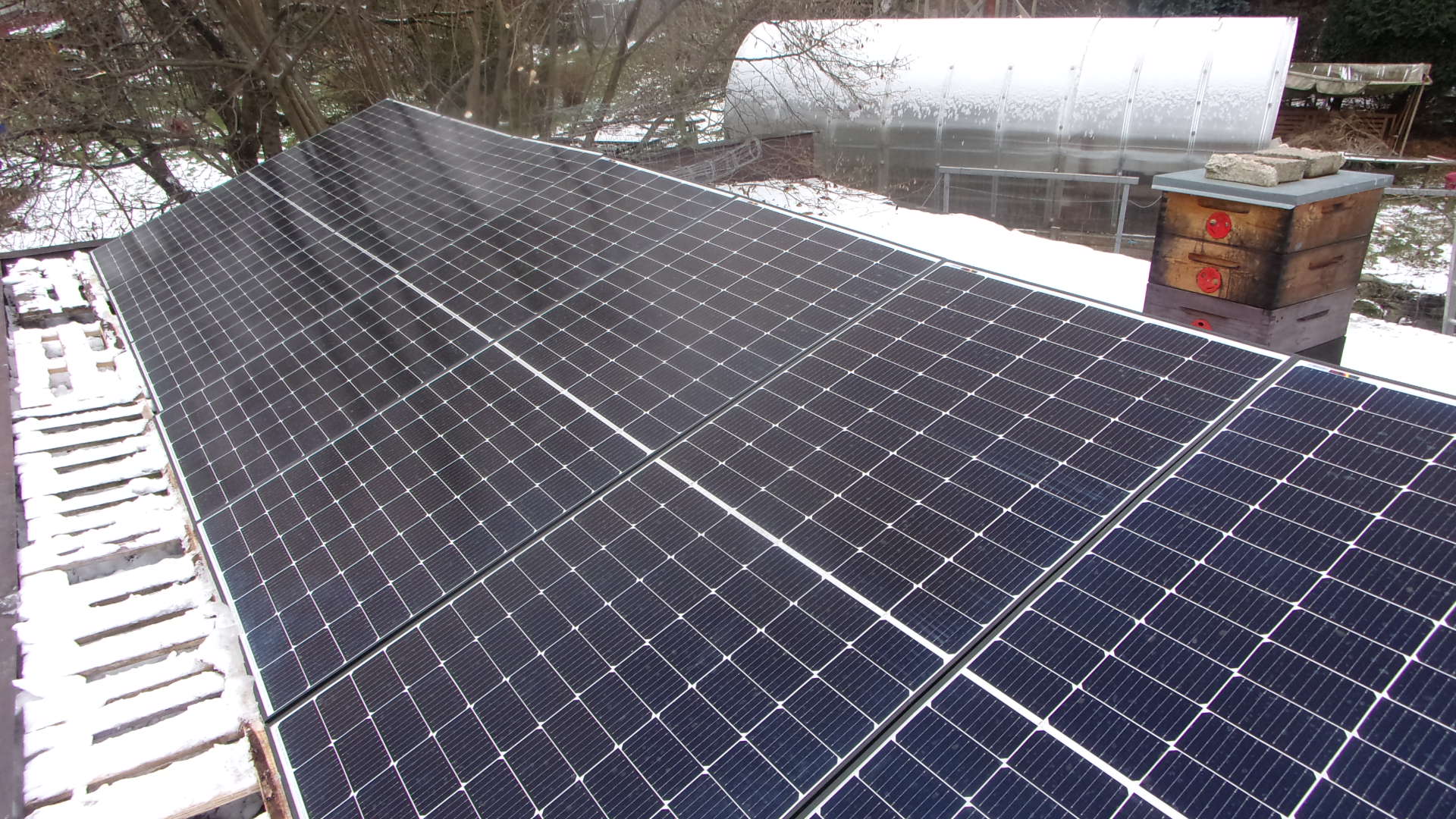

Před pár dny jsem rozšířil naši FV elektrárnu. Původní střešní FV funguje už skoro deset let naprosto spolehlivě a původní cíl minimalistického ostrovního systému byl plně naplněn. Za tu dobu jsem ovšem dospěl k názoru, že i tři až sedm dobíjení baterií za zimu je neakceptovatelné. Původně jsem chtěl použít TEG, ale otopný systém je rovněž minimalistický, takže to nebyla ta správná cesta. Nakonec jsem se rozhodl pro druhou, částečně nezávislou FVE. Použil jsem 7 FV panelů AEG 450Wp a regulátor Morningstar Tristar MPPT-600, který je připojen na původní 24V bateriové pole. Systém je tak do značné míry redundantní a s výjimkou zimy může fungovat jen jedna část. I přes dnešní mlhu a ranní sněžení jsme dnes vyrobili přes 1kWh, což je pro naši sedmičlennou rodinu zcela dostatečné. Graf dnešní výroby:
A zde regulátor:
a panely:
drama

Ještě doplním zajímavost k regulátoru Morningstar Tristar MPPT 600V. Vyčítání probíhá stejně jako u Morningstar Tristar MPPT 60 přes TCP Modbus, ale nově nejsou data ukládána v UInt16, ale v mírně netradičním Float16 formátu, tj. 16 bitové plovoucí čárce tzv. half-precision float. Protože tento formát není implementován v collectd démonu, který používám k vyčítání, data vyčítám jako UInt16 (16-bitový unsigned integer). Hledal jsem nějaký jednoduchý způsob, jak UInt16 převést na Float16 a nakonec mi přišlo jako nejlepší použít awk (resp. jeho implementaci gawk). Zde je jednoduchý, mírně didaktický AWK skript, který převede vstupní data v UInt16 na Float16:
Kód: Vybrat vše
#!/usr/bin/gawk -f
function uint16tof16 (uint)
# https://en.linkfang.org/wiki/IEEE_754-2008_half_precision
# Šířka (b) 	Báze 	Exponent (b) 	Mantisa (b)
#	16 	2 	5 		10+1
znamenko=-2*rshift(uint, 15)+1
# exponent ma bias 15
exponent=and(rshift(uint, 10),31)-15
mantisa=and(uint,1023)+1024
return znamenko*mantisa*(2^exponent)/1024
	printf "%1.2f", uint16tof16($1)
Skript lze lehce rozšířit tak, aby pracoval i s CSV soubory.
Příspěvky: 8478
Reputace:1101
Lokalita: severně od Brna
Výkon panelů [Wp]: 8kWp
Kapacita baterie [kWh]: 12kWh
Re: 840Wp Kokonín
Nový příspěvek od kodl69 »
tristar mppt 600 - je u tohoto regulátoru galvanicky oddělený vstup a napětí baterie? případně jak je zajištěna bezpečnost na straně panelů, kde je jistě víc než 120V DC?
drama
Příspěvky: 1001
Registrován: čtv črc 28, 2011 12:01 pm
Reputace:20
Re: 840Wp Kokonín
Nový příspěvek od drama »
Vstup a výstup je samozřejmě bezpečně oddělen a to nejen elektronicky, ale i mechanickými zábranami v rozvaděči. Jak je to s galvanickým oddělením nuly teď nevím, myslím, že je to v manuálu popsáno, já jsem to neřešil, mě vše plave. Zajímavostí je, že jsou tam i ochrany proti vedlejším výbojům blesku. A kdo chce mít úplnou jistotu, tak si může koupit verzi s proudovým chráničem, který předpokládám funguje na bateriové straně.

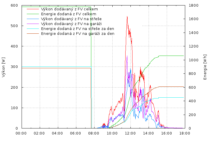

Co je vlastně ta zubatice dneska na grafu baterie?
drama
Příspěvky: 1001
Reputace:20
Re: 840Wp Kokonín
To je jen taková vytěžovací nouzovka - halogenové topidlo spínané nad 28 V. Nemohu totiž zatím plně využít PWM regulaci, protože TS-MPPT-600 jede na nižší cílové napětí. To vyřeším seriově vloženým odporem k RTS, ale ještě jsem se k tomu nedostal...
vk_1
Příspěvky: 558
Registrován: ned čer 28, 2015 7:31 pm
Reputace:61
Re: 840Wp Kokonín
Nový příspěvek od vk_1 »
Proc ta garaz vlastne dneska vyrobila tak malo? Je necim zastinena?
drama
Příspěvky: 1001
Reputace:20
Re: 840Wp Kokonín
Ne, ne, jen byla jen nevyužitá. Chtěl jsem zkusit, zda má vytěžování s větší hysterezí nějaký vliv na baterie, protože po ránu napětí bateriíí nějak moc klesá a zatím nevím proč.
