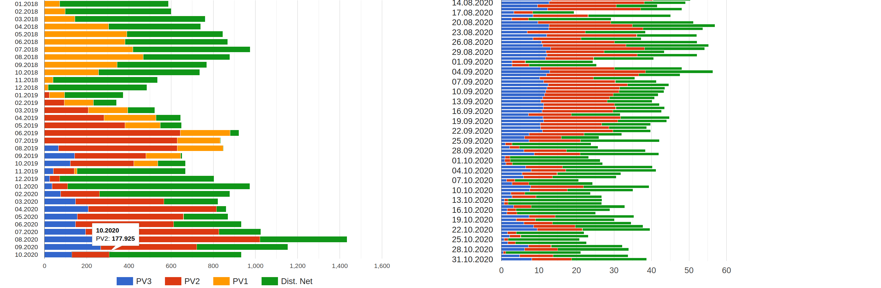

Je tu koniec mesiaca 10 / 2020.
Vyrobil som 307 kWh, čo je cca. 9.9 kWh denne.
Október bol velmi slabý, na úrovni 57 % z 10 / 2019.
Iba o 17 % lepší ako február 2020.

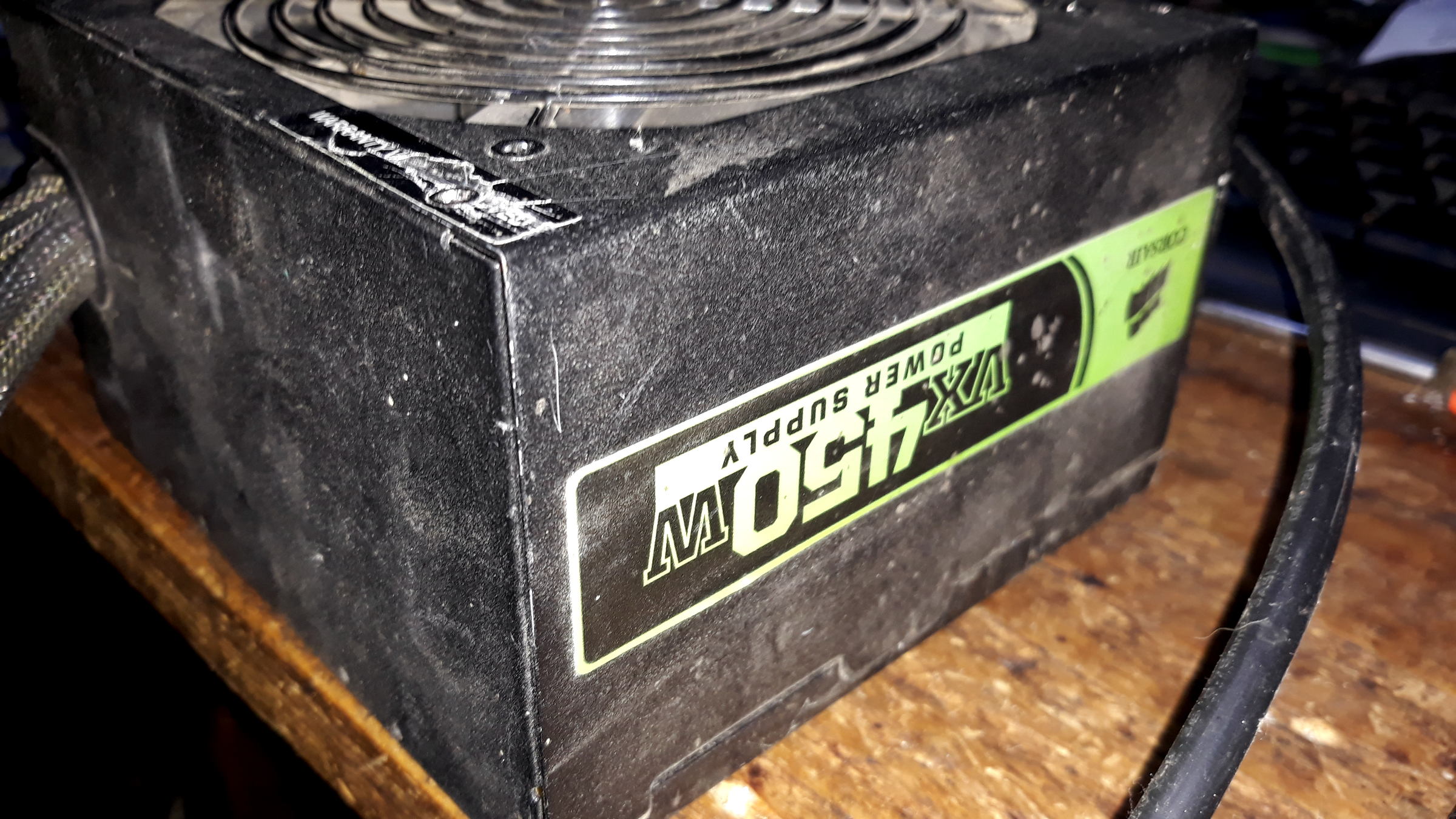

Tak sa to podarilo, 3 zdroje Fortron na 50 V nešli, ani po rýchlom prepnutí z 240 AC na 50 V DC.
Ale starý Corsair VX450 z r. 2007, sa priamo na 50 V nerozbehne, ale ak sa nabijú caps
z 240 AC a potom sa rýchlo prepne na 50 V DC, tak PC beží.
Zerie to od 0.64 do 0.67 A pri 50.25 V, čo je cca. 32 až 34 W na DC vstupe ATX PSU.

Vďaka za komenty.
JA o tých https://www.alza.sk/recenzie/m3-atx-6-2 ... 361801.htm
viem, ale asi sa u nás už nedajú zohnať, zatiaľ som to poriešil tým VX450 na 48 - 59 V DC.
