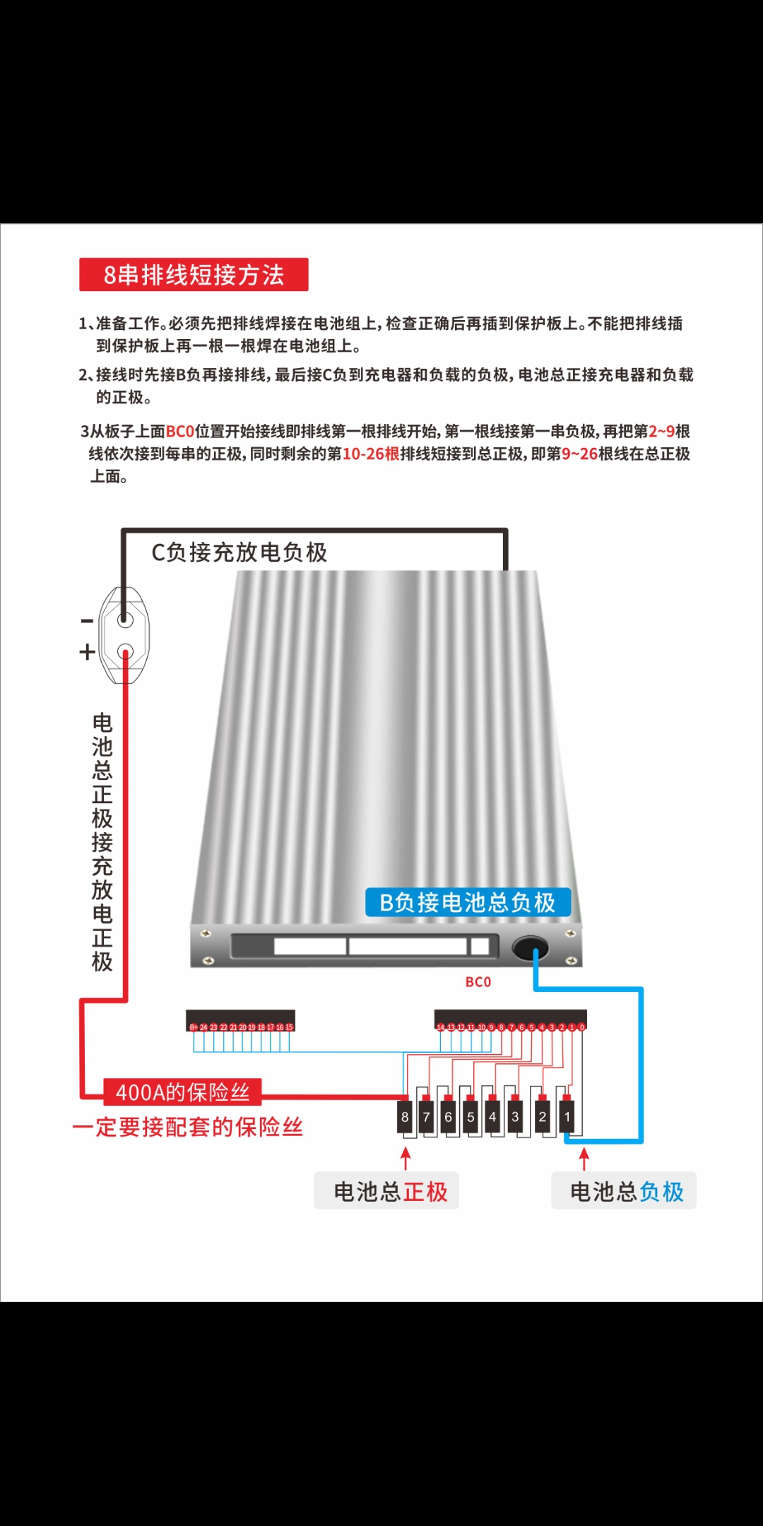

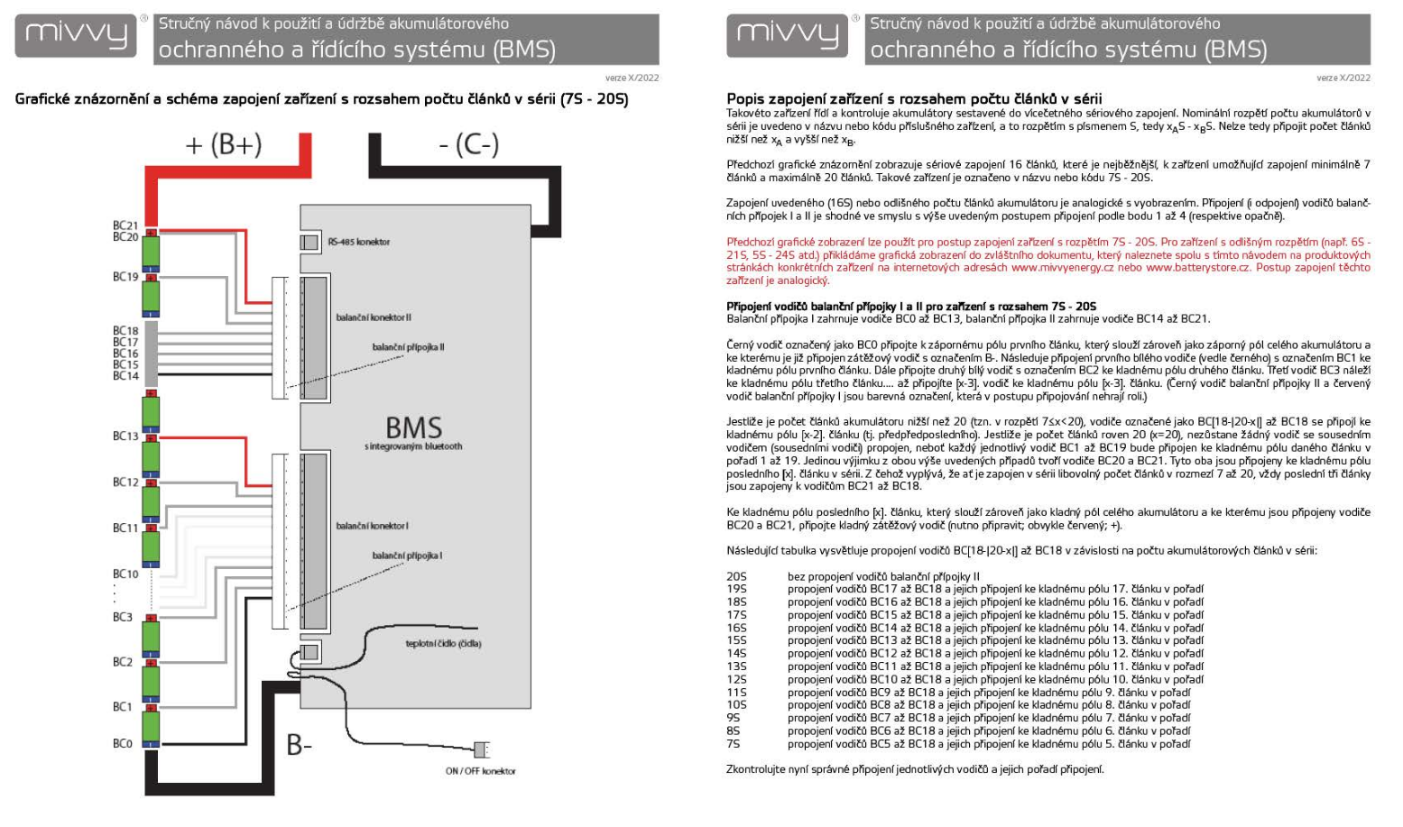

Konečně jsem se dostal k sekládání všech článků a připojení BMS. Napětí moc nesedí s tím, co mi ukazují dva nezávislé měřáky 3,35 až 3,39V na článek, dohromady 26,70V, jenže BMS mi hlásí hodnoty u 1. až 7. článku +- pravdivě, 8. článek hlásí okolo 2,43V, 9. článek 0,00V a 10. článek 0,211V.
Kontroloval jsem to několikrát, prozvonil jsem to měřákem, ale BMS mi ukazuje 10S, ale správně mám 8S.
Zkoušel jsem to v apce změnit na 8S, tam mě to vyhodilo nějaký rozsypaný čaj a tím jsem skončil.
Nejprve jsem si myslel, že to bude špatným kontaktem těch překlenutých článků hohezných na +baterie, tak jsem je extra připájel na kousek pertinaxu prozvonil a nic. Prohozený drátky fakt nemám, napětí se od - skokově zvýší vždy o 1 článek (měřil jsem to na konektoru BMS).
BMS při zapnutí 2x pípne dlouze, 1x krátce, po chvilce ještě jednou a hotovo. BMS v apce najdu, připojím, ale stykač mi to samozřejmě nezaplo, vypnutí stykače v apce taky nedělá změnu, na výstupu jsem zkoušel halogenku 60W, takže simuluju odběr meniče naprázdno a nic.
Nevíte někdo co s tím?

Je to zapojené přesně podle návodu? To zapojení podle návodu je totiž trochu nelogické...thomas.007 píše:...BMS mi ukazuje 10S, ale správně mám 8S...

No, zapojoval jsem to dle návodu, první kablík na - celé baterie, pak plus prvního článku, pak druhý atd. a na + pól baterie jsem zavěsil ten zbytek. Prakticky jsem využil jen ten delší konektor a ten druhý je jen proklemovaný na + pól baterie...
Teda nic jinýho jsem tam nevyčetl pro 8S.
Až to bylo komplet připojený na konektoru a zkontrolovaný, připojil jsem B- na baterii, pak jsem připojil velký konektor k BMS a pak ten malý dle návodu (teda pořadí připojení konektorů tam popsáno není).
Zkusím mrknout ještě na ENG verzi, třeba je něco ztracenov překladu a já to blbě pochopil...

Právě to nemá být ty zbylé na + celé baterky!!!!
Ale já mám psané:
8S -> propojit BC6 až BC18 k sobě a to celé dát na + 6 tého článku!!!! Takže né na 8!
Čili:
BC0 na - 1 článku
BC1 na + 1 článku
BC2 na + 2 článku
BC3 na + 3 článku
BC4 na + 4 článku
BC5 na + 5 článku
BC6, BC7, BC8, BC9,BC10, BC11, BC12, BC13,BC14,BC15,BC16,BC17,BC18 na + 6 článku
BC19 na + 7 článku
BC20,BC21 na + 8 článku
Ale já mám psané:
Čili:
BC0 na - 1 článku
BC1 na + 1 článku
BC2 na + 2 článku
BC3 na + 3 článku
BC4 na + 4 článku
BC5 na + 5 článku
BC19 na + 7 článku

Aha...přehlédnul jsem to, už vím co tím Kostěj myslel
@Soban: jo, to jsem tam vyčetl, ale v tom čtení jsem přeskočil řádek a četl jsem 7. článku, protože 6. článku mi fakt přišlo nelogický!
Je tam psaný, že BC20 a BC21 je vždy na +, jenže pak je to co jsem nepochopil, že poslední 3 články se zapojují od konce, takže od konce mi zbyla jen BC19...teď to mám odpojený, tak snad se nic nestalo?
Díky oběma za radu, jdu to hned přepájet a zkusit
Edit: Tak to mám přepájené a frčí to, díky za rady

Re: BMS BMS7S20SLIFE200BT od mivvyenergy
Ja jsem to zapojil podle návodu dle obrázku..
A fungovalo to na první dobrou.
Podle jejich textu to bylo takové chaoticky nelogické.

A toto je právě špatně! Takto to měl a nefungovalo to!Prackov píše:Ja jsem to zapojil podle návodu dle obrázku..
Vždy se musíš řídit konkrétním návodem ke konkrétnímu zařízení!
Toto není totiž zapojení této konkrétní BMS!
