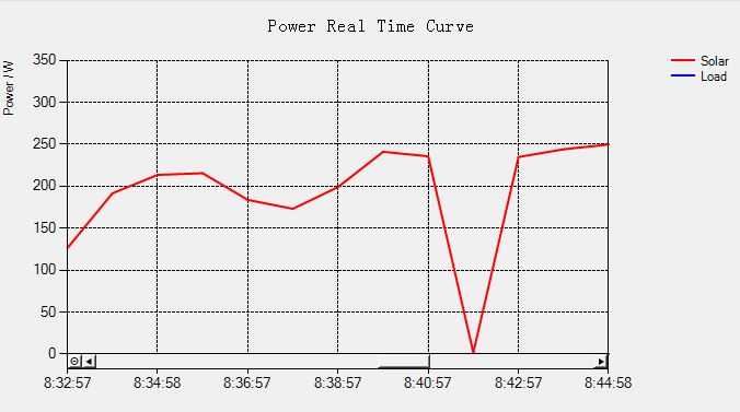

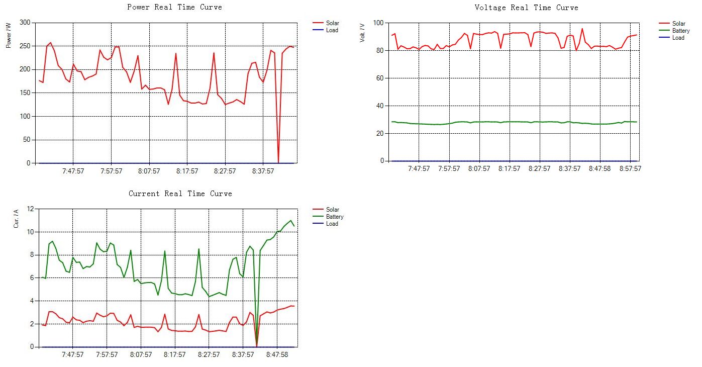

Narazil jsem na nějakou chybu v systému - nebo si to myslím
Prošel jsem utažené šrouby a vše se zdá být O.K.
Dnes se mi totiž stalo (je sice oblačná obloha) že mi výkon panelů spadl na 0 W
Začínám přemýšlet proč se to stalo a zatím tápu
Viz obr.
Viz obr.

Fakt to byl jen blik v cca 8:42hod.
- Příspěvky: 4724
- Reputace:316
Re: Mikiki elektrárna
Asi bych to neřešil.
Mrak nebo chyba v sw.
Asi to má na svědomí regulátor a chybu bych zatím nehledal.

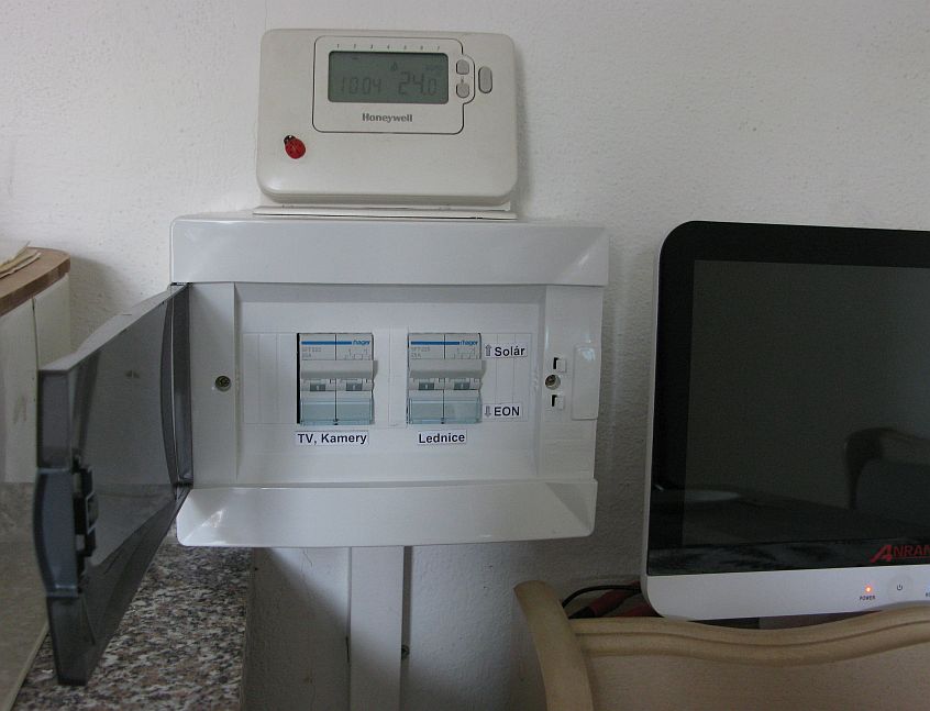

Díky díky
panika je zažehnána - fakt jsem si oddechl.
Vím že máte většinou automatiku ale já jsem zatím dospěl ke skupinovému přepínači
Zatím tedy ručně přepínám a jsem spokojen.
Díky za radu ohledně přepínače uživateli "Skopec".
To bude chyba programu na vyčítání a ne chyba reglu. Ten prográmek je tak úžasně stabilní, že občas spadne sám od sebe úplně, takže bych se nad tímto vůbec nepozastavoval.
Myslím, že se tu i kdesi kdysi řešilo to, že když se nastaví moc krátký interval vyčítání (v řádech sekund), tak to pak blbne.
O.K. to dobré info
Když jsem měl 120 sec. tak to nepadalo, zkusím dát víc a uvidím časem.
Díky.
Díky.
- Příspěvky: 7493
- Reputace:1076
Já tam mám těch 120 sec, mám to puštěné 5x, na každý regl (protože je to tak stupidní a více reglů umí vyčítat jen souhrnou statistiku), no a tak 2x do měsíce to na tom stroji musím pouštět znovu, protože to prostě různě popadá.
Zkoušel jsem na samotném notesu i dvě vteřiny, když jsem dělal nějaký experiment, tak to běželo, ale experimentoval jsem pár desítek minut. To info o tom rychlém vyčítání bylo právě na ty časy v sekundách.
Stabilita SW je otřesná, někdy se "zakousne" i originální převodník USB-RS485. Ale ten propad výkonu PV na 0W je hledání MPPT bodu panelů. Určitě nejde o chybu vyčítání dat, to by aplikace (alespoň dle mých zkušeností) okamžitě spadla nebo přestala číst napořád.
Viz můj log (vyčítám po 10sec.)
Minimální hodnota, která jde nastavit, je 10sec. A ani tak mě komunikace neblbne. Jen se do grafu nevejde celý den, jen část. Což mě je celkem jedno...mikiki píše:O.K. to dobré info
Díky.
Další nedostatek je, že pokud se SW nastartuje, stupnici grafu nastaví podle okamžitých hodnot (např. výkon PV pole). Takže když málo svítí, nastaví strop grafu třeba 400W a po nějakém čase to tak už nechá. Pak vyleze
Mně funguje 2 sec, možná i 1 by šla nastavit, nezkoušel jsem ...
Ta maximální hodnota toho grafu se většinou přenastaví, ale někdy také ne, pak to musí člověk restartnout a pak se to chytne. Někdy ale také ne.
Prostě krám
Chtělo by to jednoduchý a funkční soft, co umí vyčítat více reglů a krásně to cpát do tabulek a grafů ...
Prostě krám
Já vyčítám každých 5s a funguje, jen je třeba dát pozor na umístění a tažení drátů. Ve chvíli kdy to utp pro rs485 leželo vedle silového a spínalo mi SSR relé, tak to nenačítalo. Po jinak udělané kabeláži a už to čte úplně v pohodě.

Teda ty "erupce na slunci" jsou docela velké
To jako byl výkon 1519Wp nebo dokonce 1613Wp
Asi bude špatný SW
Asi bude špatný SW

Na regulátoru takovéto hodnoty,ale skutečné.mikiki píše:Teda ty "erupce na slunci" jsou docela velké
Asi bude špatný SW
Až mě zamrazilo,. Taky mi rupla pojistka.. Jelikož mi to dávalo přes 15A, když panel má psáno Zkratový proud 13,66A
