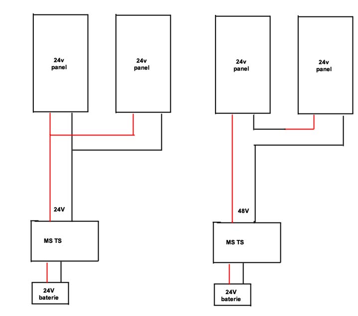

Re: MorningStar TriStar MPPT controler 60A
pratele vlastnici MS TS, mam na vas dotaz, ktere zapojeni je elektricky vyhodnejsi?
paralelni zapojeni panelu s nominalnim napetim 24V a napetim na prazdno 30V
nebo seriove zapojeni s nominalnim napetim 48V a napetim na prazdno 60V
dle specifikace MSTS zvladne az 150V na FV vstupu.
chapu ze pri seriovem zapojeni potecou mensi proudy, tudiz muze byt mensi prurez vedeni od panelu.
Jsou tam nejake dalsi vyhody?
je efektivnejsi MPPT z 60V na 24V nez z 30V na 24V pri dvojnasobnem proudu?
Ani jedno zapojenie nie je správne....prochazka85 píše:pratele vlastnici MS TS, mam na vas dotaz, ktere zapojeni je elektricky vyhodnejsi?
Na 24V systém potrebuješ v záťaži minimálne 29V (nie naprázdno) alebo viac,MPPT to premení na prúd.....
Na 48V násobok....
A ak je to PWM (ako moj MS TS)...tak je to jedno,ja tam mám okolo 85-90V naprázdno....
LUI, čo nie je správne na tom druhom zapojení (48Vmpp, 60Voc, pri 24Vbat)?
To bude predsa v pohode fungovať ...
To prvé zapojenie v zime bude fungovať ale v lete keď bude napätie menšie ako Vbat tak to nebude dávať plný výkon.
Prepáč ten druhý je správne....matej píše:LUI, čo nie je správne na tom druhom zapojení (48Vmpp, 60Voc, pri 24Vbat)?
(nepozeral som že aj druhý nákres je na 24V baterku....ešte raz pardon

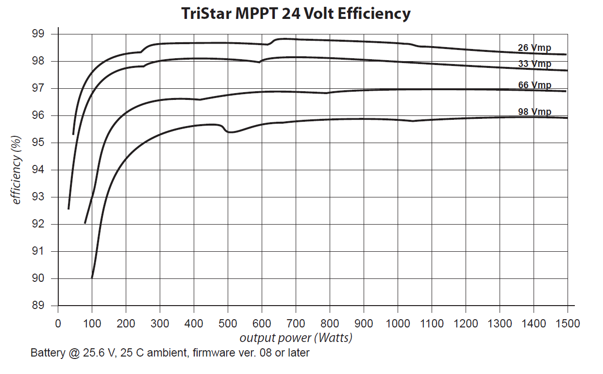

Propojení dvou regulátorů - Na Tristar PWM je třeba koupit RSC-1 převodník http://www.ebay.com/itm/Morningstar-RSC ... 0371638389 , a propojit oba regulátory přes sběrnici EIA-485 (MPPT jž obsahuje potřebné obvody/konektor)
Účinnost viz obrázek. Při paralelním zapojení je o 1% lepší učinnost, ale zase jsou větší ztráty v kabelu mezi panelem a MPPT reg., jde o to najít určitý kompromis. Nominální napětí 24v na panelu ale nenabije 24v baterii.
1) Mám panely blízko a můžu použít kabel 6mm2 nebo více - paralelně
2) Panely jsou daleko např. 20m a tlustý kabel bych nezaplatil - seriově
