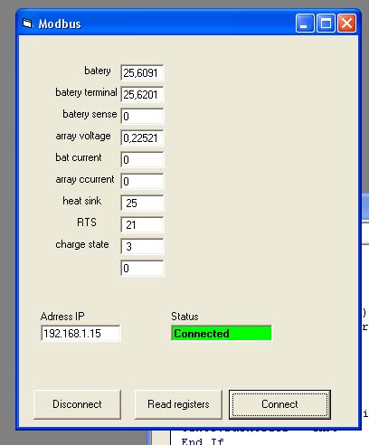

Tedka si hraju s modbusem u TS. Mate s tim nejake zkusenosti, stale se mi nedari konverze na citelne data, ani dle dokumentace
vata
Příspěvky: 1406
Registrován: pon zář 12, 2011 11:32 am
Reputace: 93
Re: MorningStar TriStar MPPT controler 60A
Nový příspěvek od vata »
já sice z MSview nejsu zrovna odvázaná, ale spojení drží dobře. Jak už jsem psala, měla jsem problém s prvním připojením - pomohla až statická ip u Tristaru, nějak si nerozuměl s mým routerem.
atom
Příspěvky: 438
Registrován: sob čer 02, 2012 8:22 pm
Reputace: 8
Bydliště: 580m n.m. na Vysočině
Nový příspěvek od atom »
prochazka85 píše:
Modbus komunikace se dá, sem to zkoušel, zatím sem to ale nehodil do arduina, nějak se mi nedařilo nacpat binární data do packetu a navíc tam mám enc28j60 ethernet modul...
ale vpodstatě funguje nějak tahle, baterka sídlí na PDU addr 0x0018
Kód: Vybrat vše
Packet: dee400000006010300180001
Send
Wait data ...
Data received
Packet: dee4000000050103021280
Disconnected
na konci máme 2wordy (4bajty) v podobě 1280
což HEX->DEC dá 4736
V_Batt=4736
ale k vypočítání třeba toho napětí musíme zjistit ještě konstatntu V_PU
Kód: Vybrat vše
Packet: f01400000006010300000002
Send
Wait data ...
Data received
Packet: f0140000000701030400b40000
přišlo B400 takže
V_PU HI =180
V_PU LO =0
V_PU =180
Teď už jen výpočet (V_Batt*V_PU)/32768
(4736*180)/32768
A zjistil sem že mám na baterkách 26.015625 Voltů
moc práce pro takovou blbost co ? 8-)
2x Tristar / 26kWh v lithiu / 7,3kWp na střeše / 2xXTM-4000 / >38MWh :o / start 05/2012 s 440Wp.
prochazka85
Příspěvky: 221
Registrován: ned kvě 20, 2012 9:20 pm
Reputace: 4
Nový příspěvek od prochazka85 »
jojo, diky uz sem to zlomil, funguje mi to supr.
ten duvod pro mi to neslo je ze nechapu tenhle zapis:
n* V_PU * 2-15
kdyz ve skutecnosti je ten vypocet
(n*V_PU)/32768
proc je proboha "krat 2 na -15" ve skutecnosti "deleno 32768"
to me proste hlava nebere
nevadi, zreme mi tyto kouzla algebry zustanou skryta, dulezite je ze mi to funguje
tedka uz jsem je malinkaty krucek o integrace o moji aplikace smarthouse
jeste jednou diky za radu
