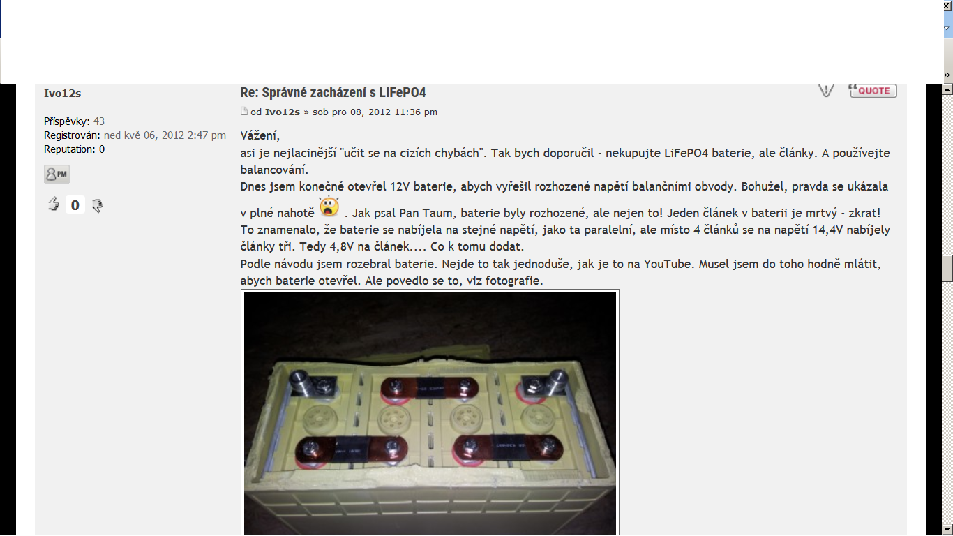

Před časem jsem koupil čtyři používané 12V LiFePo akumulátory. Bylo mi řečeno, žečlánky jsou nejspíše vyrovnané. Po navrtání kontaktu na každý článek jsem zjistil, že 2 články uprostřed akumulátoru jsou ujeté asi o 0,2V což je dost. Je jasné, že při provozu jsou tyto články přebíjené a je jich životnost se podstatně krátí.ota píše:Při balancování LiFePO4 jsem během zimy zjistil zajímavou věc:
Pokud dosáhne článek napětí 3,6V, začne se mírně zahřívat. Tedy energie, kterou nedokáže pojmout částečně přemění na teplo a vlastně sám sebe balancuje. Jenže to teplo je faktor, který ten článek ničí.
Takže všechny informace prodejců o tom, že "12V zapouzdřená LiFePO4 baterie se balancuje na úrovni elektrolytu" jsou vlastně pravda. Končí to ale degradací nejslabšího článku a tedy ještě větším rozbalancováním celé baterie a nakonec koupí nové baterie.
