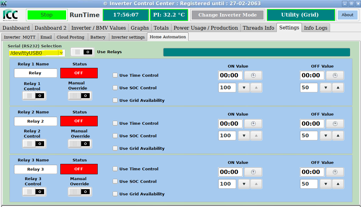

Tak ten smartshunt v icc funguje :)
Ještě bych se ale chtěl zeptat jak lze používat záložku Home Automation. Asi špatně hledám ale nenašel jsem o tom nikde nic :cry:
Díky za rady

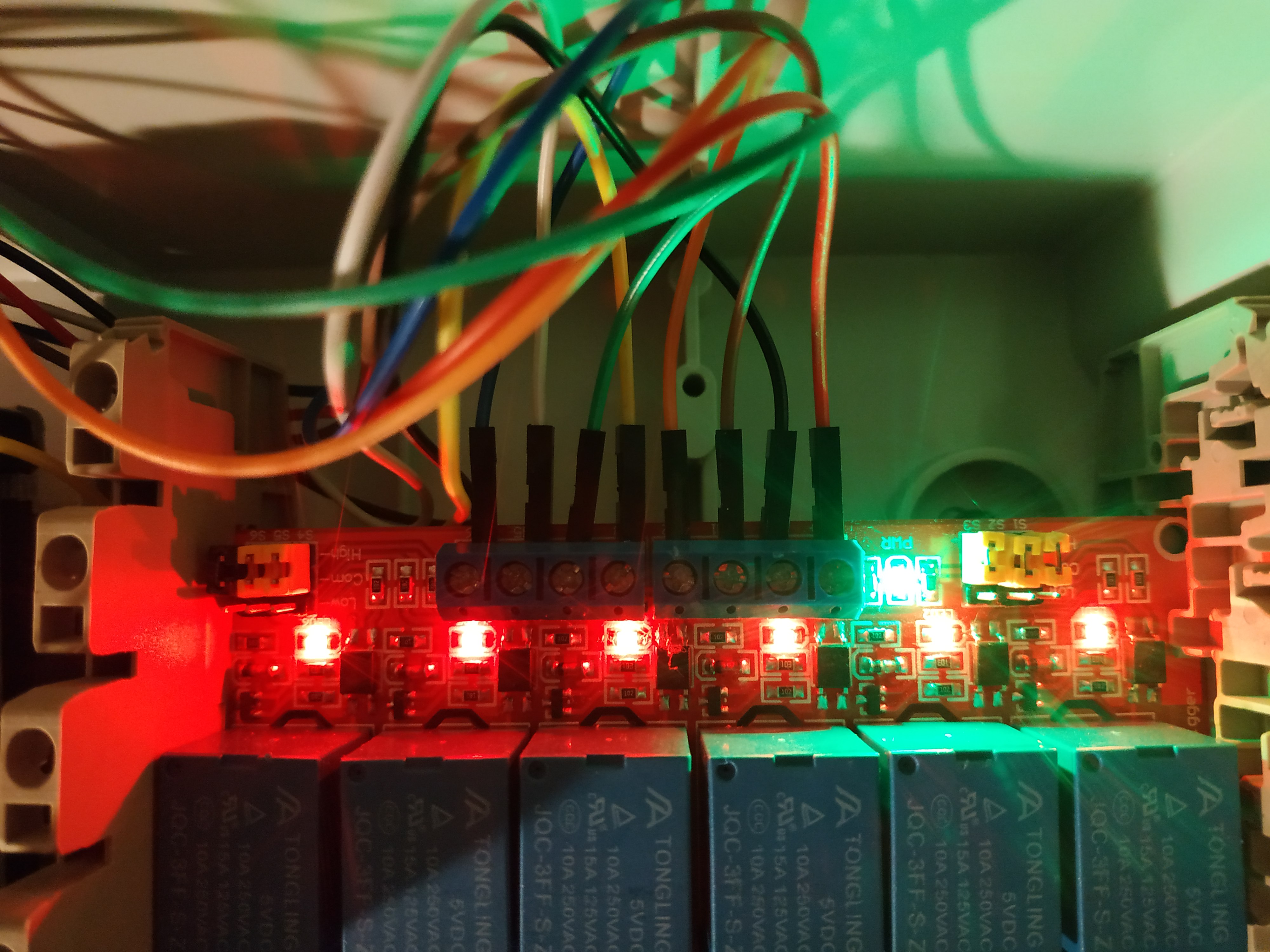

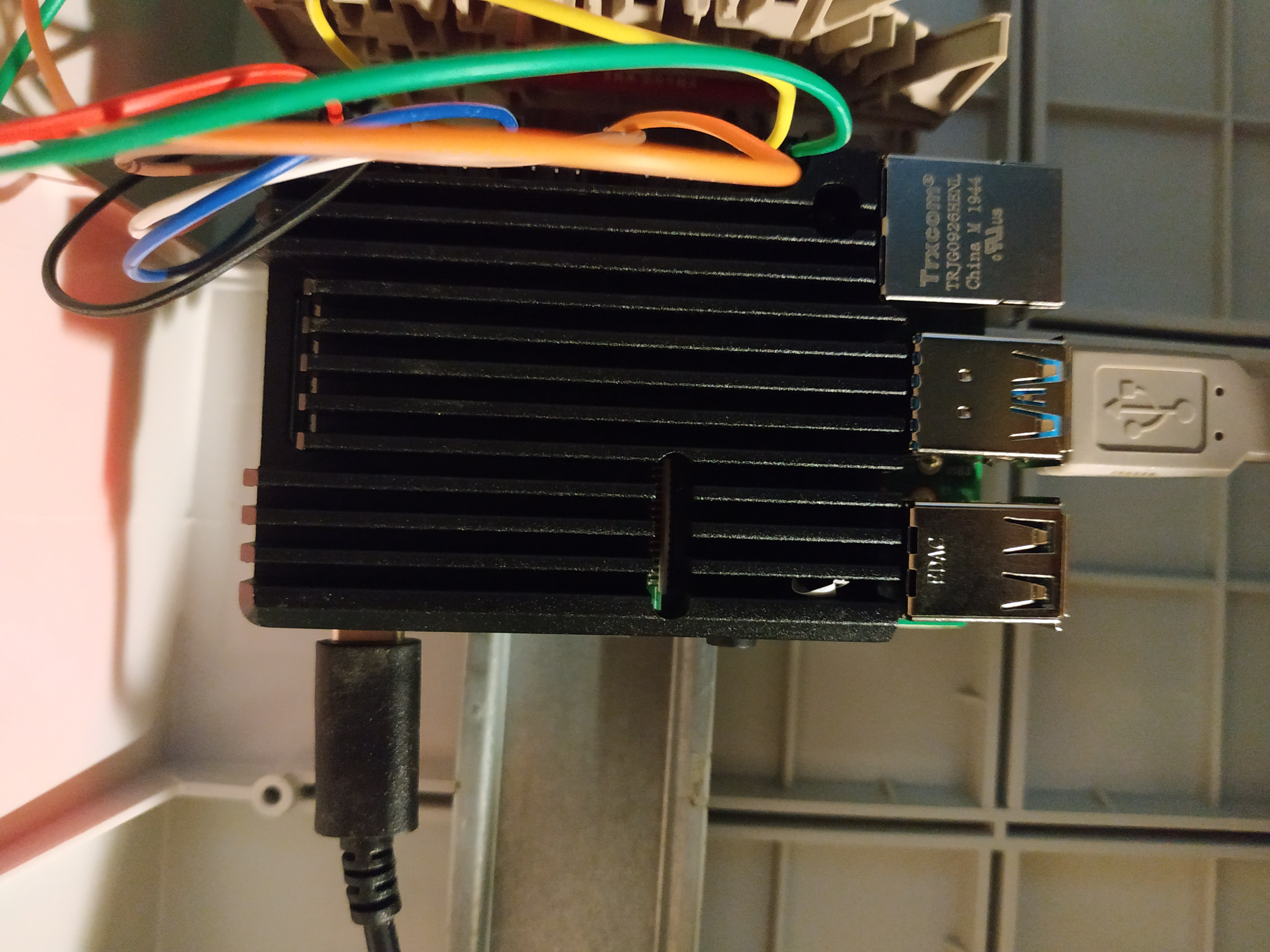

Nový příspěvek od NOPARasito »
Slíbená spotřeba.
Starty RB bývají do 5W.
Po ustaleni po startu
Hlinikove telo(8$) kvuli chlazeni
Spotřeba se vsemi GPIO rele. 1rele cca 0,4W
Barevna hudba GPIO
Barevna hudba GPIO
