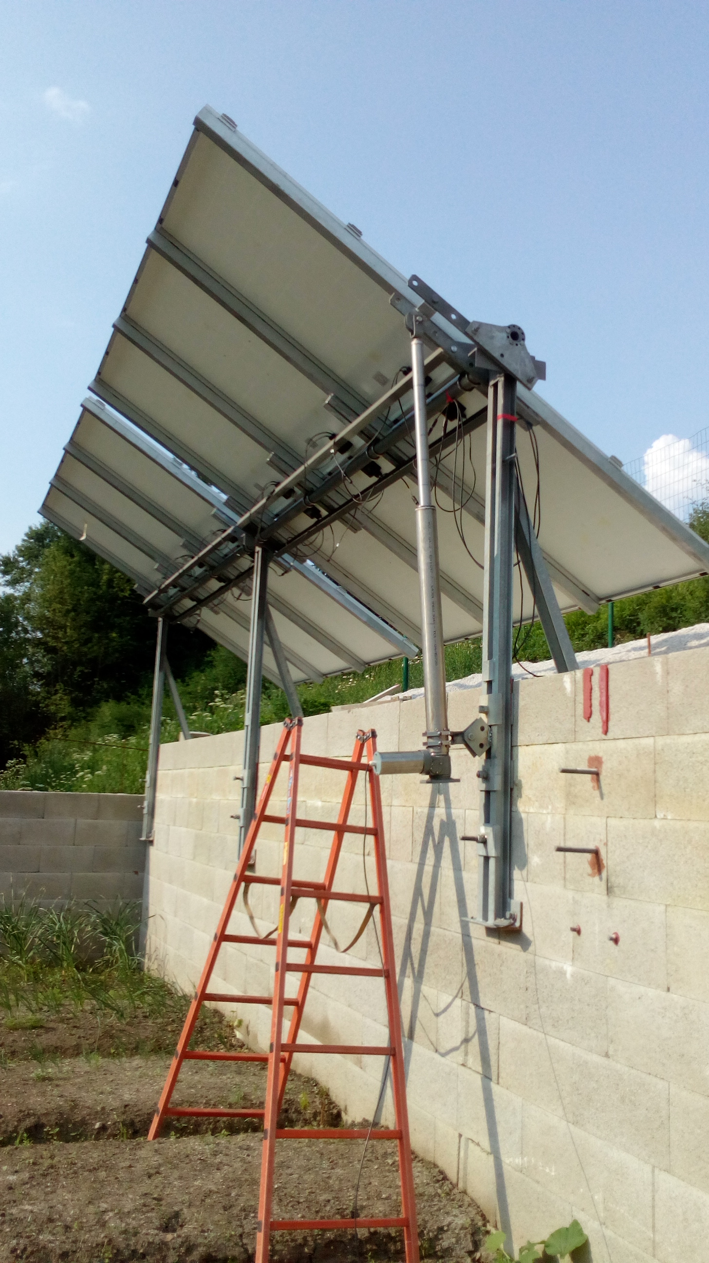

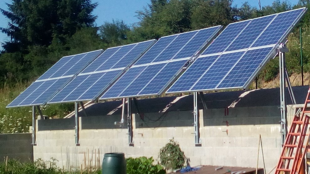

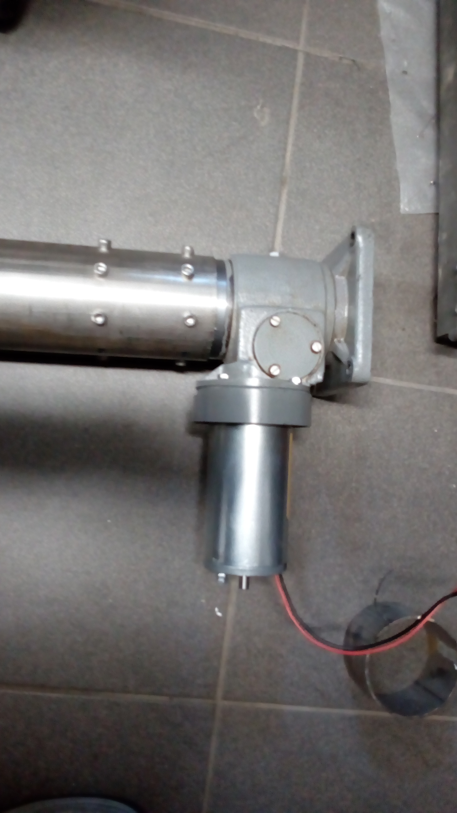

Ahoj, tak motor nainstalován a trecker už točí.
vyrobil jsem si tahlovej motor, z nerez trubek .
pohon jsem předělal z motoru na 220 .
vyměnil motor za stjenosměrný motor z pwm regulací.
z puvodniho zustala jenom převodovka 1:450.
vypočtená nosnost 8 tun
skoro všechno je ze šrotu, vyšlo mě to asi na 1000 kč, za ty nerez trubky 200 , motor s pwm 500 a šroub 300 cca..
nějaký ten balast kolem..
když jsem to už dělal zmastil jsem rovnou 2 ks
par fotek. je to celkem macek
video nemělo smysl, toči to celkem pomalu.
na fotce z panelama je už zakrytovan i ten DC motor a uchyty atd.

Tož mi to zase nedá. Nevím jak to kdo spočítal, ale v každém případě blbě. Ten šroub, a to je ta součást jež je onou nejslabší částí řetězu, by těch 8 tun neunesl ani kdyby byl zatěžován na tah. Onen šroub je ale namáhán na vzpěr a krut, což je ve své podstatě ta nejhorší možnost namáhání, tudíž nosnost bude podstatě menší. Odhaduji, že i jedna tuna by jej pořádně zdeformovala.kvako1 píše:......vypočtená nosnost 8 tun......
V každém případě tam nebudou panovat síly, jež by byly schopny způsobit destrukci.
- fugas
- Příspěvky: 2237
- Reputace:384
Re: 8,8kWp 3faz na trackeru
Krut bych zanedbal, je to mazaný
Podle toho jak to říkáš bych spíš nepodceňoval ohyb, což v tlaku hrozí, v tahu ne.Záleží co je to za materiál.To je ale zbytečná diskuze.Jak říkáš určitě to vydrží.Má to pěkný
- NOPARasito
- Příspěvky: 2601
- Reputace:192
Me se libi jak je to hned hotovy se zatezi
. Kolik ma sroub prumer??? Ja osobne bych se vic bal loziska jak sroubu. A dulezity je i jakou ma kulickovou matku. U nas se pouzivaj srouby treba na ose Z, prumer 38mm, matka dvourada. Cvici to s 1,5tunou a rychlostma i kolem 1m/s a to teto rychlosti dosahne po cca.0,2-0,3s takze vcelku forf a to zivotnosti byvaji i 10let a vice, ale mazani je dulezity faktor a tady se asi pri pohybu sroub ani nezahreje, kdezto u nas ma i provozni teplotu k 80stC a klidne se na delce 400mm natahne o 0,6mm.
Mozna jsem si vsiml, ze ty mas matku klasiku ;-(, ze???
Potom jak jsi pekne vyztuzil konstrukci, jak se ti zlepsil zkrut pro ulozeni panelu??? Ani se pricniky nehnou?
Naposledy upravil(a) NOPARasito dne úte čer 25, 2019 5:46 pm, celkem upraveno 1 x.
Kvako1,
já prostě smekám, jak dokážeš vyrábět ty mechanický věci. Moje schopnosti končí u stavebnice Merkur. Jednou jsem tuhle něco svařoval, viděl mne u toho soused a povídá, ať to raději přilepím Herkulesem, že to bude držet líp, než ty moje sváry
Dotaz: proč jsi vlastně zavrhnul ten původní systém, s ozubeným kolem a šnekem? Ten byl taky dobrej, ne?
PS: To letadlo je super, protože když jede tak se mu točí vrtule...

Jen doplnění. V tlaku hrozí tlak. Jakmile se stane zatěžovaný díl delší než širší (štíhlostní poměr lambda) stane se z tlaku vzpěr, což je kombinace tlaku a ohybu a u nás i krutu. I když je krut malý k destrukci dost přispívá. Jednoduše, smiřme se s tím, že když je něco dlouhý a tenký (poloměr setrvačnosti), má to při zatížení tendenci vybočit tím dřív, čím je ten poměr (průměr-délka) větší.fugas píše:...... bych spíš nepodceňoval ohyb, což v tlaku hrozí.....
Při porovnání tlakových sil stejného průměru a síly ve vzpěru, je to jen a jen zlomek původní nosnosti v tlaku.
Kdo se chce zdokonalit, tak namátkou: http://stavebnikomunita.cz/profiles/blo ... env-1993-1
- kvako1
- Příspěvky: 613
- Reputace:122
je to spočítano na staticky zatižení. dinamický je menší. myslim 6 tun ,to ale není potřeba řešit , skoro se to nehybe, tak naco řešit dinamiku.
řešit dinamiku ma smysl u CNC nebo jinde...
trubky jsou nerez 45mm a 80mm pruměr. material 14 něco.. zhlavy si nepamatuju, stěna 3mm
ložiska jsou kosouhlá dvě proti sobě.
šroub je 32mm material c45 trapez, takže samosvorný..
tohle je vlastně pořád jenom v tlaku, nevím jak by se dosahlo u tehle aplikace ohybu. snad jedině přetižením. to ale tady nehrozí..
teť je to tak ,že se pověsím na kraj konstrukce a ono mě to zvedne, a viditelně se to nehne / neprohibá.. možna v milimetrech.
nechce se mi to znova počítat, jenom abych tady někomu něco dokazoval.. mate prostě fotku na ukazku,
vevnitř jsou ještě vodici kroužky co vedou šroub, všude jsou těsnici kroužky a měděna vazelina, pro tyhle aplikace určená..
vysun je 650mm a delky těch trubek jsou 950mm
ja mam radost , že to už točí
již 25 dnu bez DS
dik za pochvalu , potěší to
již 25 dnu bez DS
youda
protože, to nedokažu vyrobit znova, ten šnek. fungoval dobře a pořád funguje. na fotce není vidět.
tohle si vyrobím sám za 1 den.
a budu rozdělovat ty stringi trochu jinak , než jsem puvodně chtěl. pohony budou dva .
časem možná další.. uvidíme..

aby jste pořád nečuměli jenom do té zdi, tak jedna z vyhledem na druhou stranu
