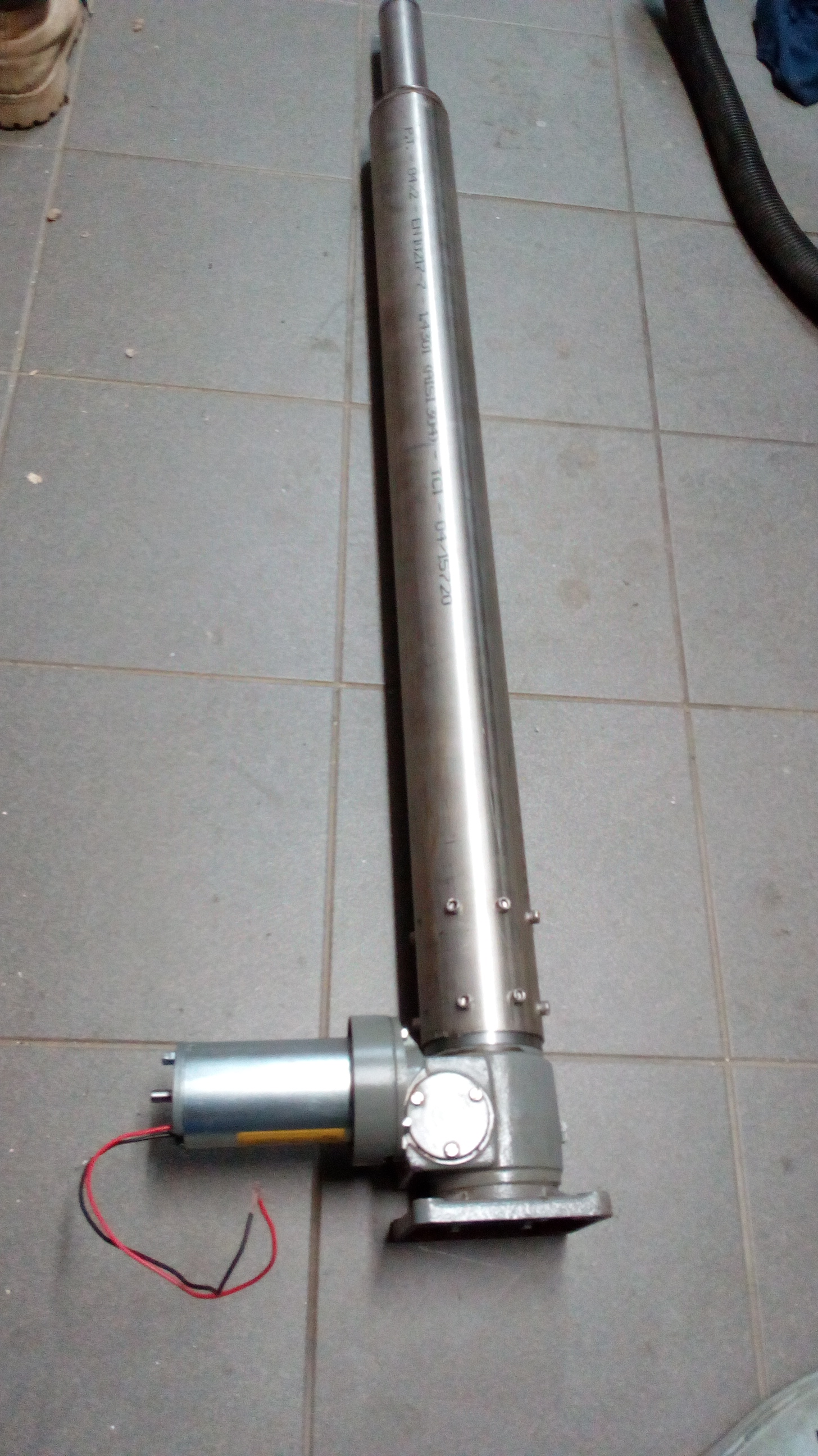

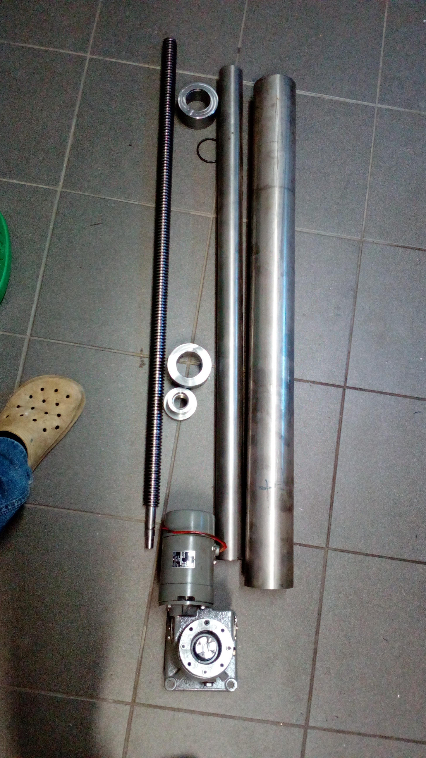

Ahoj, tak motor nainstalován a trecker už točí.
vyrobil jsem si tahlovej motor, z nerez trubek .
pohon jsem předělal z motoru na 220 .
vyměnil motor za stjenosměrný motor z pwm regulací.
z puvodniho zustala jenom převodovka 1:450.
vypočtená nosnost 8 tun
skoro všechno je ze šrotu, vyšlo mě to asi na 1000 kč, za ty nerez trubky 200 , motor s pwm 500 a šroub 300 cca..
nějaký ten balast kolem..
když jsem to už dělal zmastil jsem rovnou 2 ks
par fotek. je to celkem macek
video nemělo smysl, toči to celkem pomalu.
na fotce z panelama je už zakrytovan i ten DC motor a uchyty atd.

Tož mi to zase nedá. Nevím jak to kdo spočítal, ale v každém případě blbě. Ten šroub, a to je ta součást jež je onou nejslabší částí řetězu, by těch 8 tun neunesl ani kdyby byl zatěžován na tah. Onen šroub je ale namáhán na vzpěr a krut, což je ve své podstatě ta nejhorší možnost namáhání, tudíž nosnost bude podstatě menší. Odhaduji, že i jedna tuna by jej pořádně zdeformovala.kvako1 píše:......vypočtená nosnost 8 tun......
V každém případě tam nebudou panovat síly, jež by byly schopny způsobit destrukci.

Re: 8,8kWp 3faz na trackeru
Krut bych zanedbal, je to mazaný
Podle toho jak to říkáš bych spíš nepodceňoval ohyb, což v tlaku hrozí, v tahu ne.Záleží co je to za materiál.To je ale zbytečná diskuze.Jak říkáš určitě to vydrží.Má to pěkný
Me se libi jak je to hned hotovy se zatezi
. Kolik ma sroub prumer??? Ja osobne bych se vic bal loziska jak sroubu. A dulezity je i jakou ma kulickovou matku. U nas se pouzivaj srouby treba na ose Z, prumer 38mm, matka dvourada. Cvici to s 1,5tunou a rychlostma i kolem 1m/s a to teto rychlosti dosahne po cca.0,2-0,3s takze vcelku forf a to zivotnosti byvaji i 10let a vice, ale mazani je dulezity faktor a tady se asi pri pohybu sroub ani nezahreje, kdezto u nas ma i provozni teplotu k 80stC a klidne se na delce 400mm natahne o 0,6mm.
Mozna jsem si vsiml, ze ty mas matku klasiku ;-(, ze???
Potom jak jsi pekne vyztuzil konstrukci, jak se ti zlepsil zkrut pro ulozeni panelu??? Ani se pricniky nehnou?
Kvako1,
já prostě smekám, jak dokážeš vyrábět ty mechanický věci. Moje schopnosti končí u stavebnice Merkur. Jednou jsem tuhle něco svařoval, viděl mne u toho soused a povídá, ať to raději přilepím Herkulesem, že to bude držet líp, než ty moje sváry
Dotaz: proč jsi vlastně zavrhnul ten původní systém, s ozubeným kolem a šnekem? Ten byl taky dobrej, ne?
PS: To letadlo je super, protože když jede tak se mu točí vrtule...
Jen doplnění. V tlaku hrozí tlak. Jakmile se stane zatěžovaný díl delší než širší (štíhlostní poměr lambda) stane se z tlaku vzpěr, což je kombinace tlaku a ohybu a u nás i krutu. I když je krut malý k destrukci dost přispívá. Jednoduše, smiřme se s tím, že když je něco dlouhý a tenký (poloměr setrvačnosti), má to při zatížení tendenci vybočit tím dřív, čím je ten poměr (průměr-délka) větší.fugas píše:...... bych spíš nepodceňoval ohyb, což v tlaku hrozí.....
Při porovnání tlakových sil stejného průměru a síly ve vzpěru, je to jen a jen zlomek původní nosnosti v tlaku.
Kdo se chce zdokonalit, tak namátkou: http://stavebnikomunita.cz/profiles/blo ... env-1993-1
je to spočítano na staticky zatižení. dinamický je menší. myslim 6 tun ,to ale není potřeba řešit , skoro se to nehybe, tak naco řešit dinamiku.
řešit dinamiku ma smysl u CNC nebo jinde...
trubky jsou nerez 45mm a 80mm pruměr. material 14 něco.. zhlavy si nepamatuju, stěna 3mm
ložiska jsou kosouhlá dvě proti sobě.
šroub je 32mm material c45 trapez, takže samosvorný..
tohle je vlastně pořád jenom v tlaku, nevím jak by se dosahlo u tehle aplikace ohybu. snad jedině přetižením. to ale tady nehrozí..
teť je to tak ,že se pověsím na kraj konstrukce a ono mě to zvedne, a viditelně se to nehne / neprohibá.. možna v milimetrech.
nechce se mi to znova počítat, jenom abych tady někomu něco dokazoval.. mate prostě fotku na ukazku,
vevnitř jsou ještě vodici kroužky co vedou šroub, všude jsou těsnici kroužky a měděna vazelina, pro tyhle aplikace určená..
vysun je 650mm a delky těch trubek jsou 950mm
ja mam radost , že to už točí
již 25 dnu bez DS
dik za pochvalu , potěší to
již 25 dnu bez DS
youda
protože, to nedokažu vyrobit znova, ten šnek. fungoval dobře a pořád funguje. na fotce není vidět.
tohle si vyrobím sám za 1 den.
a budu rozdělovat ty stringi trochu jinak , než jsem puvodně chtěl. pohony budou dva .
časem možná další.. uvidíme..
Aha! To jsem nevěděl, že i ten šnek se musel dělat extra. Já myslel, že extra si vyráběl jen to ozubený půl-kolo a že šnek je standardní průmyslová komponenta.
Jinak úplně chápu, že to chceš mít vyrobený tak, abys to kdykoliv dokázal sám opravit i vylepšit.
- Příspěvky: 613
- Reputace: 122
Ano , pochopil jsi spravně, je to prumyslova vyroba.
dal mě jej kamoš co to vyrábí, ale nechci je takhle zatěžovat , ten šnek stoji skoro 7000 kč
jeden mi dal zadara, ale další bych už musel kupovat. taky material na to kolo něco stál - deska 800x 450x10mm
prostě je to o dost dražší...
šlo jenom o cenu, nic jineho vtom není. oni dneska takovýhle specialky dost stojí.
nedavno jsem poptaval dve nahradní ozubena kola do jedné mašiny a chtěli za ně 45 000, skoro jsem si sedl na prdel..
Vcelku zbytečná moje reakce, ale přece jen pro zlepšení technických dovedností.kvako1 píše:......šroub je 32mm material c45 trapez, takže samosvorný........
To, že je něco trapez ještě není zárukou samosvornosti. Samosvornost dělá úhel sklonu šroubovice na tom šroubu. Má to dost souvislost i se součinitelem tření. Ale to již zabíháme dost do technických podrobností.
