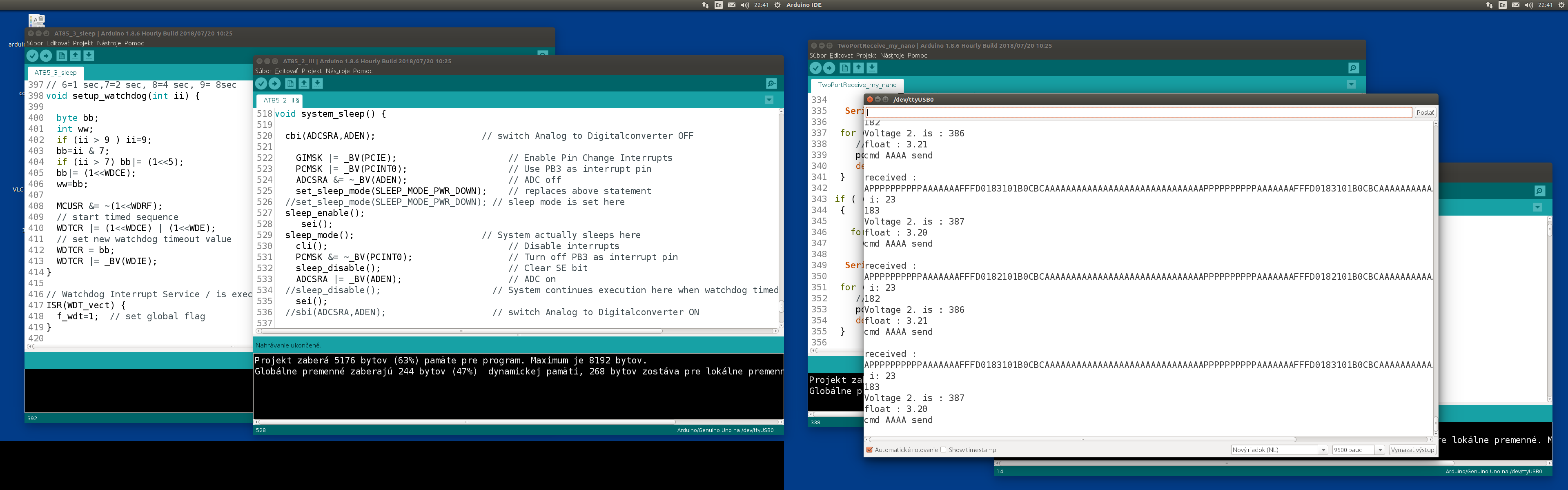

- Lokalita:SO, SK
Re: ATtiny85 + Uno komunikácia
Tak, zdá sa, že to robí čo chcem, len tu teplotu neviem nakalibrovať.
Len ešte treba nejako synchronizovať spánok Attiny85 aj Una.
https://www.youtube.com/watch?v=VQ1egNJi8MA
při testu probouzení ze spánku jsem měl dílčí úspěch, podle tohoto: http://blog.onlinux.fr/interruption-and ... -attiny85/
LEdky krásně blikaly po 8s nebo po příchodu log. 0 na vstup 0,
ale hned v další minutě konec, už při doplnění jenom #include <SoftwareSerial.h> , bez dalšího, to nejde zkompilovat a vyhrožuje to:
libraries/SoftwareSerial/SoftwareSerial.cpp.o (symbol from plugin): In function `SoftwareSerial::read()':
(.text+0x0): multiple definition of `__vector_2'
sketch/sleep_test.ino.cpp.o (symbol from plugin):(.text+0x0): first defined here
collect2: error: ld returned 1 exit status
exit status 1
Nastala chyba při kompilaci u desky ATtiny25/45/85.
Co to jako je? Já si dycky myslel, že knihoven můžu mít v záhlaví třeba dvacet, a překladač na ně bude "sahat" až ve chvíli, kdy na danou knihovnu najde odkaz v programu. A ty, co se nepoužijí, výsledný HEX vůbec neovlivní. Nebo je všecko jinak?
Pokusas sa dvakrat definovat vektor prerusenia na to iste. Prvy raz ho mas zadefinovany v prebudzani na zmenu pinu, a druhy krat ho definuje SoftwareSerial. Takze treba ponechat len definiciu v SoftwareSerial.
SoftwareSerial to zobudi samo na pin change (lebo ma nadefinovanu vlastnu registraciu na on pin change), dokonca pri rychlosti 4800 mam odskusane ze ani nestraca prvy znak (ja ale pouzivam negovane urovne, 0 ma pri 0V, 1 pri Vcc).
Ak by bolo treba nieco vlastne nastavovat (flag?) v obsluhe interruptu, potom treba modifikovat SoftwareLibray.cpp tak ze zakomentujes r. 225 az 242 (definicia ISR(...), spravi sa vlastna registracia ISR (ako si mal) a z nej okrem vlastnych veci volas staticku metodu SoftwareSerial::handle_interrupt();
Zvycajne ale staci pocitat s tym ze SoftwareSerial to zobudi, zavolat spracovanie while (mySerial.available()>0)...., spravit vlastne veci, ak treba, a uspat.
