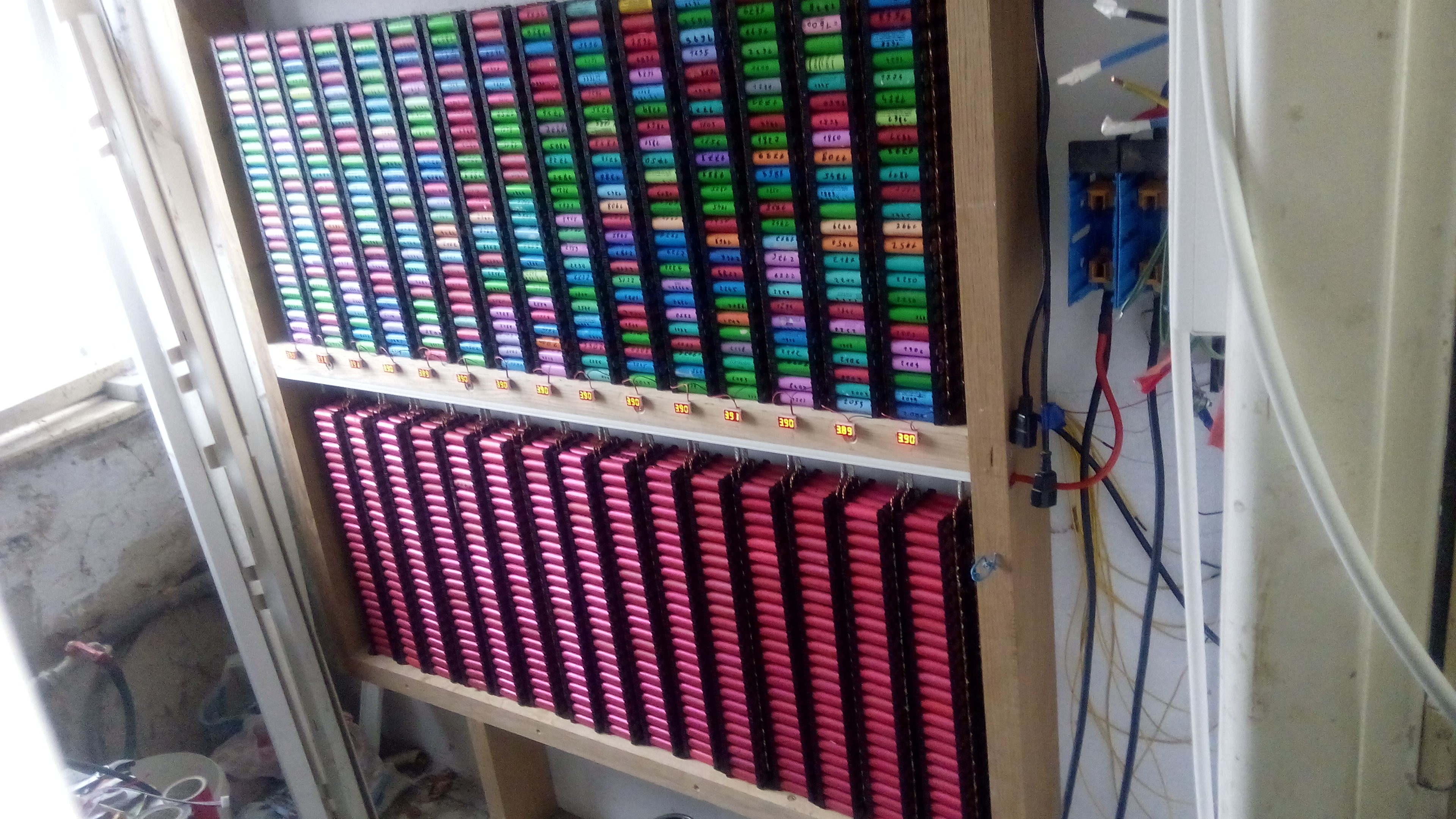

Po troska dlhsej dobe dalsi takmer vydareny zaber :)
málo kwp ::pv:: , 60V 1,2kAh , 15S 600P Lion *batt* + 60V 198Ah Lifepo4 *batt* , 10 x MPPT VT-80 , 4xStuder XTH 8000 vo výstavbe ,

A nedavno pribudlo do systemu prve litium :)

Dalsie ulozisko (189Ah) do systemu :) ....este 16 hodin bodovania a je to :eek2::fuuu:

Tak kooooooooooooonecne som tam dopojil "cervenaka" :yes:
Hned vyzera stena o dalsi krocik lepsie :)

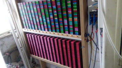

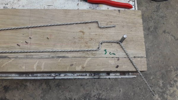

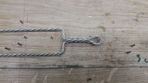

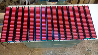

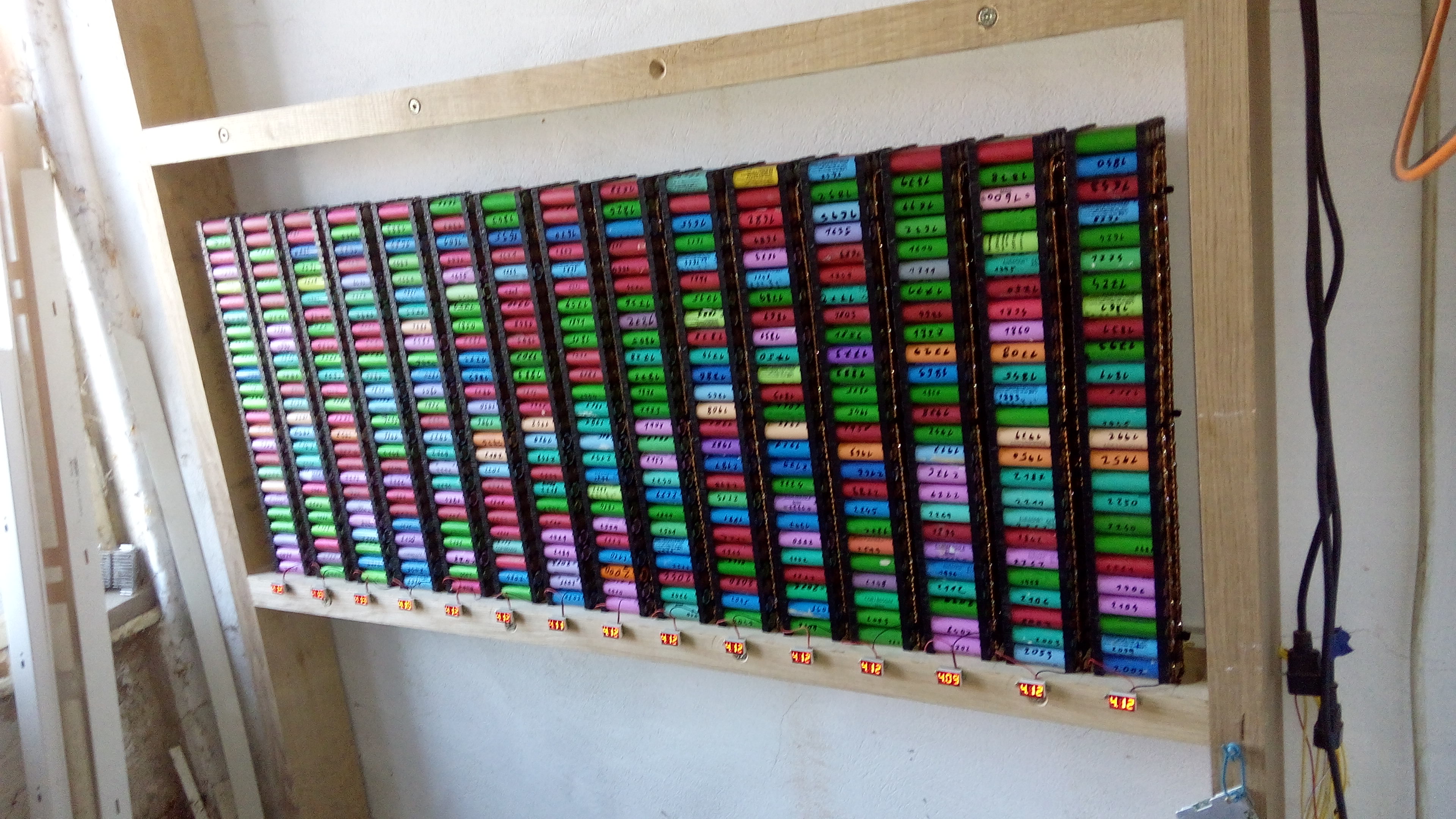

tak pomaličky pribudne další cca 200Ah minipack do systému :)

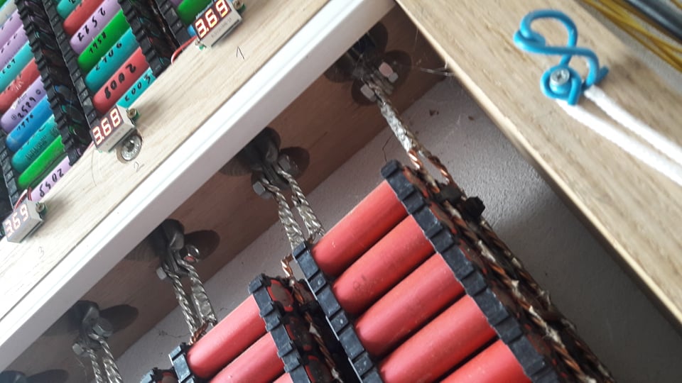

Pripájam obrázky na vylepšovák,aby netrebalo oká zvlášť pricinívať na zbernice,jednak je to rýchlešie,a ešte aj lacnejšie,tá menšia styčná plocha ma netrápi,pri mojich prúdoch :)

Nový příspěvek od dumi »

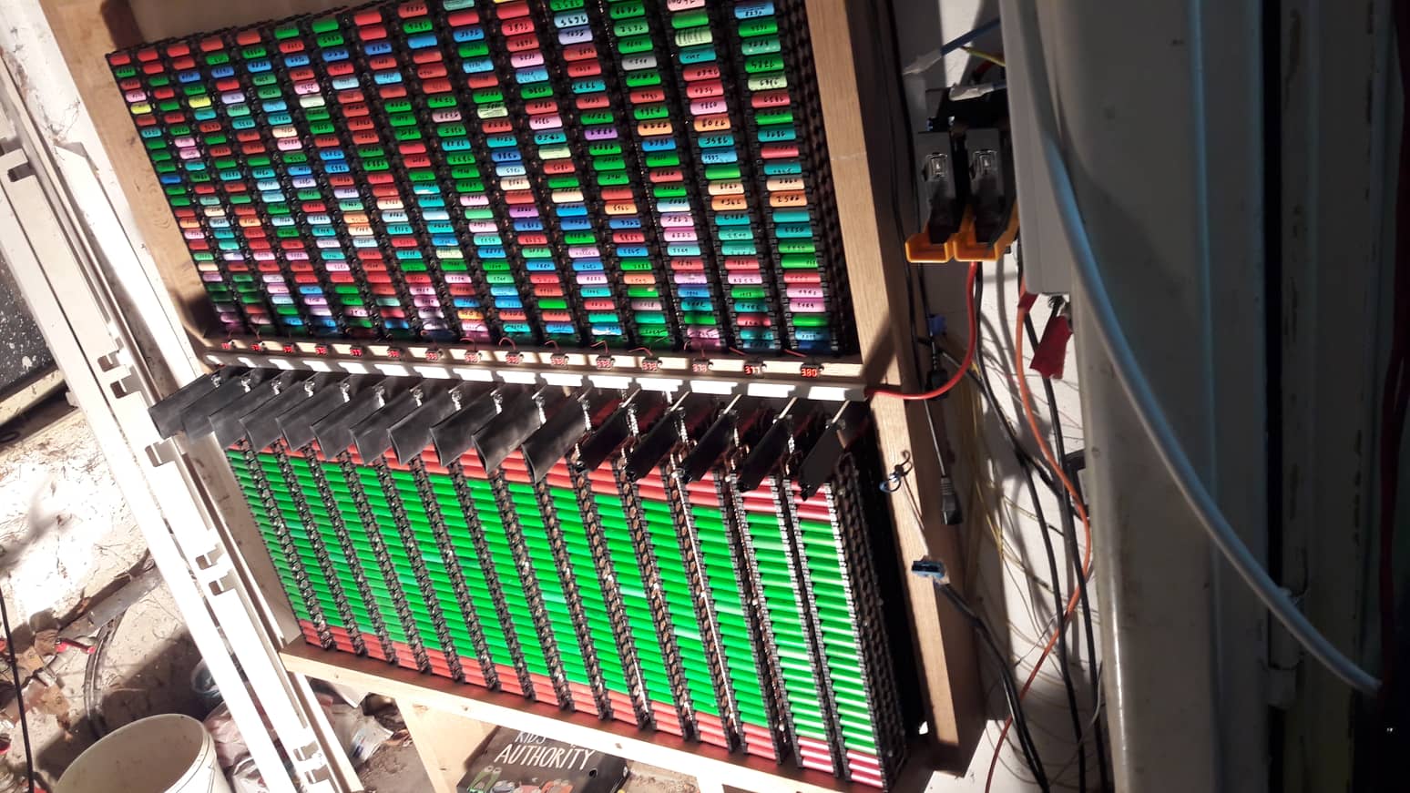

Mohu se zeptat jak je to na te zdi zapojene? Konkretne me zajima pripojeni packu na sbernici. diky

Re: 1400W+1620W Tureň
Nový příspěvek od Lui »
zatial takto ako na fotke snád to bude zrozumitelné :)
a další pack bude pripojený takto isto,len bude odtial trčať jedna medená pásovina (medzi tými prepojmi v strede),a k tej bude pridaný tento další pack...až to bude,samozrejme aj foto bude :)
tak,dočkal som sa konečne dalšieho minipacku (195,7Ah) zapojeného do systému :yes:

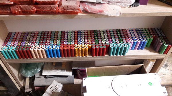

Pomaly pribudnú další bratríčkovia :yes:
...ešte ich otestovať :fuuu:
Nový příspěvek od Marcus81 »
Kde ty na to chodis?! :?
zatial vsetko vo výstavbe...

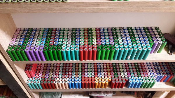

Lui
Příspěvky: 1312
Registrován: pon srp 08, 2011 3:14 pm
Reputace:156
Lokalita: Senec
Výkon panelů [Wp]: cca 35kwp
Kapacita baterie [kWh]: malá
Bydliště: Slovensko
Marcus81 píše:

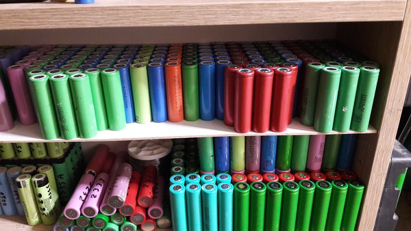

Správny ludia,na správnych miestach v správnom čase po celom slovensku a čiastočne v čechách...dalej mi už nedosiahnú ruky :yes:*fall*
PS:toto je len časť,zvyšok je už otestovaný,pretriedený,vyradený....
