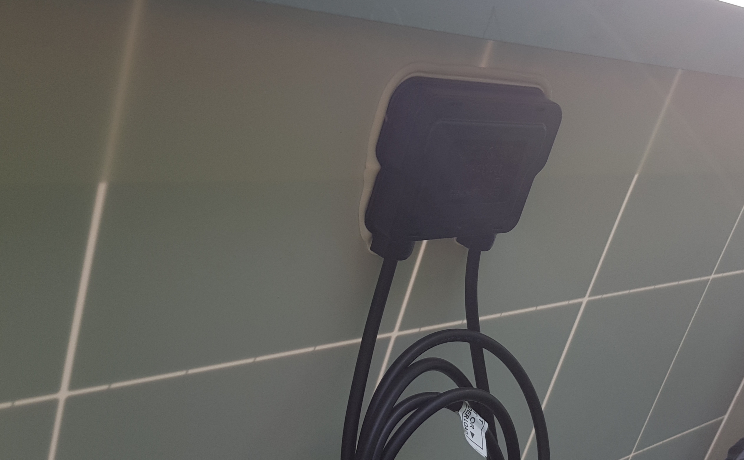

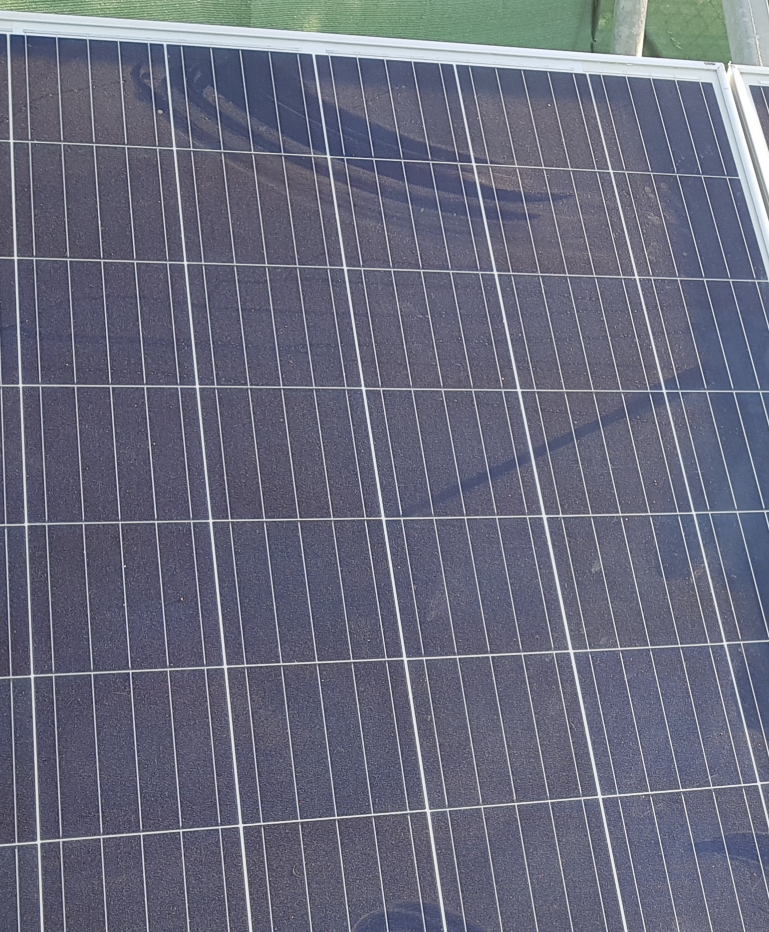

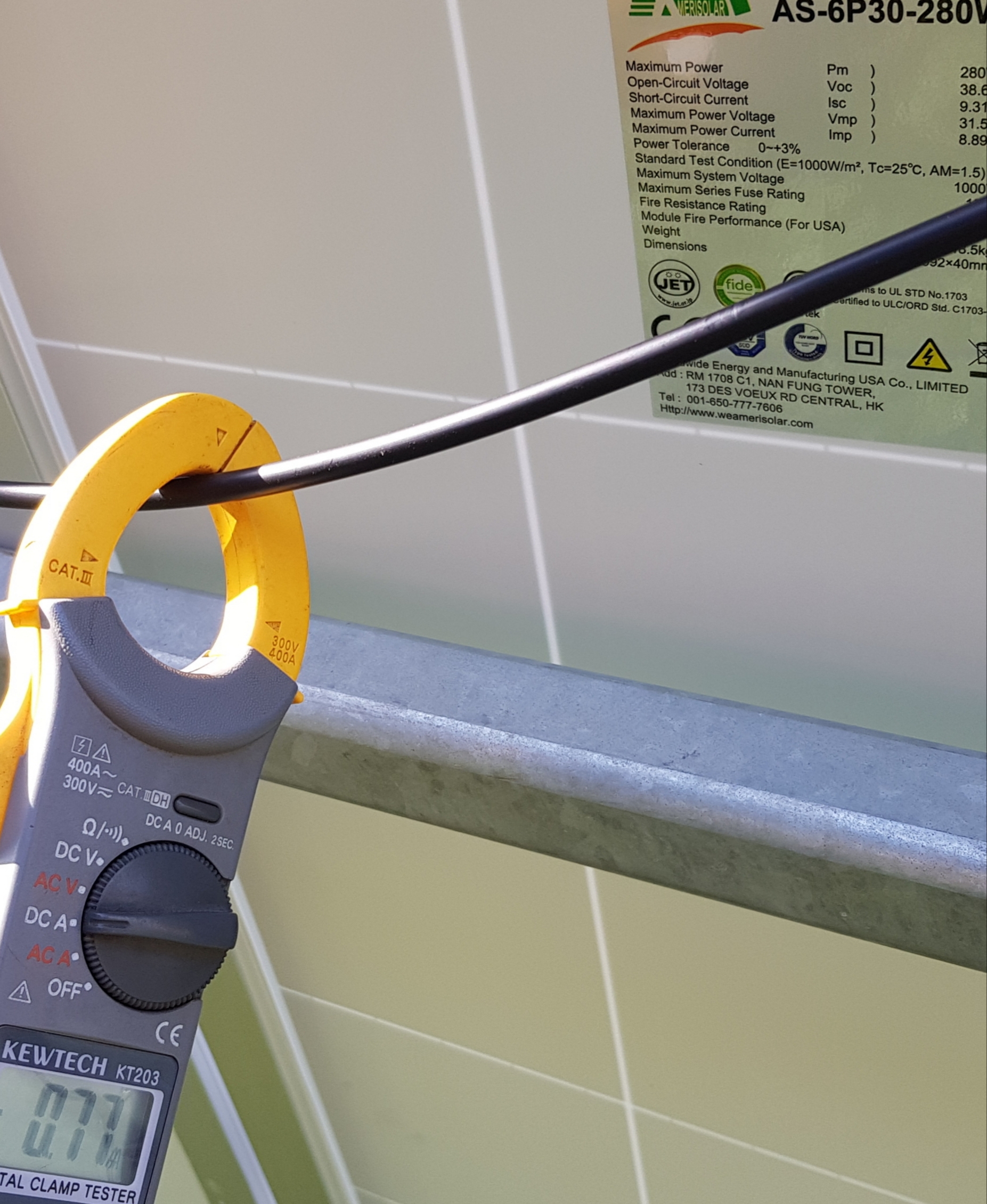

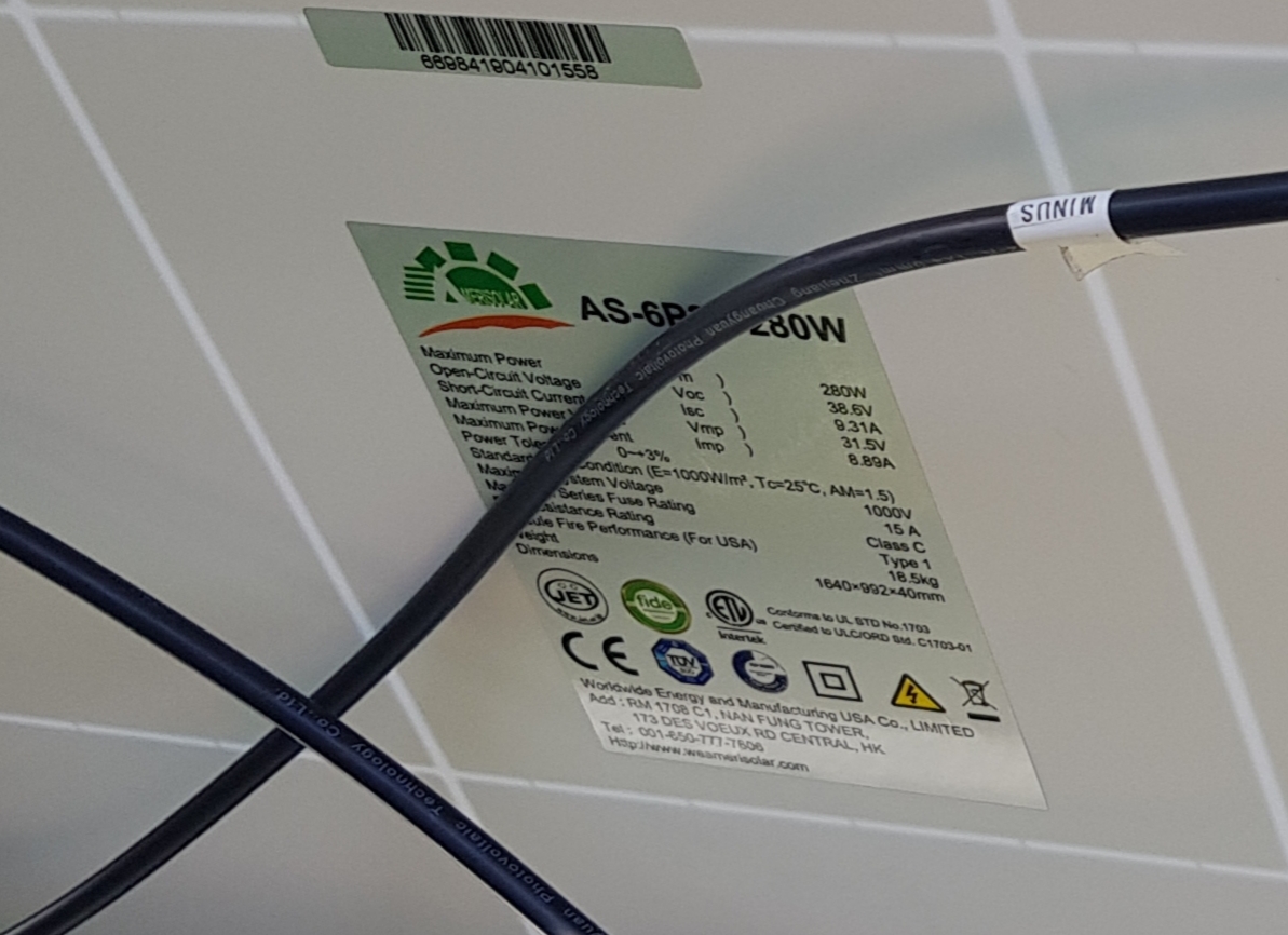

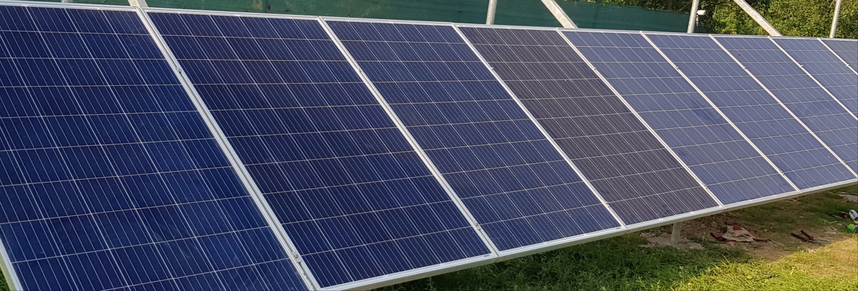

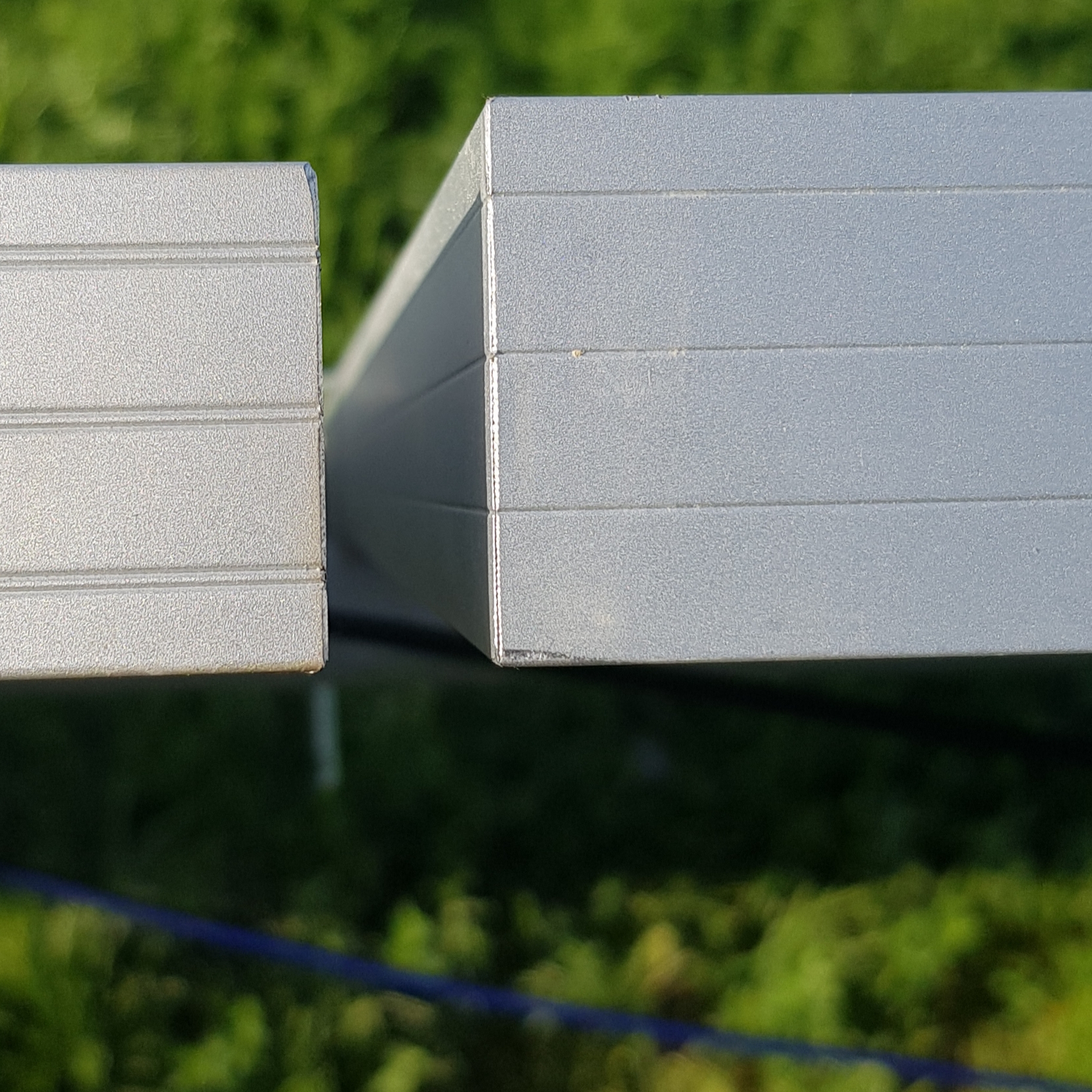

Přikládám foto mých panelů, 4tý z leva je suntech .
Proud ted rano v sedm, pomalu na to nesviti ale jde videt rozdil, ktery pres den tech 15W udela

Podle fotek ty panely vypadají normálně. Dokonce je to 5BB, takže to určitě je novější výroba a ne nějaká stará skladovka s přelepeným štítkem.
Je opravdu možné, že v té várce je určité procento opravovaných kusů. Tak si holt musí každej při přebírání dávat větší pozor.

Hurvaiz fotka 045 pozri sa tam pekne vidíš ako je to podlepené a vidno to aj z vonku.
Vzal som ich pre to, lebo sú funkčné...
Lamentujem tu len preto lebo píše ze su nové a Amerisolar. A ja vravím ze to Amerisolar niesu, alebo sú opravovane.
Prešlo mi pod ruky kopec Amerisolar ov a také neboli. To podlepené je podľa mňa opravovane. Preto to nemôže byť nové.
To je všetko prečo to píšem....
Nový panel vizera trosku inak.
Okrem toho boli označené všetky rovnako a bežné mali články aj iné farby...
Podlepené boli všetky pozerali sme na to.
Ale netvrdím ze nefungujú, len nech niesu označované ako NOVÉ!
Ale takých predajcov je aj na SK dosť.
Napíšu že nové a pritom sú to bežné použité vyumyvane, pripadne Bckove vyradené a predávané ako super zboží...

vždyt to lepení je naprosto standartní , takto to u nových panelů běžně vypadá . viz : https://www.hlumar.sk/index.php?id_prod ... er=product
a že mají články jiný odstín je také běžné .

jasné šak v klidu.. no koukal jsem i na panely Tratek a Suntech a to podlepení, jestli myslíš tu výrazně bělejší část je i těchto panelech. Leda, že by někdo opravoval i tyhle. Zítra omrknu a dám foto. fčil se du věnovat aktivitám pivním, bo je tu hic jak sviňa

Články sú bežné úplne rovnake pri rovnakej sérii a nie ze jedne čierne a druhe modré ako vidno u hurvayza. Tam to chápem ma tam iný panel.
Páčka : To podlepené si nepochopil, nemyslel som lepenie krabičky, aj keď aj na týchto paneloch sú zopár krabici ek nalepené otrasné, inak ako vo výrobe. Neboj sa už som videl dosť panelov.
Dobre, zbytočne tu budeme polemizovať. Nemá to zmysel, fungovať fungujú a to je hlavne.
