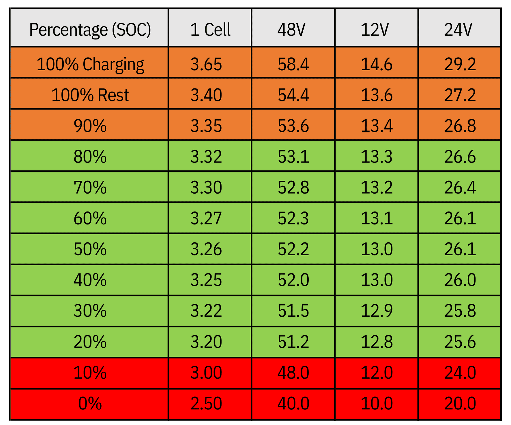

[1] Ak má batéria nižší SoC, napr. okolo 30-40%, pri veľkej záťaži môže napätia batérie poklesnúť pod param 20 a menič sa prepne do bypassu. Ak už nesvieti slnko, zostane v bypasse až do rána, kým nenabehne MPPT. Ak sa tomuto chceš vyhnúť, buď použi SBU (pretoky nebudú), alebo 37: SOC, ale treba ti podporovanú batériu (iba MUST), alebo nejaké rozhranie s ESP32 medzi BMS/SmartShunt a meničom cez CANBUS.
[2] lepšie je ale využiť SOC, je to spoľahlivejšie, lebo pri absorb charge sa napätie na 52.2V dostane rýchlo, a pri väčšej záťaži zase ľahko spadne do bypassu (lebo napätie klesne pod param 20) a potom to cykluje. Obzvlášť ak je horšie počasie a z panelov lezie málo Wattov. Zatiaľ som sa ku tomu nedokopal, lebo to aj s VOL funguje obstojne.

Ono je to potom "float", ale to je len kozmetika. 53.6V je 90% SoC, nemám potrebu ich ládovať na 100%.

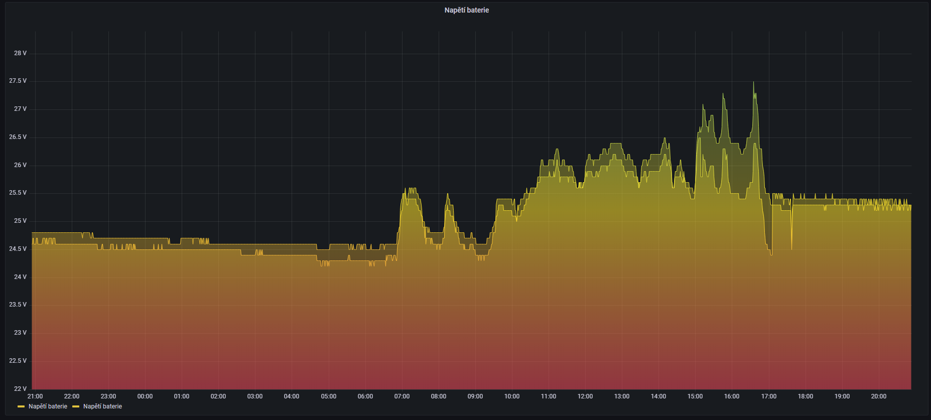

Mě dnes začal nějako "kravit" ten starší MUST... V grafu to je ten co ukazuje nižší napětí baterie. Oba měniče mají stejné kabely na přívodu i stejně dlouhé. No měnič co ukazuje vyšší napětí byl celý den pod zátěží od 6 do 12A zatím co ten druhý co ukazuje nižší byl celý den bez odběru jen dobíjel baterku. Odpoledne se trošku odtemnila obloha a začal "kravit" ještě víc. Jedná se o období od 15 do 17h. Čím to je netuším, potom se to již celkem srovnalo. Zajímavé je že když jsem koukal na displej, tak MPPT měření baterie tedy značka PV na měniči ukazovala hodnotu správně stejně tak jako druhý měnič ale u ikonky BATT byla ta nesmyslná hodnota. Už jsem si zvyknul že rozdíl mezi položkou BATT a PV v napětí co měří měnič se rozchází klidně o 0,7V to tak mám od začátku. Někdy víc někdy méně, někdy vůbec proč to tak je do dnes nevím.
Není možnost provést nějakou kalibraci napětí u toho MUSTU? a neví někdo jestli nabíjecí napětí řídí PV měření baterie tedy na straně MPPT nebo se to řídí dle položky BATT na straně měniče?

Tak ono LiFePo4 se dokáže nabít na 100% i na těch 53,6V, jenom mu to trvá dýl než když tak je třeba 55V, ale postupně tam tu energii dotahá, jenom menším proudem - mám to vyzkoušený. A při vybíjení malým proudem se zase dokáže vybít až na nulu při napětí přes 50V a potom napětí najednou spadne během několika minut o několik voltů.
Prostě u LiFePo4 zapomeňte na nějaký procenta SOC podle napětí, chce to hlavně hlídat bezpečný mezní hodnoty a mezi nima se pozná stav nabití jedině počítáním dodány a odebraný energie.
A že je už nabito poznáš podle toho, že už do baterky neteče žádnej proud.
