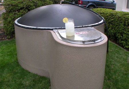

Pořád neumím pochopit jak se zbaví usazenin a té neplynující kejdy.Jak to dostanou tou trubkou č.4 ven z celé plochy dna IBC kontajneru.Navíc je trubka č.4 otevřená dole,díra v polovině výšky hladiny,otevřený T-kus venku?Pak se mě nelíbí rozmixovávání pomocí drtiče a vlévání přez tu 120mm trubku s ůkosem dole v kontajneru.To jako budeš sekat zahradu a mixovat trávu na kaši s vodou ještě v drtiči?Když tam nasypeš tedy 5 košů ze sekačky co se stane s vnitřním objemem?
Tohle vypadá funkčně lépe a dá se to i postavit,či svařit z plastu: Mě se líbí tělo v zemi s vhozem a tlačením pod hladinu s tím,že bych dno udělal s větším spádem na druhý konec od vhozu cca.300mm výškový rozdíl a v tom vypouštěcí ventil na kal.Na dně by byl posun,takový promíchávač z něčeho co odolá prostředí a byl by jen ruční přez převod do vhozu.Celé dno by bylo vyhřívané fototermikou,ale ještě nemám jistotu,že by to vyhřívání nezpůsobovalo tvrdnutí usazenin na dně(vrstvení).V tom případě bych vyhříval stěny okolo.Celé by to byla uzavřená nádoba se servisním víkem pro člověka,samozřejmě zateplená komplet a v zemi.Objem 2-2.5 kubíku a provoz si představuji naplním posekanou trávou s vodou+baktérie a následně během roku doplňuji veškerým bioodpadem z domu.Po dosažení tvorby bioplynu jen občasné odpouštění kalu po doplnění novým odpadem a při každém vhazování promíchání klikou roštem na dně.Pokud by rošt začal vykazovat tuhnutí,tak vypuštění a pakárna se zbylým obsahem+čištění.
Z nádoby by tedy šel ven jen hrubý bioplyn hadicí do vodní lázně,pevný filtr,traktorová duše(paraelně i více dle výroby),znova vodní filtr proti zášlehu a následně do sporáku,který se musí přetryskovat.
Největší obavy mám se zanesení nádoby a nutnosti drtit třeba i ohryzek jabka,šlupka banán,meloun atd.To bude degradovat energetickou náročnost,nutnost drtiče i na tvrdší věci jako větvičky keřů(1.7kw),el. energie a času.No a v zimě se to zastaví a nutnost zase přejít na jiný zdroj,s tím zase tryskování atd.
