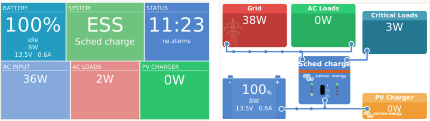

1. ESS Úvod a funkcie
Čo je ESS ?
ESS / Energy Storage System , Systém na uloženie energie / je špecifický energetický systém, ktorý v sebe integruje
pripojenie na DS / distribučnú sieť / pomocou Victron meničov, zariadení GX a batériového úložišťa.
Systém ukladá energiu do baterky cez deň, aby bola dostupná neskǒr, keď Slnko nesvieti.
Systém umožňuje nastaviť vybíjanie v stanovenom čase, nabíjanie z fotovoltických panelov, podporuje DS
ako aj export energie do DS.
Keď ESS produkuje viac ako je možné použiť a uložiť do batérie, systém umožňuje predať nadbytok do DS a keď je nedostatok
energie alebo výkonu, tak može automaticky nakupovať z DS.
V ESS musí byť aspoň jeden menič/nabíjač a GX zariadenie, ako Cerbo GX alebo Venus GX.
https://www.victronenergy.com/panel-sys ... g/cerbo-gx
https://www.victronenergy.com/panel-sys ... g/venus-gx

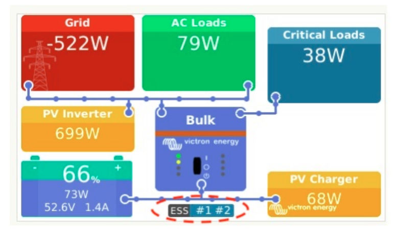

1.1 Pozrime sa na nasledujúce príklady inštalácií:
Rezidenčný systém ESS s MPPT
Retrofit existujúcej grid-tie inštalácie
Systém s centrálou
Záložný systém s PV
Všetky záťaže sú na AC-Out meniča/nabíjača. ESS je nastavené na Keep batteries charged.
Grid-tie je tiež pripojený na AC-Out. Keď je dostupná DS, baterky sú nabíjané z DS + PV.
Záťaž je napájaná z PV ak je dostupný výkon.
Feed-in je voliteľne nastaviteľný.

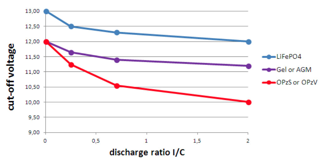

Olovo OPzS a OPzV
Relatívne vysoká vnútorná rezistencia týchto batérií musí byť braná v úvahu pri návrhu systému.
Olovo AGM / GEL
Štandardné AGM a GEL batérie nie sú odporúčané na každodenné cyklovanie.

Poznámky k upozorneniam pri nízkom napatí batérie:
Low battery warning / nizke napatie / je aktívny, keď napätie batérie klesne pod dynamickú cut-off úroveň + restart offset.
Defaultne je to 1.2 V pre 48 V systém. Ako cut-off napätie, tak aj warning voltage / upozornenie / je dynamické.
Neuplatňuje sa hysteréza. Počas úrovne napätia pre upozornenie, tiež pre-alarm, červená LED na Multi bliká a voliteľne
CCGX urobí notifikáciu. Odporúča sa pri ESS vypnúť notifikáciu v CCGX. Viac: otázky na konci
Ostatné parametre v Inverter tabe, napr. DC input low shut-down, restart a pre-alarm budú ignorované.

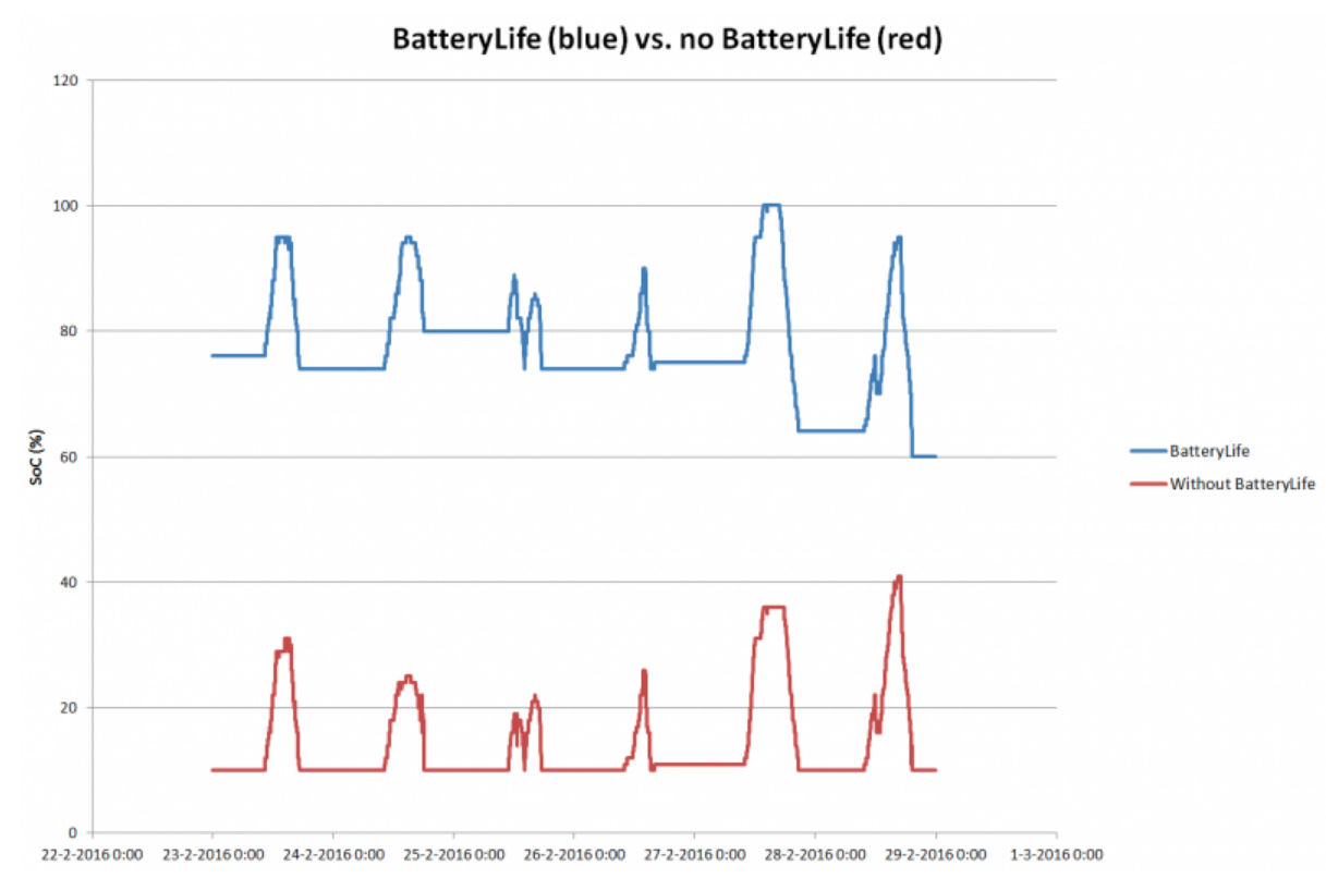

BatteryLife
Viac: kapitola 6.2 Nastavte na povolené pre:
- OPzV, OPzS
- GEL / AGM
- Victron 12.8 lítium a ostatné s pasívnym balancingom
Tiež odporúčané povoliť pre:
- lítium s aktívnym balancingom
- Redflow ZCell

4.4 GX zariadenie - harmonogram nabíjania.
4.4.1 Úvod
Scheduled Charging je v ESS menu v zariadení GX. https://www.victronenergy.com/live/venus-os:start
Umožňuje nastaviť 5 nabíjacích intervalov, kedy bude batéria nabíjaná z DS. Je to použiteľné napr. v intervale
výhodnej sadzby za el. Nastavuje sa začiatok nabíjania, trvanie a voliteľne SOC, na ktoré chceme bat. nabiť.
Ak sa dosiahne požadované SOC, a ešte neuplynul nastavený čas, zastaví sa nabíjanie batérie, ale nedôde
k jej vybíjaniu. To optimalizuje cyklovanie batérie a umožňuje ešte využiť PV nabíjanie.

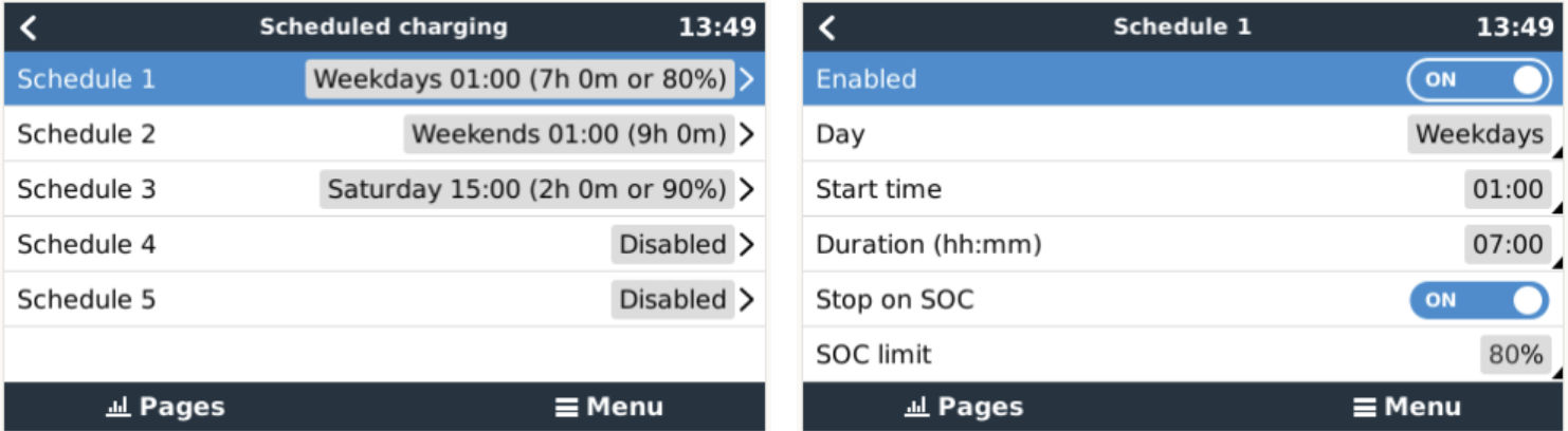

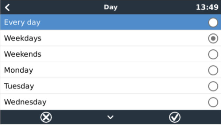

4.4.2 Konfigurácia
Harmonogram nabíjania je časťou ESS. Dostupný je cez GX v menu Settings - ESS. Je dostupný, ked je ESS nastavený
na mód Optimised. Harmonogram nemá zmysel, ak je ESS v móde Keep Batteries Charged.
Pre každý harmonogram sa dá nastaviť konkrétny deň v týždni, každý deň alebo len cez víkend.
Počas nabíjania ESS indikuje Sched. charge na displeji.
4.4.3 Zastavenie nabíjania pri SOC
Ak je v harmonograme nastavené SOC, nabíjanie bude pri dosiahnutí SOC zastavené. Baterky sa však nezačnú vybíjať.
Cieľom je byť na nastavenom SOC na konci nabíjacieho okna.
4.4.4 FAQ
Prečo Multi nevybije baterky, keď skončí nabíjanie ?
Vybíjanie je zakázané, až do konca nabíjacieho okna.
Ako možem zabrániť vybíjaniu, aby som mal baterky plné do večera ?
Nastavte nabíjacie okno na určitý čas s nižším SOC limitom.
Čo sa stane, ak sa harmonogramy prekrývajú ?
Prvý harmonogram má najvyššiu prioritu.
Ak majú harmonogramy rôzne SOC limity, limit z nasledujúceho harmonogramu začne platiť, ak prvé nabíjacie okno skončí.

5. Uvedenie do prevádzky
MPPT nabíjače
Stav MPPT - v CCGX ukáže ESS
Modrá Bluk LED na MPPT blikne každé 4 sekundy, čo znamená že MPPT je ovládané diaľkovo.
Inštalácie používajúce elektromer z DS
Grid Meter - toto nastavenie bude v Device list v CCGX.
Optimize mode / optimalizačný mód /
Pri vypnutí záťaže, ak je dostupná energia z PV, status batérie bude Charging a Grid / červený box / bude fluktuovať okolo 0 W.
Keep batteries charged mód
Po zvolení tohto módu, systém začne ihneď nabíjať batériu. Pre overenie funkcionality:
- po odpojení DS, systém musí prepnúť na Inverter a bude čerpať energiu z batérie ako aj z PV.
- po zapojení DS, batéria má byť nabíjaná z DS aj z PV.

BatteryLife
- OPzV, OPzS
- GEL / AGM
- Redflow ZCell

4.4.2 Konfigurácia

Detaily
Táto vlastnosť má niekoľko výhod:
- prevádzka na nízkom SOC skracuje životnosť olovených batérií
- niektoré lítiové batérie musia byť dobíjané pravidelne, aby sa vybalancovali ich články. To zahŕňa aj Victron 12.8 V Li batérie,
pre ktoré musí byť BatteryLife algoritmus povolený. https://www.victronenergy.com/batteries ... tery-12-8v
- v prípade odpojenia DS, ak by neboli batérie nabité, nemá zmysel ich mať v záložnom systéme.
Ak batéria zotrvá pod dolným SOC limitom viac ako 24 h., bude pomaly nabíjaná tesne nad limit.
Dynamický low-limit / dolný limit / je indikáciou, koľko PV energie sa v daný deň očakáva. Nižší limit znamená,
že sa očakáva viac energie, a tiež sa nepredpokladá vysoké vybíjanie v noci.
Obrázok nižšie ukazuje identické systémy so zapnutým/vypnutým algoritmom BatteryLife. Ako plynie týždeň a viac energie
je dostupnej z PV, BatteryLife zaručí nabitie na takmer 100 % a súčasne znižuje dolný limit SOC.
Technické detaily
BatteryLife zvyšuje dolný limit o 5 %, ak nebol dosiahnutý správny SOC limit. Hodnota sa mení raz denne. Ak SOC limit dosiahne
85 %, nasledujúci deň sa SOC smerom hore neupravuje. Ak baterka dosiahne 95 % SOC, limit sa o 5 % zníži. Výsledkom je, že baterka
dosiahne zdravý limit 85 až 100 % SOC každý deň.
6.3 Dynamické odpojovanie / Dynamic Cut-off /
Algoritmus pracuje tak, že namiesto odpojenia záťaže, ak napätie dosiahne dolný limit, berie do úvahy aj veľkosť odoberaného
prúdu z batérie. Ked je prúd vysoký, može byť napr. limit 10 V, ale keď je prúd nízky, limit je napr. 11.5 V.
To kompenzuje zvýšenú rezistenciu batérie a napätie sa stáva hodnovernejším parametrem pre indikáciu jej vybitia.
Poznámky:
- Dynamic Cut-off je vhodný pre batérie s vysokou vnútornou rezistenciou. Napr. OPzV a OPzS. Je ale menej vhodný pre LiFePO4.
Na grafe to vidno na plochejšej krivke pre LiFePO4.
- tri DC vstupné parametre / shut-dow, restart, pre-alarm / v Inverter tabe budú ignorované. Všetko je v ESS Asistentovi.
- algoritmus funguje so sieťou aj bez DS.

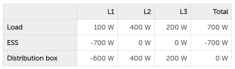

7.2 Jednofázový ESS systém s trojfázovým pripojením do siete
Phase Compensation - Enabled / povolená /, ESS používa batériu na vyrovnanie kombinovaného výkonu na 0 W.
Na obr. ESS je pripojený na L1 a reguluje spoločný výkon na 0.
Phase Compensation - Disabled / nepovolená /, ESS používa batériu na balancovanie L1 na 0 W.
L2 a L3 sú zobrazené na CCGX, ale ESS ich ignoruje. Ak nemáte ESS pripojený na L1, zobrazené výkonu budú nesprávne.

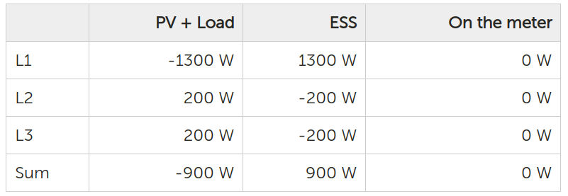

Ak fázy nie sú v rovnováhe, je to komplikovanejšie.
V príklade, PV dodáva o 1300 W viac ako je potrebné na L1. L2 a L3 majú 200 W zátaž, každá.
To znamená, že 900 W ide do siete alebo 900 W je dostupných na dobitie batérie.
Jednoduchá stratégia by bola rozdeliť 900 W na tri fázy a dobíjať batériu 300 W pre každú fázu.
Tabuľka ukazuje, že to nie je optimálne. Do siete ide 1000 W na L1 a zo siete po 500 W na L2 a L3.
Iné riešenie je regulovať každú fázu na 0 W. To znamená nabíjanie na L1 1300 W a vybíjanie 200 W
na L2 aj L3. Toto tiež nie je optimálne. 1700 W je konvertovaných z AC na DC a potom opačne,
ale iba 900 W je potrebných držať súčet na 0 W. To znamená, že 800 W je zbytočne konvertovaných.
Poznámka: To nastane v prípade ak Phase Compensation je disabled / nepovolená /.

6.2 BatteryLife
Čo robí nastavenie BatteryLife ?
Algoritmus BatteryLife preventívne chráni baterku pred nízkym SOC, počas dlhšieho obdobia, napr. v zime, keď
je nedostatok energie z PV, aby bola batéria doplnená. Bez tohoto algoritmu by SOC kleslo na minimum a batéria
by nikdy nebola dobitá naplno.
BatteryLife algoritmus sa snaží dobiť batériu na 100 % SOC každý deň.
Počas obdobia zlého počasia, BatteryLife dynamicky zvyšuje dolný limit SOC. Každý deň je tento limit zvýšený
o 5 %, až kým sa nevyrovná dodávka/odber z batérie za deň. Cieľom je fungovanie baterky blízko 100 % SOC.
Keď sa zmení počasie a je dostupné vačšie množstvo energie, systém znova upravuje dolný SOC limit, aby bolo
dostupné vačšie množstvo kapacity pre spotrebu, stále však dbá, aby baterka bola nabitá na 100 % SOC.
Toto je dôležité hlavne preto, aby v prípade zlého počasia, bola dostupná rezerva v batérii a aby batéria
nebola dlho v stave hlbokého vybitia.
Detaily
Technické detaily
Poznámky:

6.5 ESS Battery Status code / kódy stavu batérie /
Okrem Bulk/Abs/Float fázy, displej GX poskytuje ďalšie stavové kódy.
Základné kódy:
- #1: SOC je nízke
- #2: algoritmus BatteryLife je aktívny
- #3: BMS zakázalo nabíjanie
- #4: BMS zakázalo vybíjanie
- #5: prepbieha pomalé nabíjanie / BatteryLife alg. /
- #6: užívateľ nastavil nabíjací limit na 0
- #7: užívateľ nastavil vybíjací limit na 0.

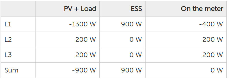

ESS má jeden menič/nabíjač.
- Phase Compensation - Enabled / povolená /: ESS reguluje L1 + L2 + L3 na 0.
- Phase Compensation - Disabled / nepovolená /: ESS reguluje iba L1 na 0.

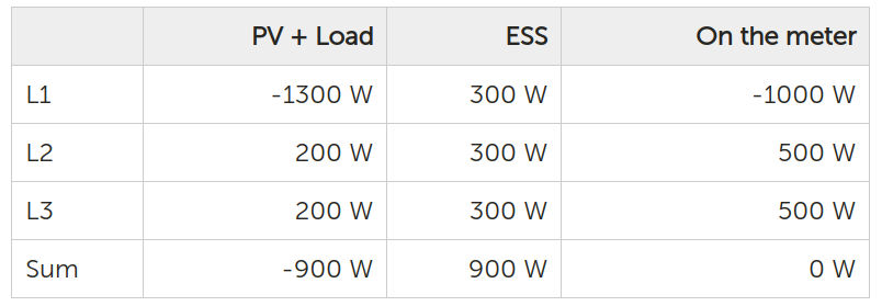

Trojfázový ESS systém s trojfázovým pripojením do siete
ESS má minimálne tri meniče/nabíjače, pre každú fázu jeden.
- Phase Compensation - Enabled / povolená /: ESS bráni tomu, aby bola batéria nabíjaná z jednej fázy
a vybíjaná z inej
- Phase Compensation - Disabled / nepovolená /: ESS reguluje každú fázu oddelene na 0. To znamená, že može nastať prípad,
keď je nabíjanie z jednej fázy a vybíjanie z inej, čo je dosť neefektívne.
ESS vyrovnáva každú fázu zvlášť na 0 W.
Pozor, pri takomto nastavení, nastáva koverzia z jednej AC fázy na druhú cez DC spojenie. Toto spôsobuje
zbytočné straty, pri konverzii AC na DC a potom na druhej fáze DC na AC.

ESS BatteryLife algoritmus zabezpečí, že batérie nebudú cyklované okolo nízkeho SOC.

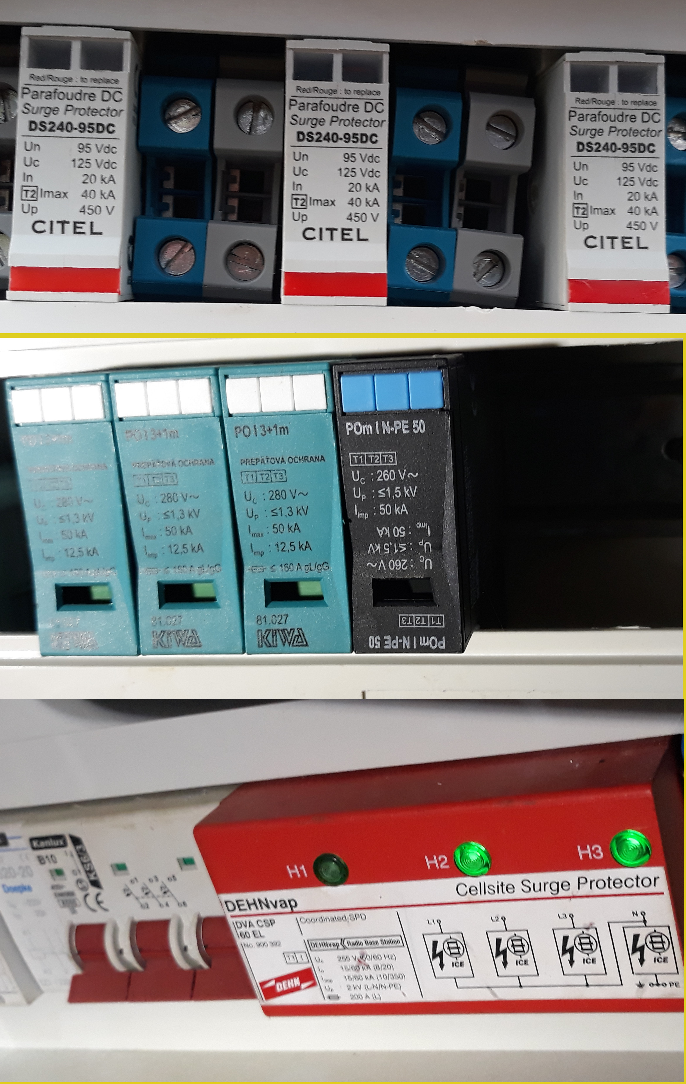

Pred chvíľou tu urvalo asi 15 bleskov do zeme do 2 km vz. čiarou.
Ak mám prepäťovky s max. Imax 640 kA v súčte, znamená to,
že to chráni na takýto bleskový prúd, alebo aj nižší prúd može
sposobiť nejakú škodu, ak to nestihne pretäťovka zviesť ?
Prepätovky sú naúpojené na zem 50 mm2 Cu a meniče
sú uzemnené tiež od 25 do 50 mm2 Cu.
- PavelR
- Příspěvky: 3555
- Reputace:265
paseku dokaze nadelat i mnohem mensi proud dokonce i blizky zasah. (u me loni cca 150m od uderu a bylo po reglu) Dost zalezi na tom jakym zpusobem je to zadratovany. Soubehy, zbytecne smycky a velka delka zemniciho kabelu samozrejme taky co mas za zemnici soustavu, zapojeno do hvezdy do spolecneho bodu ... Ono to je velice ostra proudova spicka a kazda indukcnost po ceste do zeme zhorsuje cinnost prepetovek. Zajimavy je prosit si montazni navody od vyrobcu. Ono to muze byt elekticky spravne ale z pohledu prepetove ochrany to muze byt pruser.
640kA je strasidelnej proud tomu bych neveril. To by byly ubytky na vodicich snad kilovolty na metr.
Na fve jsem zazil uder do konstrukce a do stridace to vjelo jak ze strany DC kabelaze tak i pres komunikaci ze zeme zpet do prepetovky komunikace. Nejvtipnejsi natom bylo ze ten stridac normalne fungoval dal a prislo se na to jen tim ze nekominukoval protoze komunikacni prepetovka explodovala
Ja pri bource odpojim panely od reglu a doufam.
