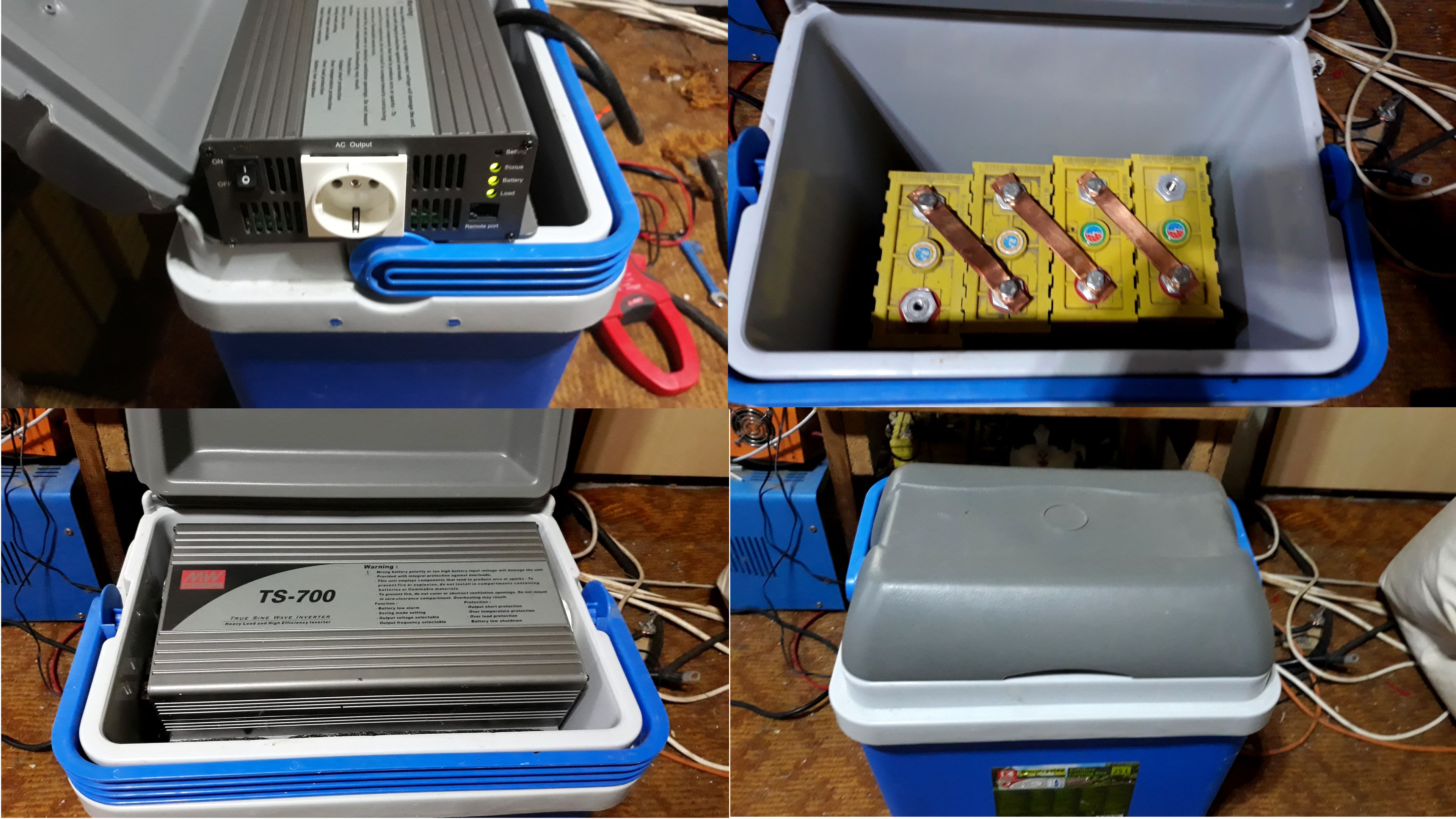

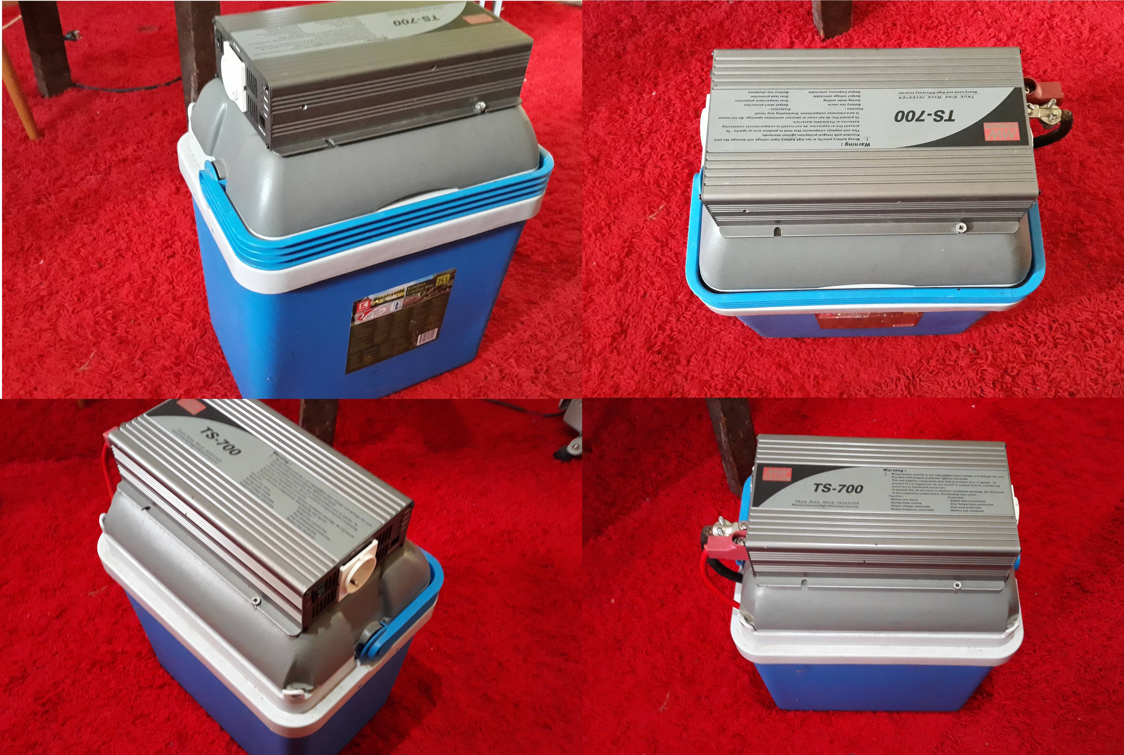

Máte nejaký nápad, ako to natrieskať do tejto krabice, aby sa v mraze LiFE
tak skoro nevychladilo ?

To skôr výrobyt novú krabicu a zatepliť ju styrodurom... Ale to už treba investovať a toto máš doma.
- Lokalita:SO, SK
Dnu sa ten Meanwell nemestil, tak som to urobil tak, ešte rozmýšľam, kde by bolo dobre
umiestniť istič na DC strane 63 A a či nestačí len 80 A poistka.

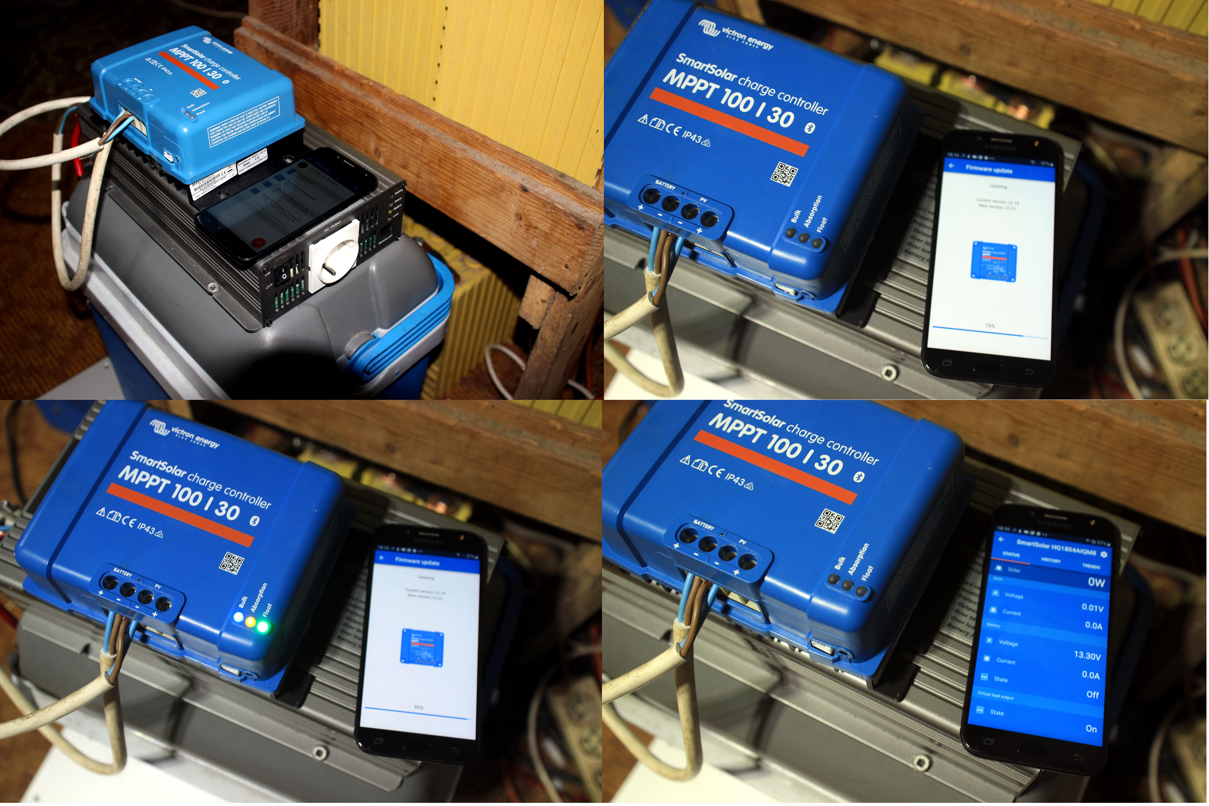

Ešte som k tej prenosnej powerbanke 1.4 kWh / 0.7 kW pridal Smart MPPT,
aby mi to aspoň ukazovalo celkovú voltáž cez BT.
Ale neviem kde umiestnim ten MPPT, keby som ho dal na bok, tak zbytočne
navrtam izoláciu, jedine nejaká silná obojstrenná lepiaca p. čo vydrží tepl. namáhanie.

Při 0,7kw výkoně regulátoru bych určitě nepřipojovat baterií lankem o průřezu 2x2,5 u 12v se bavíme o 50A

No to lanko vydrží 2 x 27 A podľa tabuliek, takže tých 30 A čo dá regl. 5 mm2 Cu zvládne úplne chladné.
Skor sa mi jedná o to, ked ten regl dať, lebo ak pojde súčasne aj menič,
tak sa bude regl od meniča prehrievať, ak bude nad ním.
Hoci tam dám aj 1200 Wp, tak bude to aj za mierne zamračenej oblohy priesvitnou
oblačnosťou fungovať, regl si to oreže. Pri 56 V to pojde max. 8 A z panelov.

To lanko dá 27A při 14V DC úplně chladné? Můžu nahlédnout na tu tabulku?
- Lokalita:SO, SK
.... typ uloženia C, 2 žily 2 x 2.5 mm2, PVC, 30 * okolie, DIN VDE 0298 d. 4, ČSN 33 2000-5-523

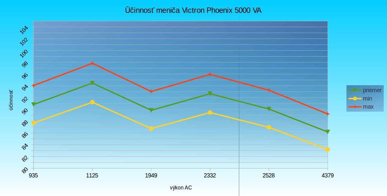

Niekedy som robil meranie účinnosti meničov a jedným z nich bol aj Victron Phoenix 5000 VA / 24 V.
A teraz som si uvedomil, že som dal do tabuľky len namerané hodnoty,
ale zabudol som ešte pridať rozsah, od - do, kvoli chybám merania AC +- 2 %
a chybám merania DC +- 1.5 %.

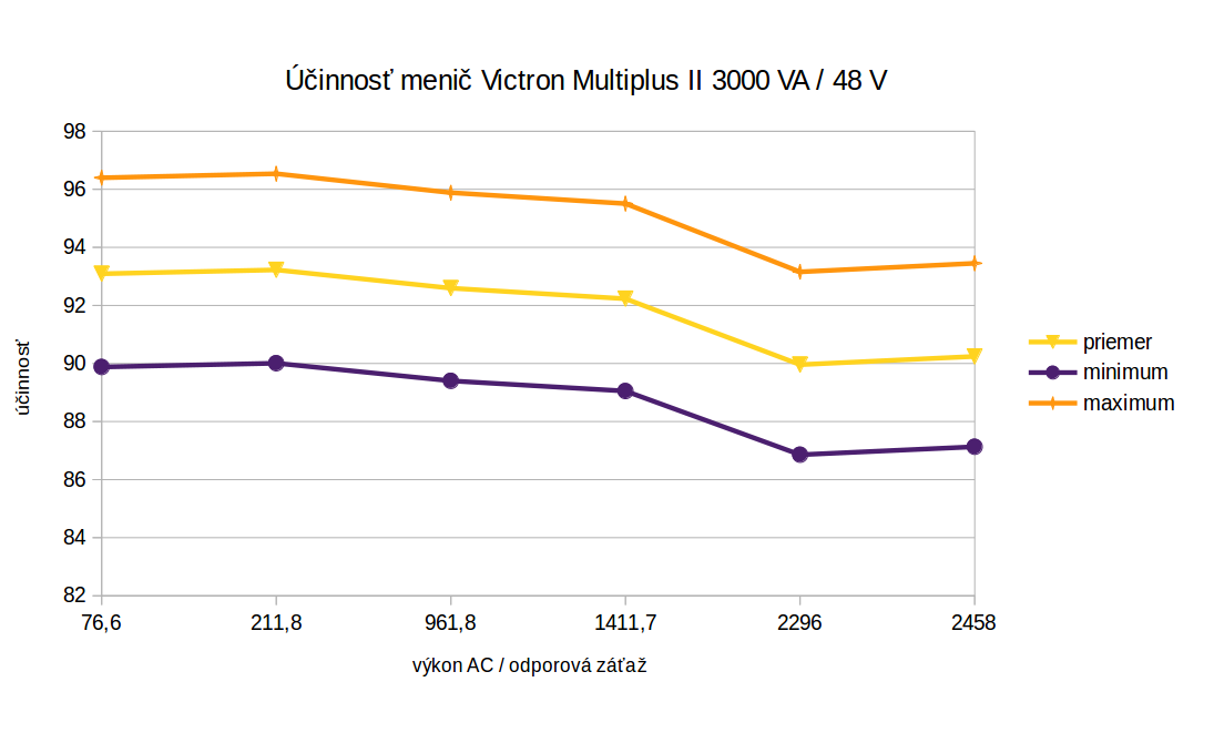

Takže spávne by to mala byť plocha od krivky min. po krivku max. A ešte som teraz urobil meranie Muliplusu II 3000 VA / 48 V

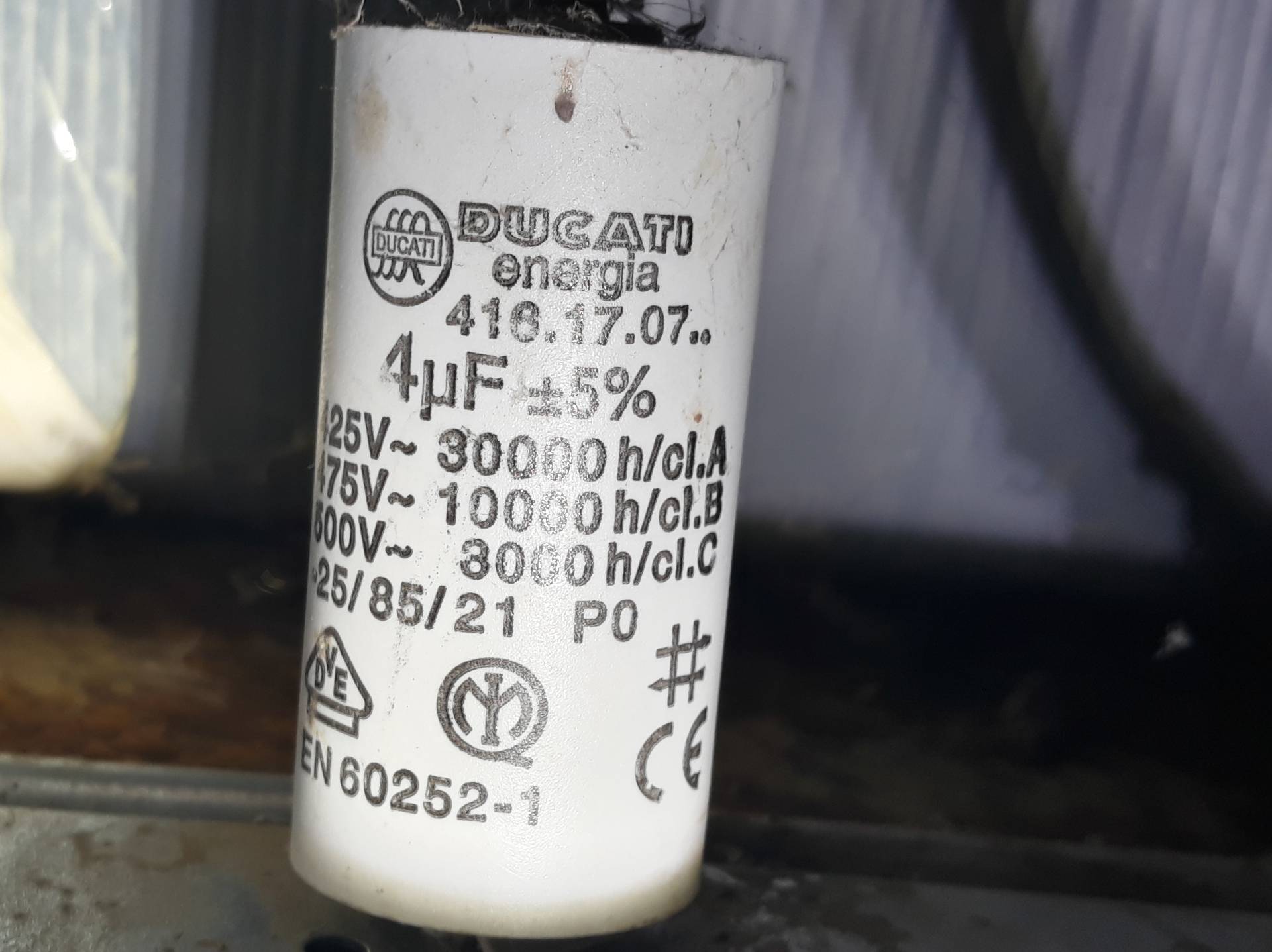

AKo by sa prejavila chyba mrazničko/chladničky, keby odišiel tento kondík ?
Aká je približne pravdepodobnosť, že na prepatie zo siete odíde:
1. termostat
2. kondík
3. kompresor ?
1. termostat
2. kondík
3. kompresor ?

Nemam osobni zkusenost se shorenym kompresorem, ale pokud mi odesel kondik na vodarne, neprobehl rozbeh, jen vrcela. Probehla vymena a valila hned. Dle textu na kondiku bych rekl, ze to je Italska kvalitarottenkiwi píše:AKo by sa prejavila chyba mrazničko/chladničky, keby odišiel tento kondík ?
1. termostat
2. kondík
3. kompresor ?

Pokiaľ je vadný kondenzátor nemá čo vytvoriť fazovy posun a motor sa nerozbehne
- Lokalita:SO, SK
Takže keď stále cvaká ten bimetal či čo, / žerie 200 W / tak može byť problém kondík ?

pokud cvaka bimetal tak se nedokaze rozbehnout a bimetal je jakoze ochranna funkce. To ze se nedokaze rozbehnout muze byt zpusobeno jak vadnym kondem, tak i mechanicky. Ale za pokus to stoji.
