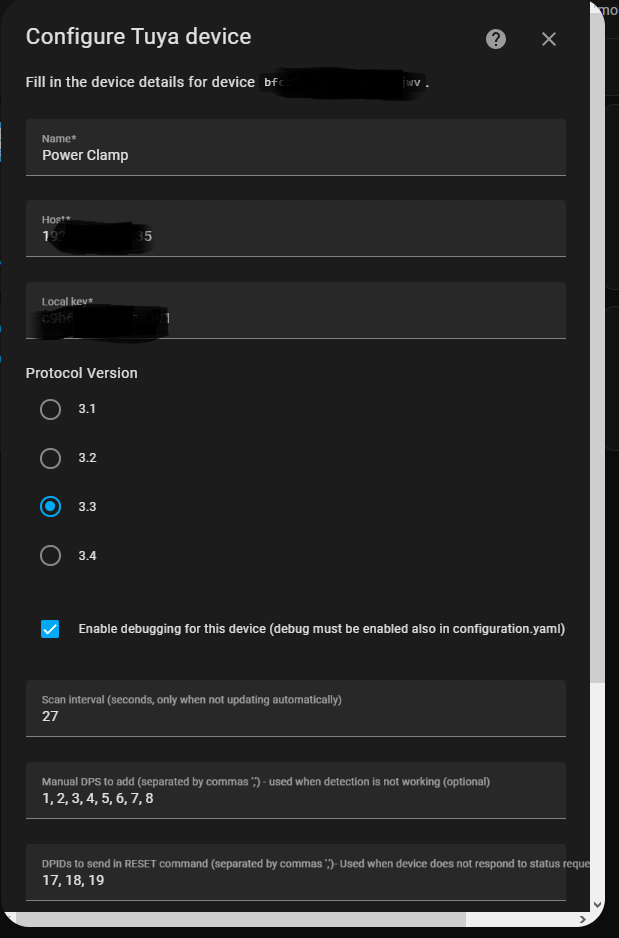

A zkusil jsi změnit tu verzi protokolu, co ti tam nabízí? Zkusil bych postupně všechny verze a třeba se nějaká chytne.

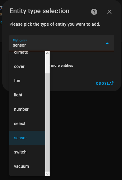

- Reputace:337
Re: Home Assistant
Tak jsem ještě kouknul na net a tady řěšili to samý:
https://community.home-assistant.io/t/t ... /351386/13
Musí se tam ručně přidat ty entity (koukni na příspěvky u datumu May 22).
A tady je když tak to ruční přidávání entit (v dolní části stránky):
https://github.com/rospogrigio/localtuya

Re: Home Assistant
Vďaka, verzie protokolov som teraz vyskúšal a stále nič.
Tie postupy som už vyskúšal minule, ešte skúsim to ručne pridávanie entit

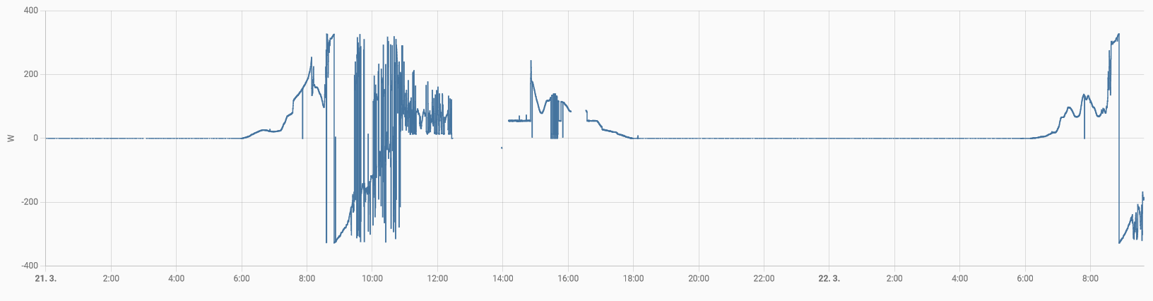

Ahoj, chtěl jsem se zeptat.
V HA my výkon FV panelů jde do mínusu...
Čím by to mohlo být ??

Re: Home Assistant
Kony:
A nemáš tam místo výkonu panelů něco jinýho? Nebo nějak špatně interpetovaný ten výkon?
- Příspěvky: 4044
- Reputace:566
Re: Home Assistant
Nevim jak to vycitas ale muze to byt spatnym datovym typem. unsigned vs signed a tim, ze se ti to do promenne nevejdeKony.cz píše:Ahoj, chtěl jsem se zeptat.

precision: 2- glottis
- Příspěvky: 4044
- Reputace:566
Re: Home Assistant
do senzoru pridej
swap: word
aby to vypadalo takto. Jestli to nepomuze
swap: word
Kód: Vybrat vše
# - name: "PV - Solar W"
# unit_of_measurement: W
# slave: 1
# address: 12546
# input_type: input
# scale: 0.01
# count: 2
# precision: 2
# swap: word- Kony.cz
- Příspěvky: 108
- Registrován: ned dub 10, 2022 11:07 am
- Lokalita: Znojmo
- Kapacita baterie [kWh]: 3.43 kW
Re: Home Assistant
Super dekuji...

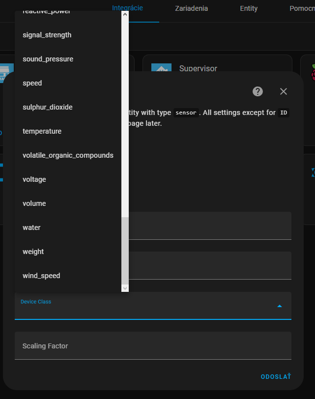

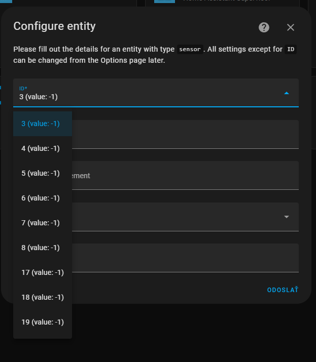

Re: Home Assistant

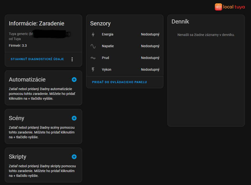

Tak som sa zase dostal trochu ďalej.
Viem si už pridať senzory, ale sú nedostupné.
Postupoval som podľa vyššie uvedených odkazov, no nie všetko funguje ako to tam píšu.
Stalo sa mi, že som musel Local Tuya odstrániť a znovu pridať, ale možno ja robím niečo zle.
Tie názvy senzorov som tam dával len na skúšku, potom ak by to už fungovalo, tak to pomením. Taktiež neviem aké čísla mám vlastne písať do manuálneho pridávania senzorov, čí je to len poradové číslo, alebo už konkrétne číslo senzorov v tom merači. Ako povolím úpravu pre Local Tuya v configuration.yaml ?
Lebo keď tam pridám niečo podľa postupov, tak sa nič nezmení.
Ďakujem za každú radu ako dostať ten merač do HA.

Skus pozriet toto:
https://www.youtube.com/watch?v=vq2L9c5 ... rkWattTech
Zial, nemam tuya, ale postup je v zasade stale rovnaky. Treba zapnut diagnostiku (nemas ju zapnutu) a pozriet v logu, co to pise. Potom dat search a podla toho opravit.
Co som pozeral linky, automaticky discovery na tuya nefunguje, treba to spravit rucne. Ale preco ti to entity nezobrazuje netusim, bude to v logu. Predpokladam, ze mas nespravne nastavene konfiguracne parametre. Napr. DPID ma byt 1, ty tam mas 17,18,19.
https://community.home-assistant.io/t/t ... r/497340/2

Re: Home Assistant

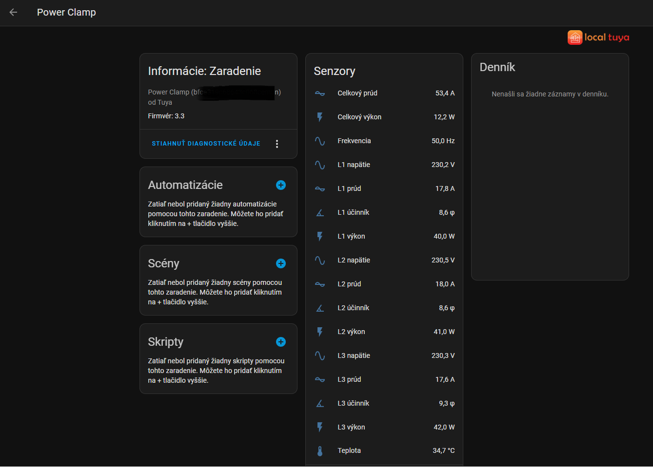

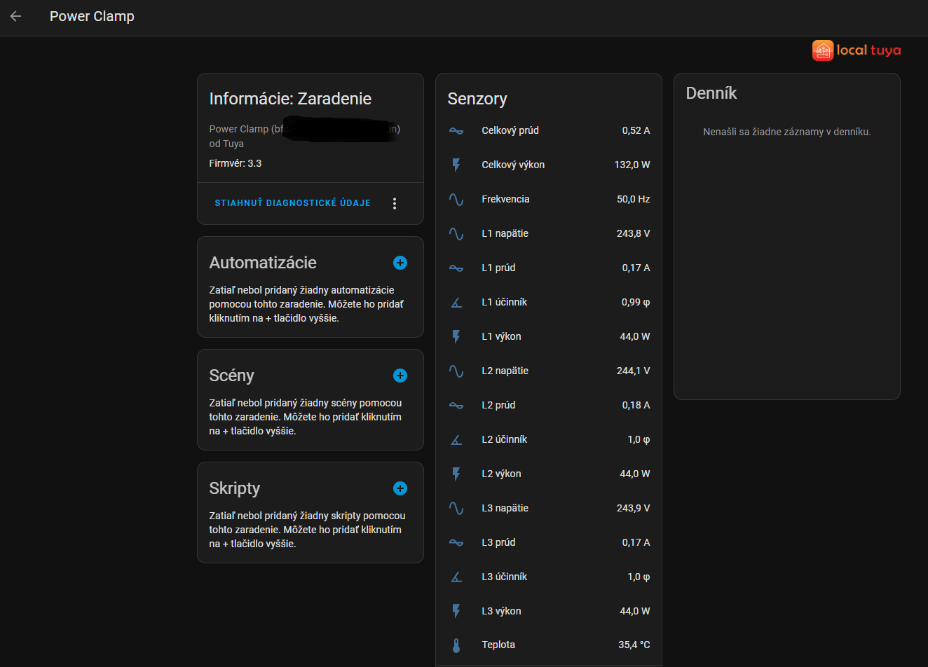

Tak včera sa trochu zadarilo, už som dostal údaje z merača do HA.
Robil som to celé odznova, podľa postupov ktoré som už skúšal niekoľko krát a zrazu to zabralo.
Dúfam že to už nebudem musieť robiť celé nanovo, lebo ani neviem čo som robil inakšie ako predtým, len sa to tam zrazu objavilo.
Dokonca som nemusel manuálne zadávať ani čísla senzorov, len ich pomenovať a priradiť čo majú merať.
Ešte tam chýba energia po fázach a celková energia, no to si už môžem dať počítať v HA.
Taktiež mi ešte treba doladiť desatinné miesta a pridať to do panelu Energie.
