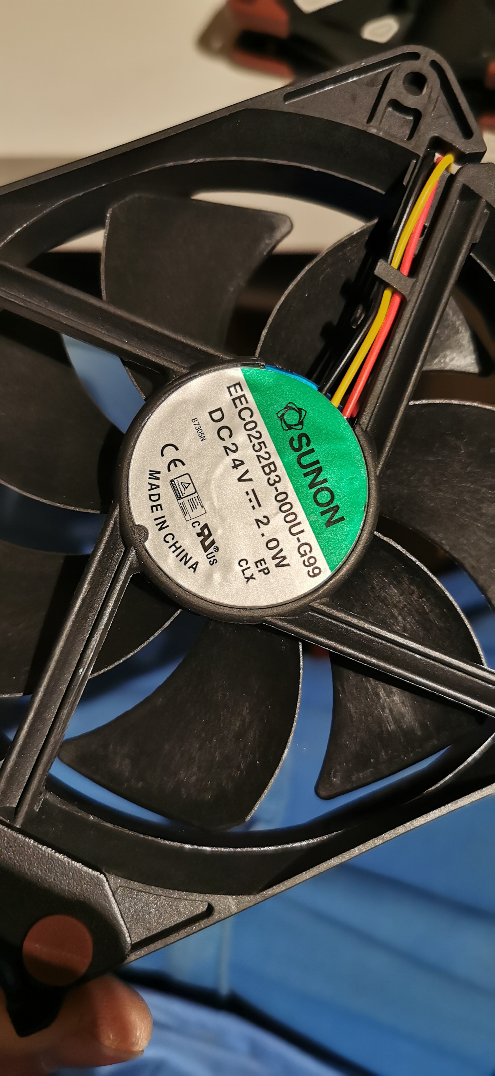

Tak po delším zkoumání nemohu Noctuu doporučit. Spouštěla se až moc pozdě. Chovala se tak, že se nechtěla roztočit a až teprve na max otáčky se rozjela. Sunon krásně reguluje. Respektive s Noctuou jsem neskočil nikdy s alertem přehřátí, ale bylo to zas na můj vkus moc teplé. Ne horké, ale na omak teplé. Takže jsem začal vymýšlet jak přidělám další ventilátor do mřížky a měl jsem doma noctuu 90x90 a na šikmo by šla, tak jsem začal hledat odkud to budu napájet a došel jsem skrz dc/dc menič z poe 48V eth k usb step up 5 to 12V modulu. No pak me5 to už nějak přestávalo bavit a ani hlučnost nebyla terno při sání přes mřížku.
Nakonec jsem se porozhlédl po jinejch mě dostupnejch 120x120mm ventilátorech na 24V. Měl jsem k dispozici ještě dva sunon ventilátory, tak jsem si říkal, že je vyzkouším. Vyzkoušel jsem maglev verzi EEC0252v1-000U-a99 a ta byla furt moc hlučná(ve smyslu že zbytečně moc fučel při 1000W zatížení). Takže jsem našel druhý slabší 2W s kuličkovými ložisky EEC0252B3-000U-G99 a ten tomu sedí parádně. Jediné co potřebujete jsou distanční sloupky, oboustranou pěnovou lepící pásku a konektor z nějakého ventilátoru (sunon je jen na drátech). Potom je třeba vybrat trochu místo v bodě u sroubů, aby se nedotýkaly a nepřenášely vibrace(štípačky stačí).
Proč jsem ustoupil z 200m3/h na 127m3/h je teorie o tom, že Victron má operační teploty do +65°C a tak když snížíme průtok, tak furt v našich domácích podmínkách to musí být oukey. Jinak osobně bych šel do maglev ložiska, ale neměl jsem po ruce žádnej, takže nechám tento a časem až odejde vyměním za maglev.

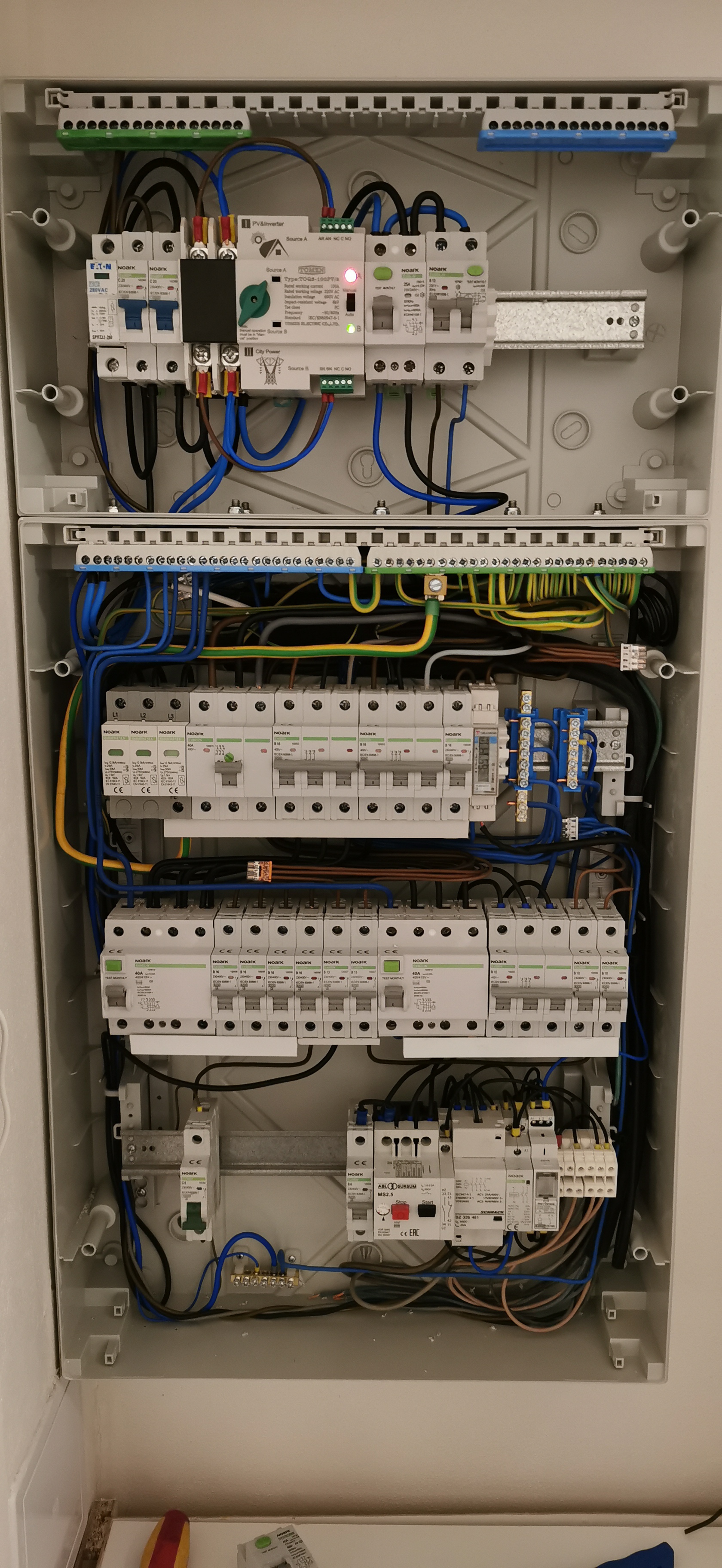

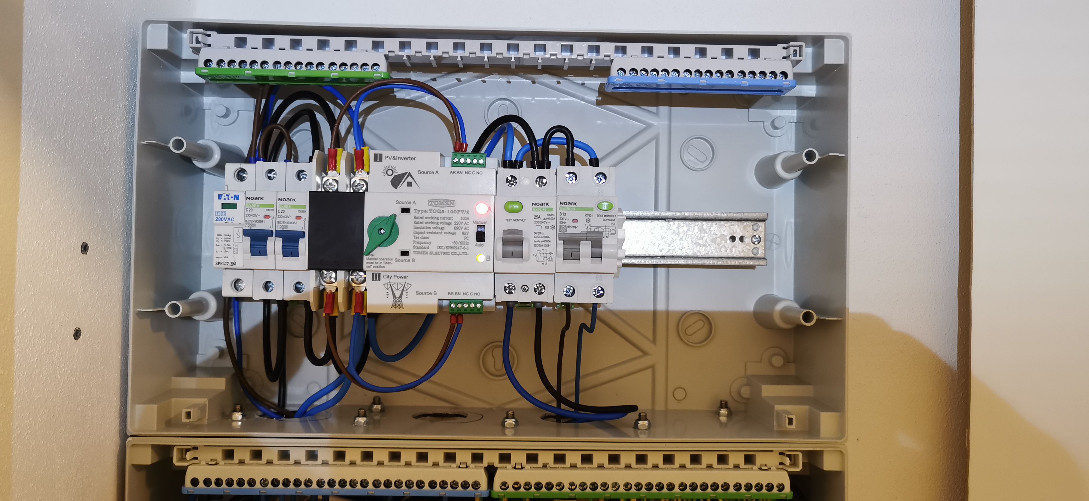

Tak dnes zase večerní akce u rozvaděče. Po pár pokusech jsem skončil na tom, že by bylo fajnové mít pro klid rodiny ATS. Chtěl jsem se přidat do rodiny yotta ATS zde na fóru. Jelikož jednofázový yotta má myslím 6 pozic a já měl přepínač jednopozicový a místa pramálo, tak jsem měl dvě možnosti. Buď kompletní výměna rozvaděče (kabely vstupují zadem) za 3000tis, nebo přidat jeden 18pozicový díl za 900. peněz by mi nebylo líto, ale všechno vytrhat a znovu zadrátovat, tolik času bez proudu by mi rodina neuvolnila. Po měření to vycházelo tak, že jsem zrušil jednu poličku, vyřezal skříň a šlo se na montáž. Jelikož za rozvaděčem vedou ve stěně husí krky s rozvodem pro dům, tak vrtání nepřicházelo v úvahu. Takže plán byl slepit a sešroubovat. Povedlo se to pěkně, udělal jsem si tři prostupy mezi rozvaděči 42mm, takže kde tahat také je. Celé mi to uvolnilo spoustu místa, takže si udělám ještě v dalším kole přepínač 1/0/2 sol/0/cez pro myčku, pračku, čerpadlo. Jediné co zůstane trvale na ČEZ bude trouba a indukce. Tam potřebuji jistotu pro manželku a chci teplé jídlo kdykoliv a ne až dopere pračka
. Je to ještě trošku směska značek, chránič jsem vzal co dům dal, ale už je na cestě stejná značka, ať se na to dá koukat. Jediné co bude jiné je yotta a oez (protože nikdo nedělá 1/0/2 se zatížením 25A do 1din).
Jinak spojení rozvaděče jsem dělal včera a elektrárna byla kvůli nedostatku kabelu do dnešního večera odpojena. Trhalo mi to srdce to dneska neprodrátovat, když jsem celej den trčel na slunku a doma z toho jel jen 48V rozvod pro wifi, router a kamery.
Re: Kompenzátor denní spotřeby 1680Wp
Ten další kus vypadá skoro jako by tam takhle patřil, tak proč ne. Akorát aby se neukázalo, že 18 mod je beznadějně málo...
Pračku klidně zapoj přes nadproudový relé, který prodává číňan za pár drobnejch, funguje to dobře, a naprosté většině praček výpadek elektriky nic neudělá. Momentálně díky smrti čínskejch traf z PJ jedem celej barák na trafo z PJ 5000 (při 4kW už se hodně potí) a nějaký velký omezení nepozoruju. Musím pohnout s kompletací megaměniče, ale nějak není kdy...
