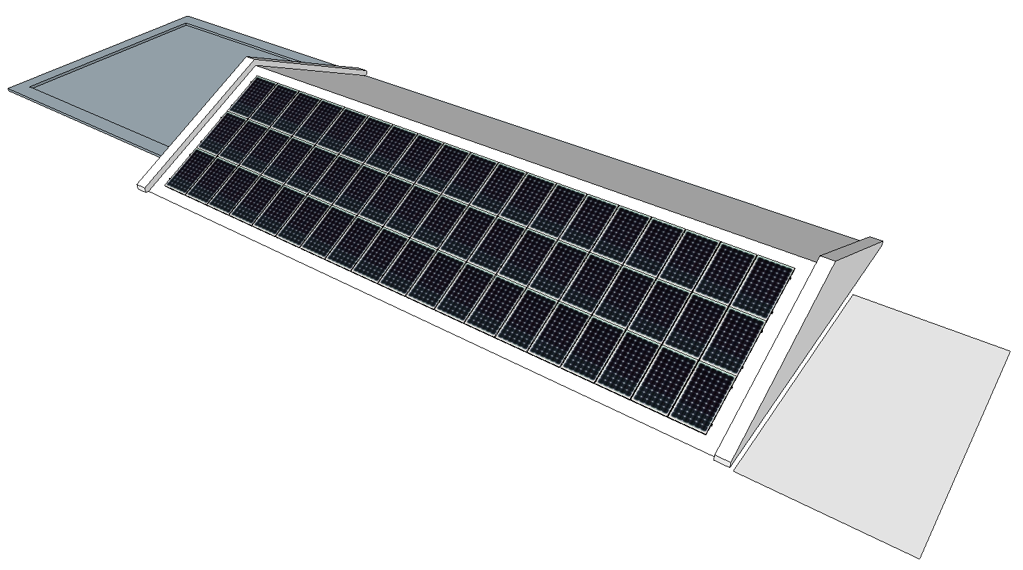

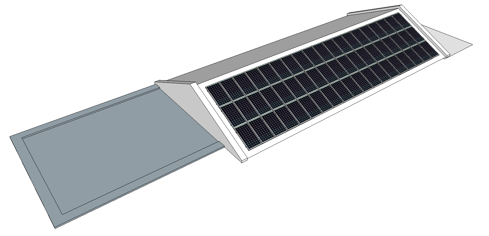

Namodeloval jsem všechny střechy domu kde se teď v 1. etapě dají instalovat panely. 2. etapu zatím neřeším = střecha dílny + letní kuchyně + 70 metrový plot jížním směrem.
Na azimutu 270°je vysoký smrk a lípa. V letě nestíní, ale zbytek roku ano. Jakým směrem se ubírat při orientaci panelů a jaký na které straně zvolit sklon? Předpokládám, že na těch rovných střechách, by byly panely na ležato. Připomínám, že sedlová střecha má sklon 25°.

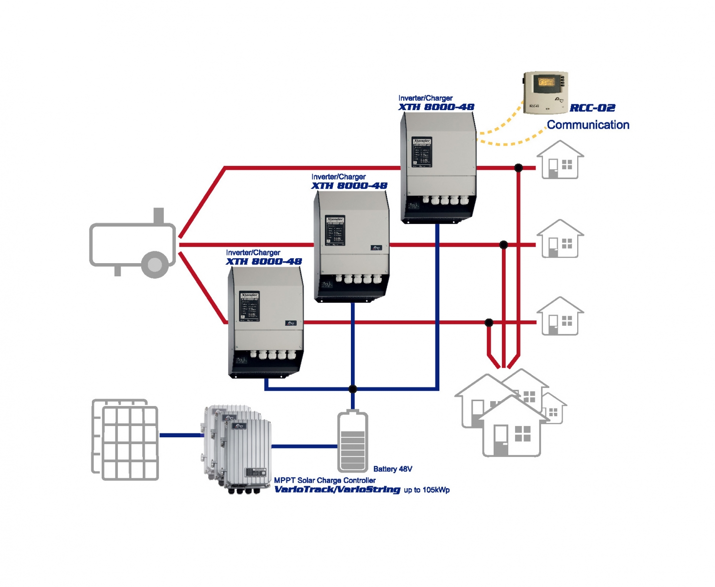

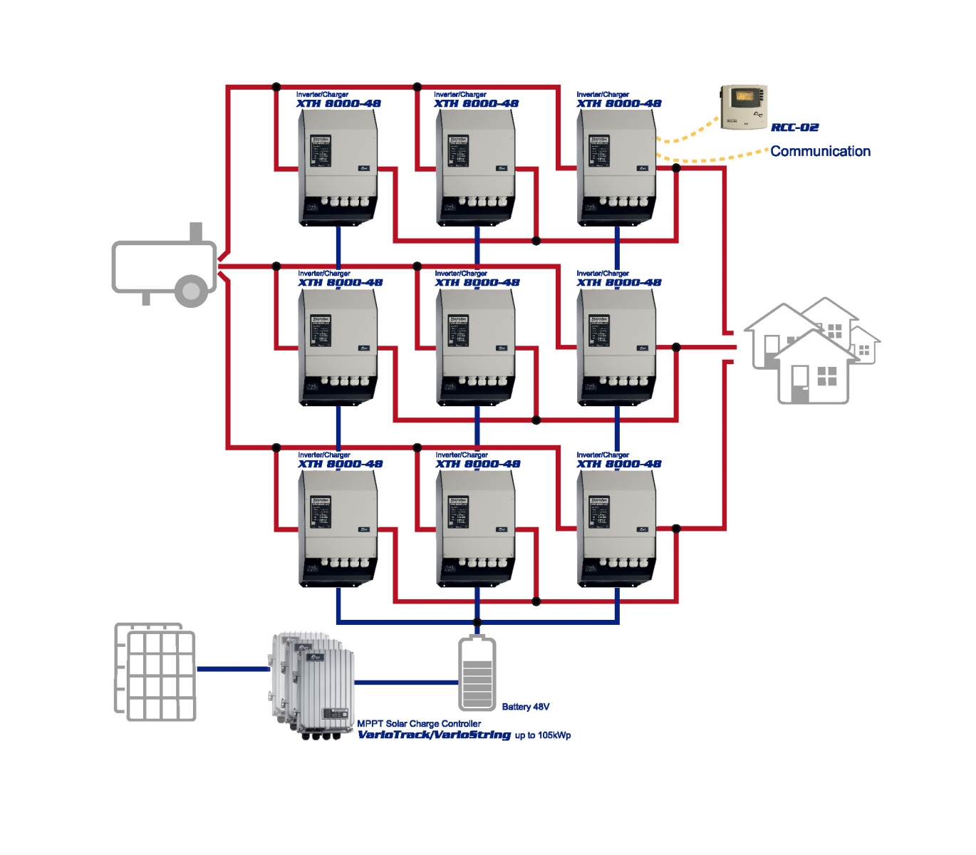

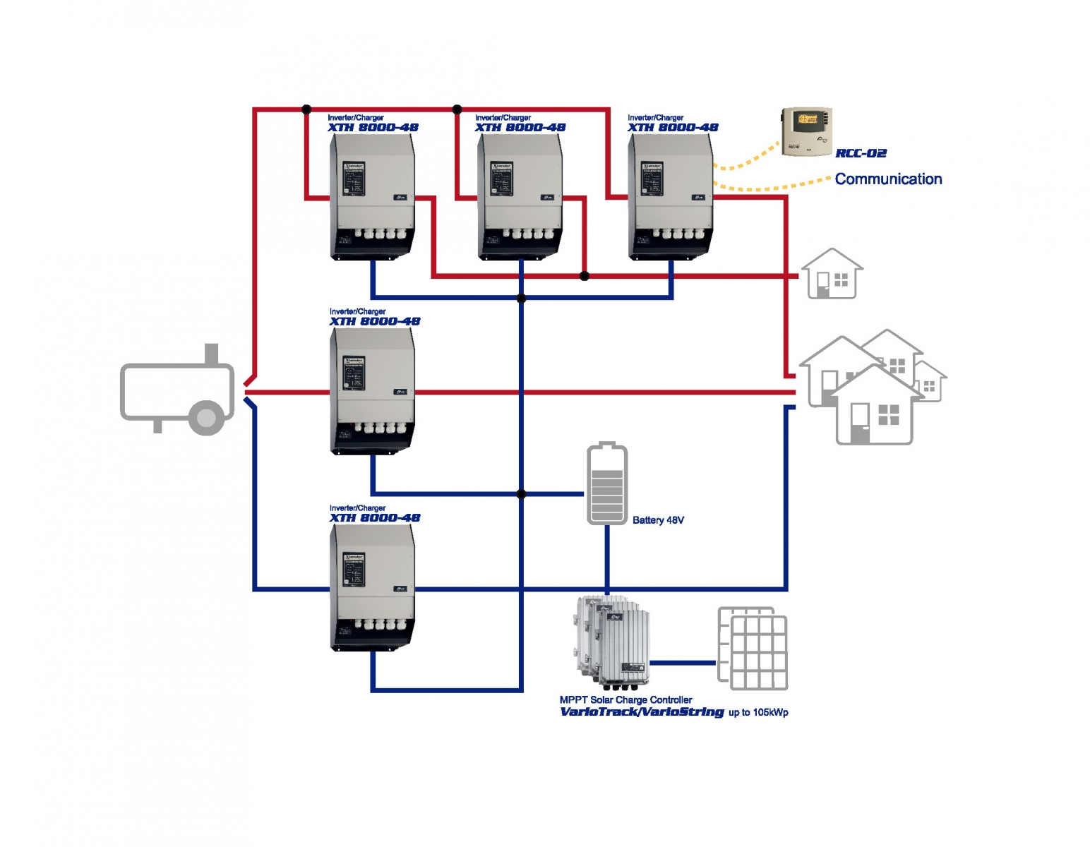

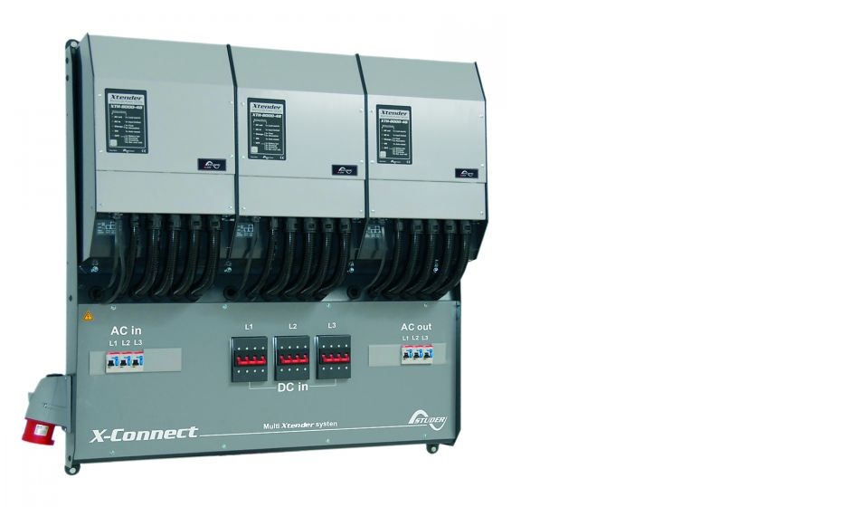

Typ a množství Studer XTH
Ačkoliv většinou jsem zastáncem 1f FVE, která má pro nás malo-solárníky spoustu výhod, tak v této konkrétní instalaci opravdu nemá smysl nic jiného, než postavit to jako 3f. Úplně správně by to mělo být uděláno jako 10kWp 3f hybridní FVE s přifázováním k DS a smlouvou o výkupu přebytků (přetoků). Jelikož jsem však vlákno přečetl od začátku, chápu důvody, proč se zde touto cestou jít nechce.
Předchozí návrhy ve vlákně, řešit tuto FVE jako jeden velký 3f hybridní měnič, nemají smysl zejména z těchto důvodů:
Tahle FVE prostě prostě potřebuje poskládat z více samostatných měničů a její AC výkon musí být možné postupně škálovat přidáním dalších měničů. Ideálně bez potřeby rozdělení měničů na samostatné okruhy. Jinými slovy, chce to měniče s podporou 3f i paralelního provozu zároveň. Z mě známých strojů toto splňují:
Hned na začátku by to tedy vypadalo jako 3x 8kVA: Ideálně to celé udělat v tom továrním provedení, jak to Studer umí dodat: Po čase by se posílila nejvytíženější fáze: Teprve v případě totálního kolapsu světa by se upgradovalo na maximální možný systém: Výhodou je, že:
- 3f hybridy prodávané v ČR končí na výkonu 3x3.3kW (po silnějších není poptávka)
- valná většina 3f hybridů nemá možnost škálování více měničů do jednoho silného systému
- Studer
- Victron
- Axpert
- Všechny měniče sdílejí jednu společnou baterii.
- Fáze lze osadit asymetricky.
- Lze instalovat rozdílný výkon v MPPT/Panelech a v měničích.
- 1) Přifázovaná FVE se smlouvou.
2) Ostrovní provoz s přepnutím na DS v případě poklesu SoC pod stanovenou úroveň.
3) Ostrovní provoz s AC-DC dobíjením v případě poklesu SoC pod stanovenou úroveň.

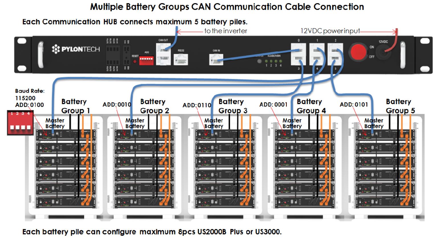

Typ a množství baterií
Je skutečně pravda, že pro tyto výkony (+20kW AC) už by se více hodila high-voltage baterka, neboť při 50V DC tam poteče asi tak 500A. Na druhou stranu, HV AKU má taky svoje úskalí:
Pro určitý typ lidí skládačka opravdu nedává smysl, důvody jsem na fóru detailně rozepisoval už nejméně 3x.
Takže bych se mrknul do příručky od Studera, s čím je datově kompatibilní a poptal pár různých značek továrních výrobků. Mě sice kdysi vyšel nejlépe Pylontech, ale není třeba se omezovat, existují i další výrobci, jako třeba BMZ, BYD atd.
Důležitá je nejen dobrá cena za kWh, ale také to, aby se baterky daly postupně přidávat a nebyl později problém je v ČR sehnat. Pokud by to měl být Pylontech, tak v této kapacitě už rozhodně US3000, ať je co nejméně spojů a hluchého prostoru. Jak US3000 tak US2000 se dají paralelně spojovat do počtu 8ks a z hlediska datové komunikace se budou tvářit jako jedna velká baterka. V některých datasheetech US3000 je uvedeno 12ks, ale to je špatně. Prakticky jsem to ověřil a více než 8ks US3000 datově spojit nelze.
Je-li potřeba připojit více než 8ks, pak se to dělá tak, že silové vedení jde paralelně, zatímco datové kabely se spojí do daisy-chain pro každých 8ks baterek a tyhle osmice se přivedou k centrální jednotce "LV HUB". Škálovat lze tedy do aleluja, viz obr:
Já osobně bych cílil na to, aby kapacita baterek byla minimálně 2x větší, než AC výkon měničů, takže zde cca 50kWh. I zde platí, že čím víc baterek, tím víc Adidas, ale v reálu je to tak, že v létě jsou baterky furt plné (bez ohledu na jejich velikost) a v Prosinci furt prázdné (opět bez ohledu na velikost). Takže místo budování "Sázavského lithiového dolu" bych prostě v zimě občas dobil z DS.
Co se týče dodatečného přidávání panelů, tam s baterkou není až takový problém - dodatečné panely se přidávají hlavně kvůli zimním měsícům, takže na MPPT reglech by šlo omezit maximální nabíjecí proud podle kapacity baterek, i kdyby panelů bylo nakonec 100kWp. U nepřifázovaných měničů ale omezení vybíjecího proudu dost dobře realizovat nejde, takže tam je potřeba dát si pozor.
Jediná možná alternativa mimo Lithia by opravdu byla Vanadium-Redoxová nebo jiná průtočná baterka, jak již tu bylo psáno. Takže zCell, RedFlow, CellCube. Přesto bych asi nejprve začal lithiem, protože průtočné "baterky" obsahují víc trubek a čerpadel, než drátů a rozhodně to není komponenta vhodná pro začátečníka.
- Balancování 200ks článků v sérii není zrovna snadná věc.
- Každé rozšíření HV AKU stojí bambilion, přidávat po malých krocích se u HV nedá.
- Kompatibilní s HV AKU jsou zrovna ty měniče, které neumí paralelní provoz.

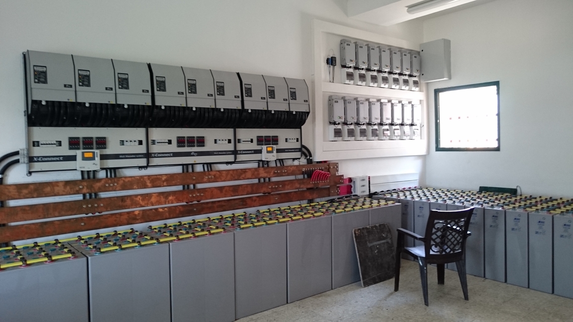

Doc. Youda naprosto vycerpavajici jako vzdy. Jen k tomu HV vs LV battery. V proudech -+500A nevidim problem. Jdou pouzivat komponenty ktere se masove vyrabeji a pouzivaji pro NN site tzn nejsou zbytecne drahe a hlavne jsou vzdy dostupne nezavisle na vyrobci.
Pokud se bude vykonove spojovat takove mnozstvi krabicovych baterek tak to beztak pujde vse na medenou sinu pomerne rozumnymi prurezy ( 1ks baterie cca 16-25mm2, VS 120 75mm2 a XTH 8000 95mm2 viz manualy) takze tech 500A se vymele v ramci medene siny. Kdyz by se pouzilo kousek CU 10x100mm tak je i spousta plochy kam ty ocka naskladat.
Zadny tlustokable ala 240mm2+ se nekonaji....

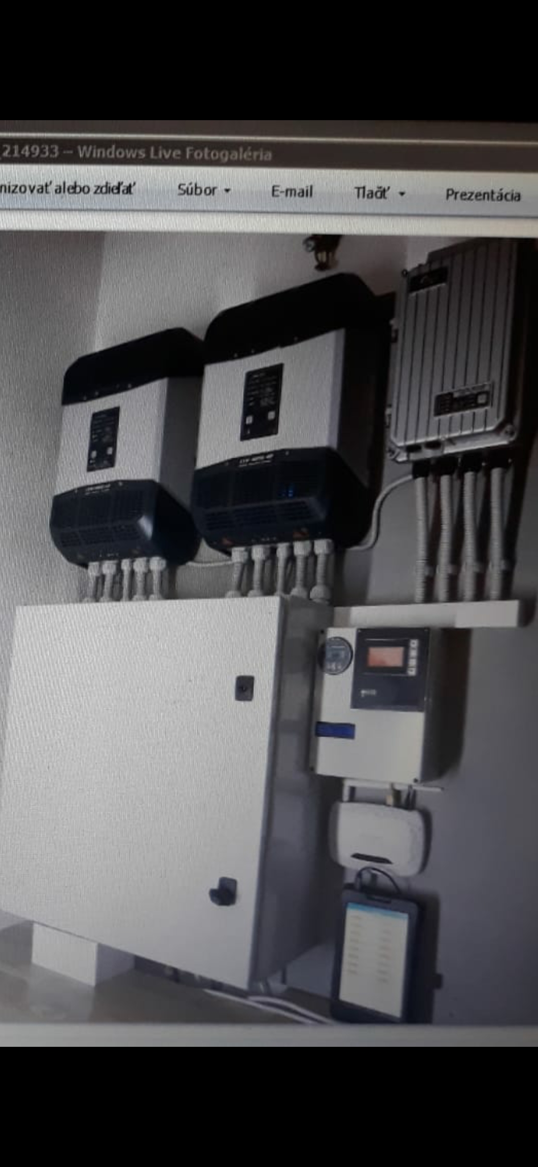

Tak nejak jsem to myslel s tou medenou sbernou. Akorat ne v takovych delkach.luge píše:
Ake krasna instalace.
- luge
- Příspěvky: 773
- Reputace:40
- Bydliště: SK
Re: FVE 19,95 kWp bez kompromisů - Dolní Posázaví
Ja som len zatial chudobny pribuznyyouda píše:Luge, ty jsi upgradoval!
- josse
- Příspěvky: 1371
- Reputace:160
Nemůžu si pomoct, to je nádhera.luge píše:

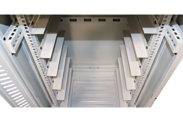

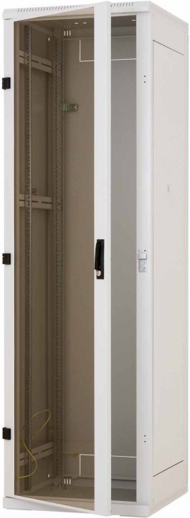

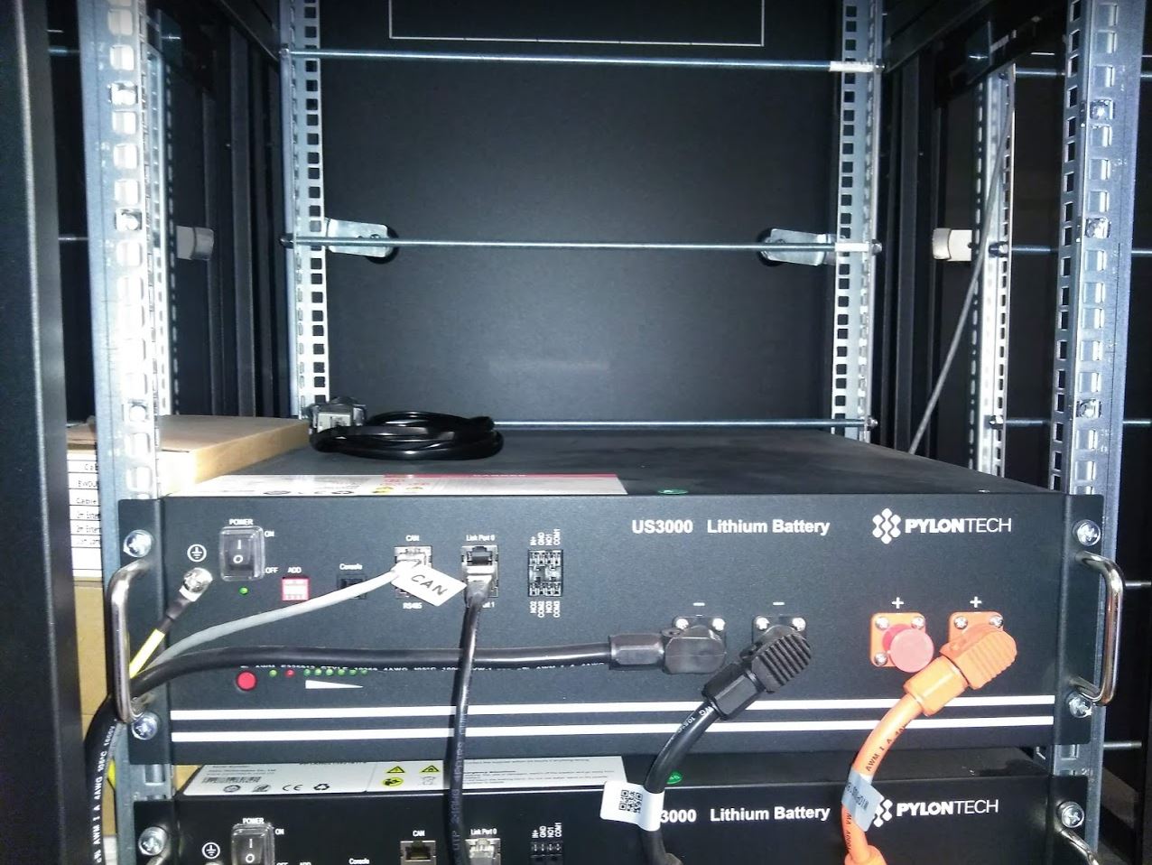

Baterky bych teda instaloval do 2 ks takových to Racků.
https://www.rackshop.cz/p/rma-47-a66-19 ... nost-400kg
Nejlevnější je Rackshop, ale ještě jsem to poptal u Mironetu, Suntechu a KV Elektro.
- Reputace:962

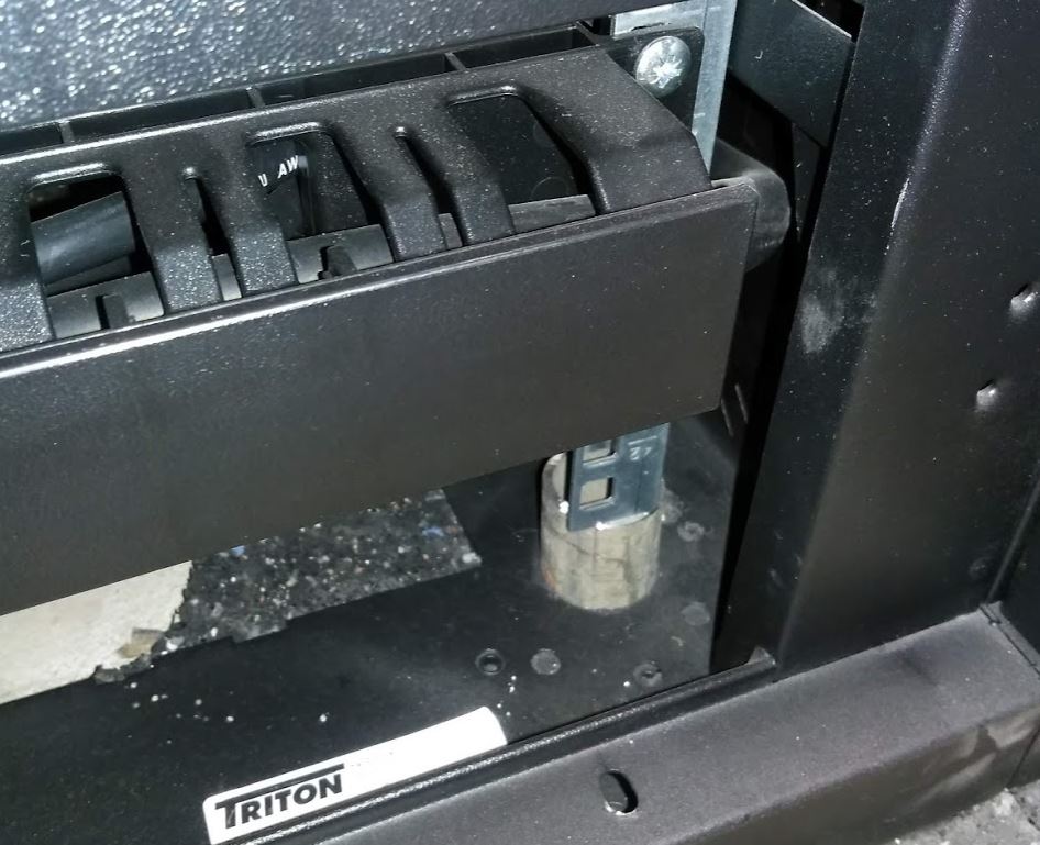

Podle mne to bude úplně v pohodě, taky to mám v 60x60, jen 42U místo 47U.
Jen je potřeba dát pozor na pár věcí:
1) Přední stojny se musí před montáží posunout maličko dopředu, aby tam baterky dobře seděly.
2) Baterky nemůžou viset jen za uši, je potřeba je podložit. Já dal do zadních stojen závitové tyče a pojistil matkami. V původních manuálech výrobce doporučoval nechávat mezi cihlami mezeru 1U, což jsou 3 díry. Já nechal jen jednu díru, ale pokud se bude baterkám dávat hodně na prdel, jsou samozřejmě větší rozestupy lepší. (Kvůli chlazení.) Lepší než závitové tyče jsou tovární vinkly: https://www.fve-mp.cz/eshop/p/podpera-baterie-10026-189 Nejlepší řešení jsou flexibilní koleje pro UPS, např pro APC.
Samozřejmě jen bazarové a pozor na hloubku, existuje více typů. 3) Taky mám racky Triton RMA a je prostě potřeba si přiznat, že tak pevné jako APC či Rittal prostě nejsou a nikdy nebudou. Protože stojny nejsou vařené k rámu a rack má celkové nižší nosnost a tenké plechy, je ideální stojny ještě podepřít. Já pod každou šoupnul kus coulové trubky. Samozřejmě, pokud rack nebude přímo na podlaze či pevné podložce, pak je potřeba přidat pod něj ještě nějakou roznášecí desku a pak teprve dořešit kolečka.

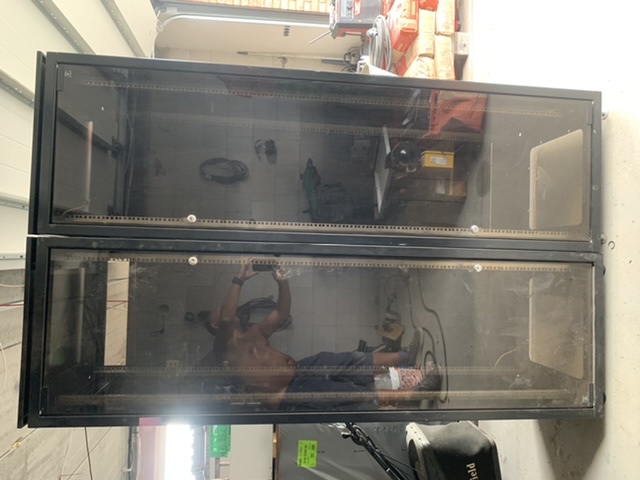

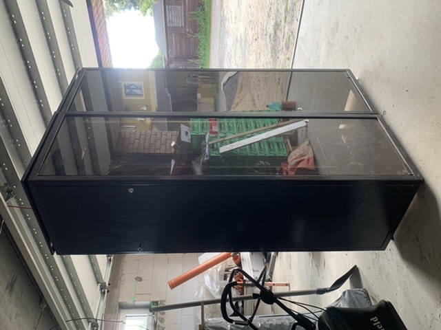

Tak nakonec vše dopadlo jinak a sehnal jsem 2 starší Racky 600x600 42U. Každý za 2.600,- v těm se bude bateriím líbit.
ty výsuvy na UPS a servery jsem kdysi dával do šrotu... Škoda jich. Ale kdo to měl před skoro dvacíti lety vědět, že se na to budou dávat baterky. Ale člověk se v tom nevrtá denně, myslím si, že úhelník z 1.5mm tlustýho plechu by měl stačit, maximálně se baterka při vysouvání trochu odře.
