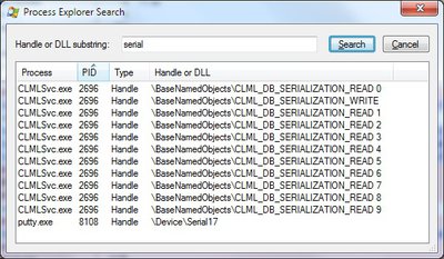

2 youda: Do panenských Windows se virtuální ovladač nainstaloval hned na pozici COM5 (za případné hardwarové COM1 až COM4). Na provozním stroji s mnohými ovladači až na COM17, pěkně za ostatní virtuální porty (dle očekávání). Nečekaně ale při pokusu o spuštění monitoringu hlásí, že je přidělený port obsazen jinou aplikací. Nevím ale jak zjistit, která aplikace EPSOLARu vadí, neb se kterou je v kolizi.

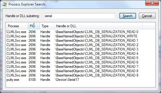

A hlavně z přiloženého výpisu nevidím důvod, proč by měl tento ovladač způsobovat kolizi s portem COM17, kde je aktuálně nainstalován virtuální com port pro LS2024B.
- Reputace:962
Re: Pomoc s výberom regulatora
Kybosi,
podle tvého výpisu nemáš otevřený ani zablokovaný žádný sériový port.
Otevřený sériový port se ve výpisu objeví jako \device\Serial1
Prosím, udělej následující:
- Stáhni si program Putty.exe (emulátor sériového terminálu)
- V Putty si otevři nějaký existující sériový port, třeba COM1
- poté znovu vyhledej otevřené procesy a text "serial". Měl bys vidět jak to otevřené Putty blokuje COM1
Podle výše uvedeného poznáš, že port který potřebuješ, blokován není.

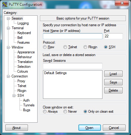

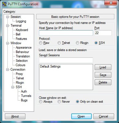

Poraď mi, prosím, kde mám v Putty nastavit sériový port.youda píše:Prosím, udělej následující:
Panečku vždyť to tvoje Putty je nějaký nemocný - nemáš tam vůbec tu správnou kolonku!

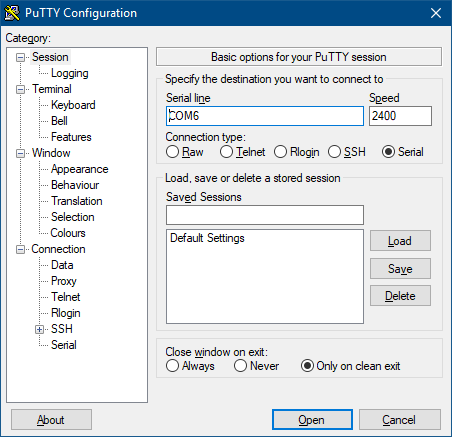

Asi jsem stáhl nějakou jinou verzi. Nemáš nějaký platný odkaz na tu tvou funkční verzi?
- Reputace:962
https://the.earth.li/~sgtatham/putty/la ... /putty.exe
Na tuhle adresu výše ukazuje přímo Putty.org.
Teď jsem to stáhnul a funguje.
Je to 32bit binárka bez nutnosti instalace, stačí spustit.
Vyzkoušej.

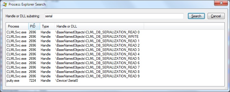

Už to funguje, COM1 zabrán aplikací putty. To znamená že komunikační program EPsolaru si vymýšlí, žádné další porty zabrány nejsou.
- Reputace:962
Správně
Takže chyba je jinde - třeba v ovladači.
Schválně zkus přes to putty jen otevřít ten port Epsolaru...

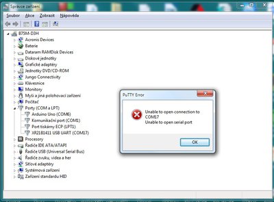

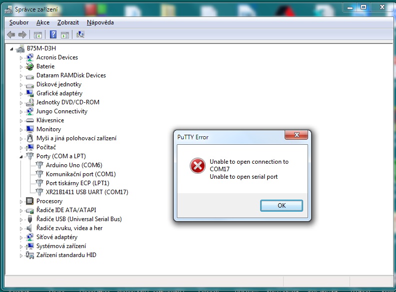

Otevření virtuálního portu com17 se nepovedlo.

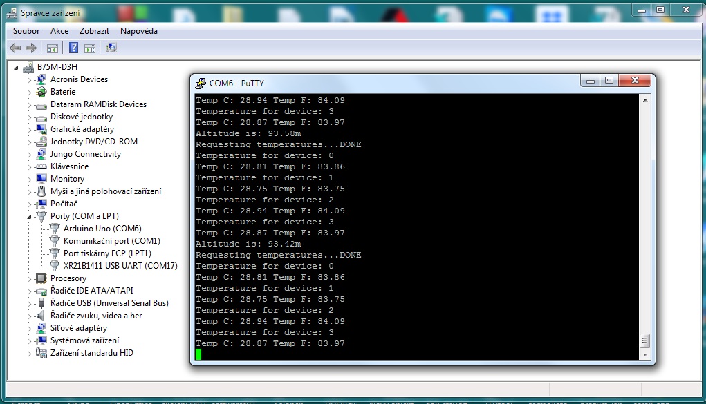

COM6 je virtuální port Arduina a funguje normálně. Ovladač pro EPsolar na COM17 jsem stahoval od dodavatele regulátoru, předpokládám tedy, že jej měl vyzkoušený. Asi chybný předpoklad....

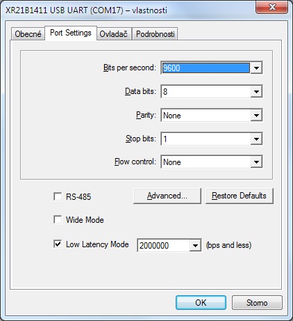

Bps mám 115200kybos píše:Nechci ten ovladač ještě zcela zatracovat, možná je z důvodu mé neznalosti jen chybně nastavený a v defaultní konfiguraci s EPsolarem nefunguje. Ví někdo jak jej správně nastavit?
Low Latency Mode 50000
a hlavne, zaškrtni RS-485
Ja mám verziu 1.9 a tam je aj driver, aj manuál ako ho nastaviť,
a tam píšu 115 kbit, 8, none, 1, none, RS485 zaškrtnúť.
Tie parameter idú nastaviť aj z toho programu priamo aj cez Control Panel.
Tak jsem zase o kousek postoupil. Spustil jsem automatický update ovladače virtuálního portu. V prvním pokusu se našel a nainstaloval novější ovladač z roku 2013. Udělal jsem test pomocí putty a port bylo možno otevřít. Spuštění monitoringu LS2024B se ale opět nepovedlo. Pro zajímavost jsem zkusil provést automatický update ještě jednou. Kupodivu windows opět našly novější verzi ovladače, tentokrát verzi 2.1.0.0 z 27.2.2014. Nová verze se stáhla a nainstalovala. Projevy portu však zůstaly zachované: v Putty lze port otevřít a v Solar Station Monitoru padá komunikace na timeout a žádné informace z LS2024B nejsem schopen vydolovat ani do něj nedorazí žádné nové nastavení.youda píše:Správně
Zajímavé je, že pokud otevřu virtuální port COM17 prostřednictvím Putty, objeví se záznam v Process Exploreru. Pokud ale tentýž port nakonfiguruji do Solar Station Monitoru a spustím monitoring, tak se v Process Exploreru neobjeví nic. Co z toho vylývá?
