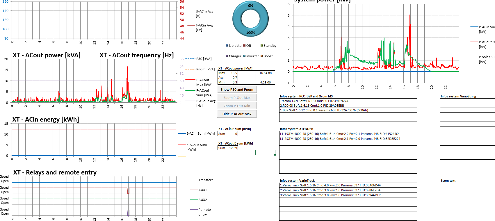

mě ted celkem štve, že pokud nechám zaplou klimu a začnu nabíjet auto 16A
tak mi začne blikat barák a spíná se transfer relé
nominálně by to měli oba 4kW měniče utáhnout ale vznikají tam strašné píky...nemáte zkušenosti jak vznikají?

zřejmě kompresor klimatizace pokud není invertorová

právě že je invertorovávitecekmatrka píše:zřejmě kompresor klimatizace pokud není invertorová

mam podobnu skusenost (s miernejsim prejavom) s tzv. direct drive prackou LG, ked je plny bubon. Ked som pozeral prebieh odoberanych prudov ani som sa necudoval - vyzeralo to akoby si pohon vysekaval priamo z napajania co potrebuje, bez filtracie. Ako to riesit - neviem, napadlo mi dat tam nejaky filter co sa pouzival pred fazovym triakovym regulatorom ale neskusal som. Na led osvetleni to nie je vidno a ziarovky pouzivam minimalne.mopadzi píše:právě že je invertorová

Souhlasim ze LG direct drive s zarovkama blika. Asi to bude tim ze menice v tech inverterech nemaji zadny velky kondik za usmernenim a pocitaji s tvrdosti site.
Vetsi menic podle me nepomuze, alespon ne u LF kde je na vystupu trafo. Oko bude podle me vzdy rychlejsi nez buzeni trafa.
Nam teda blikaji spise LED zarovky nez ostatni veci. Ale taky to krasne vidim kdyz sedim na WC a pere pracka.

S timto si dovolim nesouhlasit. Je to pouze rychlosti rizeni vystupniho mustku jak u LF tak u HF. Muj kdysi byvali HF menic mel uzasny flikr...willcz píše:... Vetsi menic podle me nepomuze, alespon ne u LF kde je na vystupu trafo. Oko bude podle me vzdy rychlejsi nez buzeni trafa.
Uvedu priklad z prace:
Aktivni harmonicke filtry. Zarizeni co meri harmonicke frekvence proudu v siti dejme tomu do 25te coz je 1250Hz a v realnem case generuje stejne harmonicke v protifazi - je to vykonove zarizeni - jeden modul ma pri 3f 400V 200A rms. Takze musi navzorkovat 3 proudy z mericich traf, udelat furierku a dost pocitani k tomu, vybudit IGBT mustek za kterym je filtr a to vse tak rychle, aby ve vysledku na sitovem analyzatoru clovek videl ze ta ktera harmonicka, nebo treba cely spetkrum slezlo na par procent puvodni hodnoty dle nastaveni co se vlastne chce.
Takze pokud se chce rychle rizeni jde. Tady se kvuli rychlosti pouzivaji hradlova pole. A taky ta cena.
Tazkze bych rekl ze to jde, ale je na to potreba patricny HW a SW.
