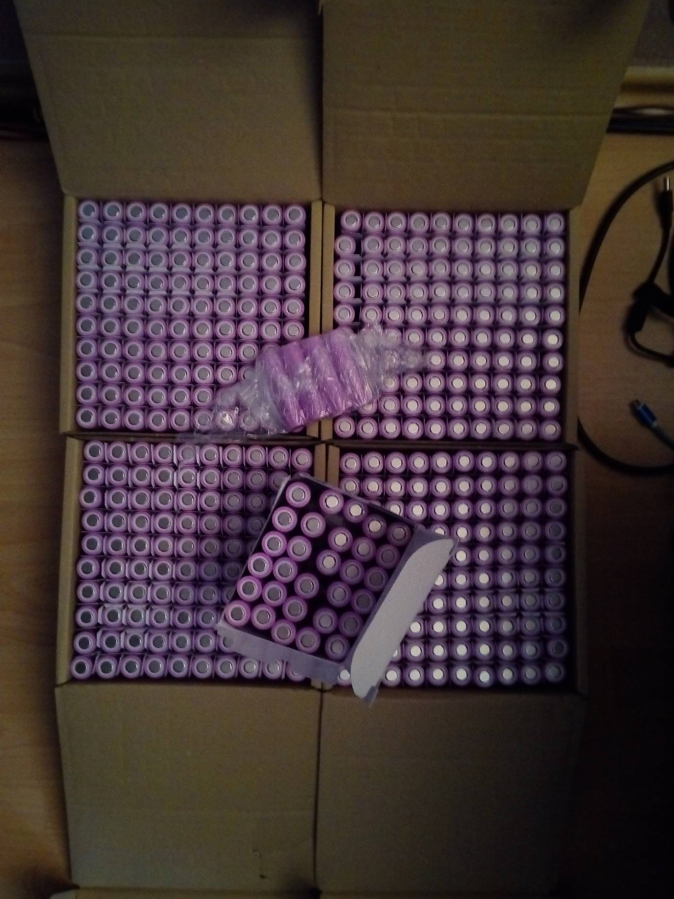

Dalších cca 4kWh (434ks/2600mAh) v cene okolo 200 eur/ kWh.

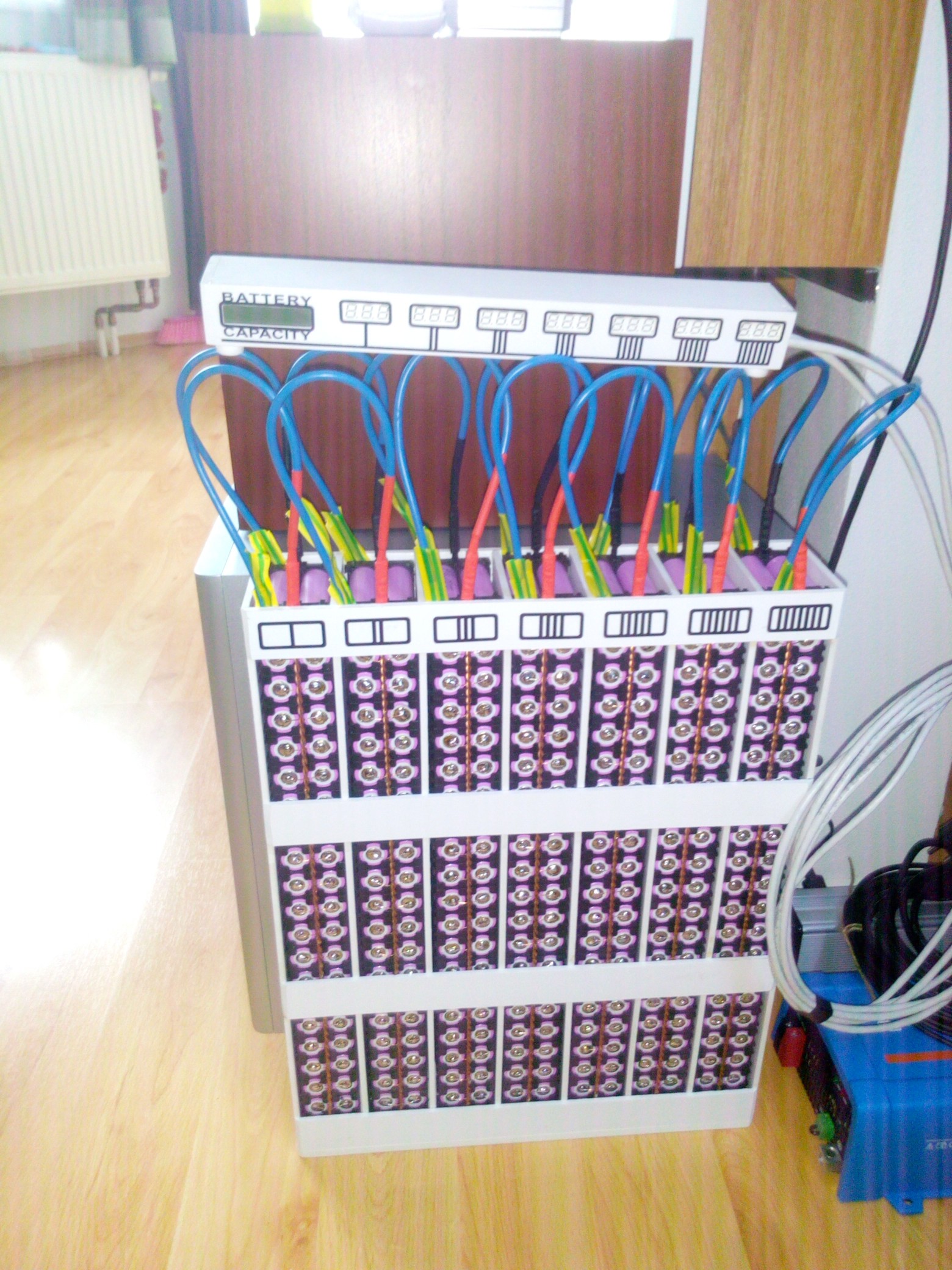

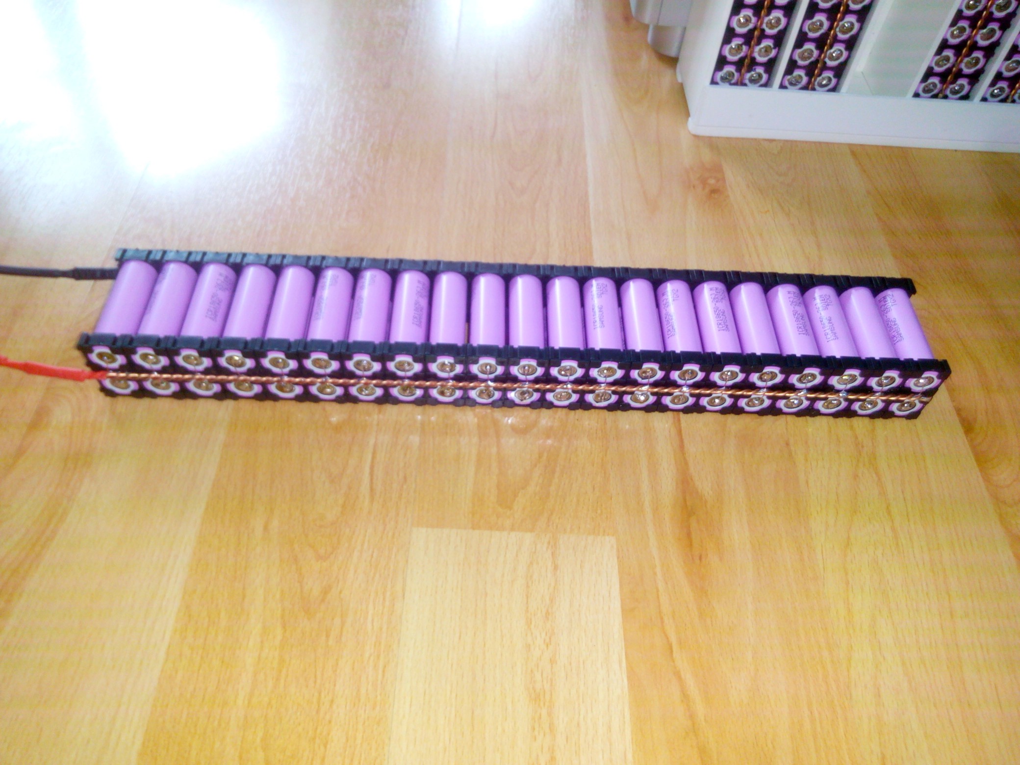

Pridavam dake foto, skompletizovana cca 2,8 kWh bateria (294ks) + testovacia jazda na 500W meniči.
Plus foto zaujímavého držiaku na 18650 bez pájkovania..už len aby to skopírovali čínani a vyrobili za 1/3 ceny.
pěkně udělaný. Řeším něco jako pojistky k článkům na elektrokolo, tak asi mají fungovat ty krátký drátky ke "sběrně" , co to je za materiál? Když jsem zkoušel 0.35mm2 měď, tak se to při 10A vypájelo nebo přerušilo, a tlustší (0.5mm2) zase neměla snahu se přerušit (do 40A).
- trud
- Příspěvky: 918
- Reputace:80
Je to oholeny drot zo sietoveho kabla..praca je svagrova..ja som ho len inspiroval zo solarom.
Já nemysle tu "sběrnu" ze zkroucenejch drátů, ale ty kousky ke článkům. Jestli je to 1.5mm2 měď, tak to určitě jako pojistka nezafunguje... Ale má tady někdo zkušenost, že by se mu zkratoval li-ion článek, a zničil sousední?

Ja viem co si myslel..a odpoved je rovnaka ...je to oholeny sietovy drôt.kodl69 píše:Já nemysle tu "sběrnu" ze zkroucenejch drátů, ale ty kousky ke článkům. Jestli je to 1.5mm2 měď, tak to určitě jako pojistka nezafunguje... Ale má tady někdo zkušenost, že by se mu zkratoval li-ion článek, a zničil sousední?

Jako sběrnici jsem použil tvrdý drát 6mm2 a pro připojení na jednotlivé články pocínovaný vodič 0,6mm průměr s GME, čili asi 0,35mm2. 96P 18650, pokud se jeden ze starších článků zkratuje zkratový proud ostatních ho odpojí během milisekund. Jen to prskne (nechtíc vyzkoušeno při montáži). U placek je to jedno, tam se upálí ten páskový vývod.
