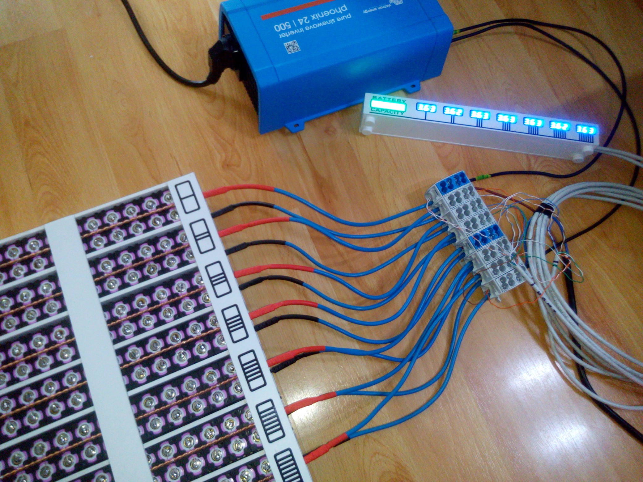

Dalších cca 4kWh (434ks/2600mAh) v cene okolo 200 eur/ kWh.
- trud
- Příspěvky: 918
- Reputace: 80

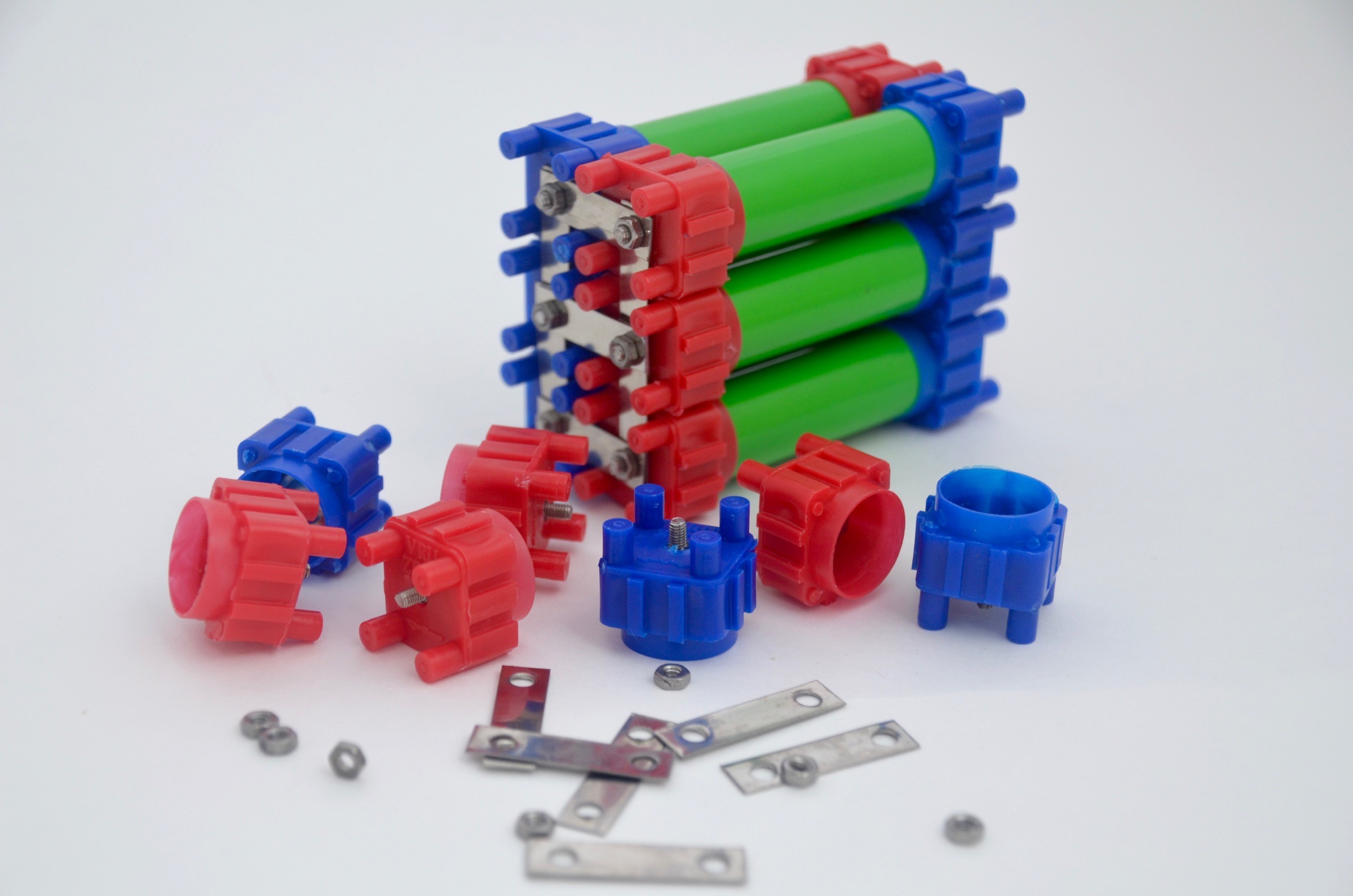

Pridavam dake foto, skompletizovana cca 2,8 kWh bateria (294ks) + testovacia jazda na 500W meniči.
Plus foto zaujímavého držiaku na 18650 bez pájkovania..už len aby to skopírovali čínani a vyrobili za 1/3 ceny.
- Příspěvky: 8263
- Reputace: 1043
pěkně udělaný. Řeším něco jako pojistky k článkům na elektrokolo, tak asi mají fungovat ty krátký drátky ke "sběrně" , co to je za materiál? Když jsem zkoušel 0.35mm2 měď, tak se to při 10A vypájelo nebo přerušilo, a tlustší (0.5mm2) zase neměla snahu se přerušit (do 40A).

Je to oholeny drot zo sietoveho kabla..praca je svagrova..ja som ho len inspiroval zo solarom.

Kde na to kupujete ty fešné držáky? I u mne se nějaké takové články povalují, čekají na využití. Moc toho nemám, ale na pokusy... Navíc koncové napětí by šlo krásně skloubit s NiCd.
