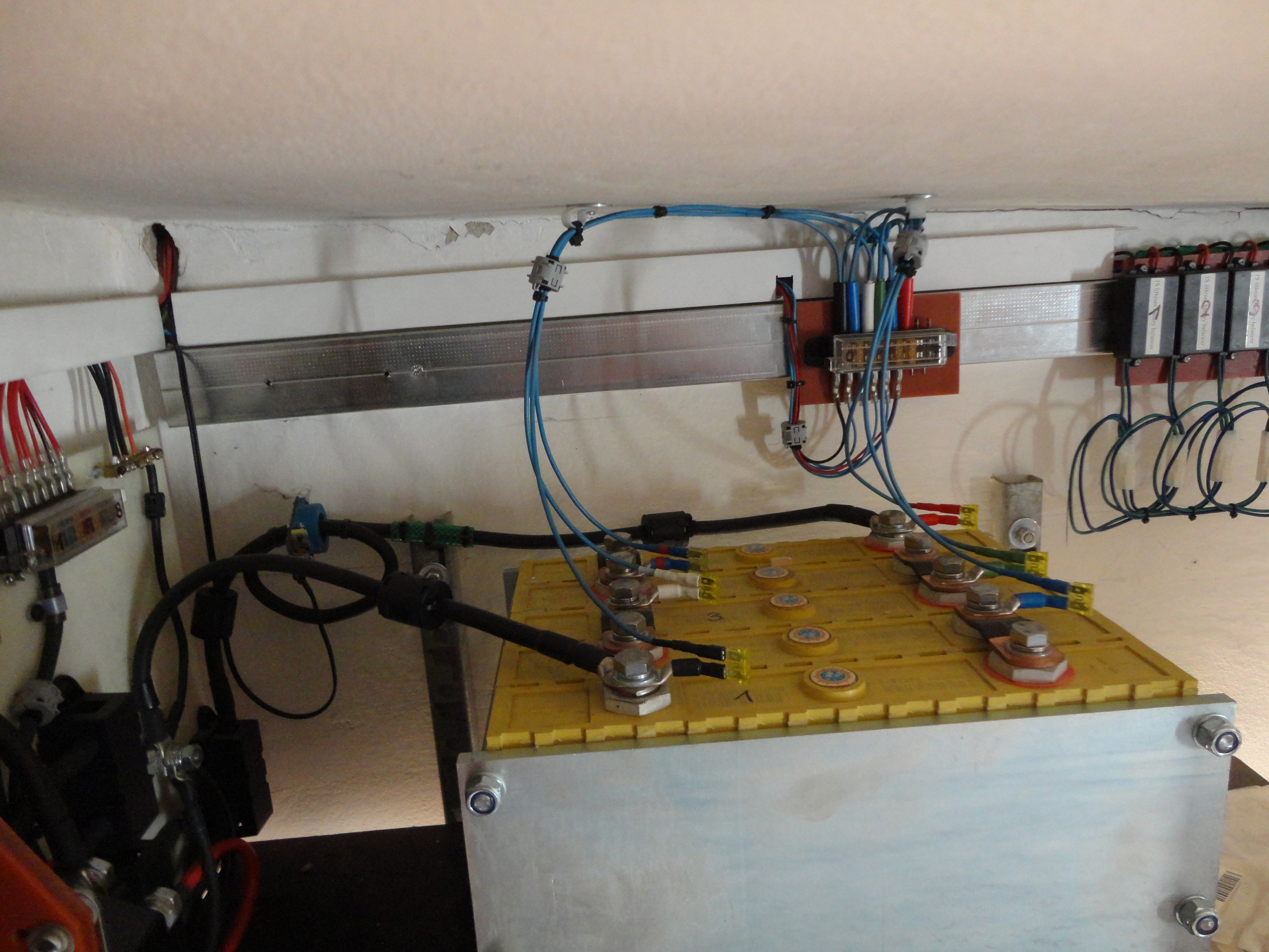

- pezizka
- Příspěvky: 741
- Reputace:68
- Lokalita: Kyjovsko
- Výkon panelů [Wp]: 9170
- Kapacita baterie [kWh]: 33
Re: Aktivní BMS/"přelévací pumpy"
Za mně bez pojistek, no nevím
Jinak autopojistky jsou docela brutální "šnekovky". A nedej Bože China
Třicítka je tak za 50A
Já to řešil takto: Vodiče jsou 2,5mm a slouží jen pro balancování a měření. A měření je ještě dál jištěno
Radši než
A požární senzor je taky
Barák smetený na lopatě za to jistě nestojí
Naposledy upravil(a) pezizka dne ned pro 04, 2016 1:39 pm, celkem upraveno 1 x.
- solárník
- Příspěvky: 1596
- Reputace:82
Vždyť tam máš pojistky dvacítky? Nebo koukám blbě?
- pezizka
- Příspěvky: 741
- Reputace:68
Joooo
Vidíš dobře
