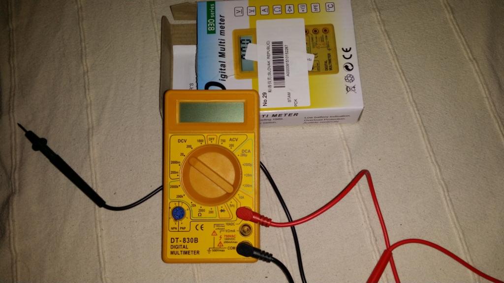

OK. Dám to naspäť, ako to bolo. Prišiel mi už ampérmeter - klasický merač. Vydržal počet meraní 1. Odmeral som na skúšku ampére - 1,5V AAA baterka a išiel zapáliť. Druhé meranie sa podujal realizovať syn /28r/ - bez prepnutia merača.
Aspoň viem, že je môj. Myslím, že somár už nikdy do zásuvky nič nevopchá. Takže objednávam nový.

Jaky je to ampermetr?Predpokladam,ze by se dal opravit.

Na plošáku sa odparil na doske ten medený spoj v okolí kde sa pchajú meracie káble a strelila baterka. Pochybujem, že by to neodpálilo aj integrovaný obvod atď.
Je to tento :
Je to tento :

Tenhle měřák jsem naposled kupoval u Vietnamců za 65 Kč. Když ho spálím a rozeberu, tak největší hodnotu má baterka a šroubky. Co se dětí týče mám obdobnou zkušenost. Měřím na žebříku napětí, syn mi zdola podává nářadí a měřák. Napadlo by Vás, že mezi dvěma podání přepne měřák z voltů 750 na Ohmy? Nepřežil (měřák).

tyhle "šmejdy" úspěšně používám od mých začátků s elektřinou
Origo káblíky sou dobrý k měření napětí a kOhmů , při měření proudu smrdí a posléze svítí

Mne ten merač fungoval deň.
