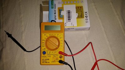

Na plošáku sa odparil na doske ten medený spoj v okolí kde sa pchajú meracie káble a strelila baterka. Pochybujem, že by to neodpálilo aj integrovaný obvod atď.
Je to tento :

gadzius píše:
Je to tento :
Tenhle měřák jsem naposled kupoval u Vietnamců za 65 Kč. Když ho spálím a rozeberu, tak největší hodnotu má baterka a šroubky. Co se dětí týče mám obdobnou zkušenost. Měřím na žebříku napětí, syn mi zdola podává nářadí a měřák. Napadlo by Vás, že mezi dvěma podání přepne měřák z voltů 750 na Ohmy? Nepřežil (měřák).

gadzius píše:
Je to tento :
tyhle "šmejdy" úspěšně používám od mých začátků s elektřinou :D . Už mají pár škrábanců i lepení a furt slouží :mrgreen: . Dopřál sem si i jeden lepší , jenže jej používám zřídka - je velkej a těžkej :lol: .
Origo káblíky sou dobrý k měření napětí a kOhmů , při měření proudu smrdí a posléze svítí ::facepalm:: .
